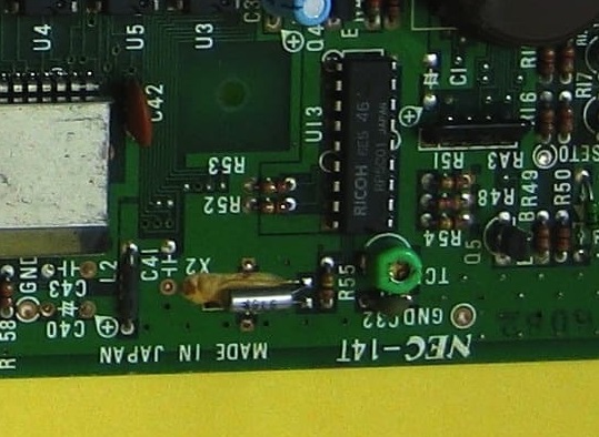

J'ai (je crois) un condensateur sur la carte mère qui a une tête curieuse (placé au-dessus de la R55) - Il est de traviole (penché) et il y a comme
du vernis orangé dessus. Normal ?
condo_douteux
J'avoue être atteint du syndrome "pattes de poulets", donc les soudures... pffffiiiouu c'est assez science fictionesque pour moi.

d'apres ta photo le cylindre gris c'est le quartz de l'horloge 32khz il devrai etre placé le long de X2 avec un fil de serclage et pour le reste on voie rien
vg-8235-20_ricoh

Si la batterie est bonne est que tu garde les paramètres Date Heure Screen surtout ne touche pas au Quartz
ce n'est pas du vernis mais de la colle qui tient le Quartz en place d'origine

Vu pour le quartz.
Donc pas un condo et il semble normal.
-> Pas fais le test du réglage de l'heure.

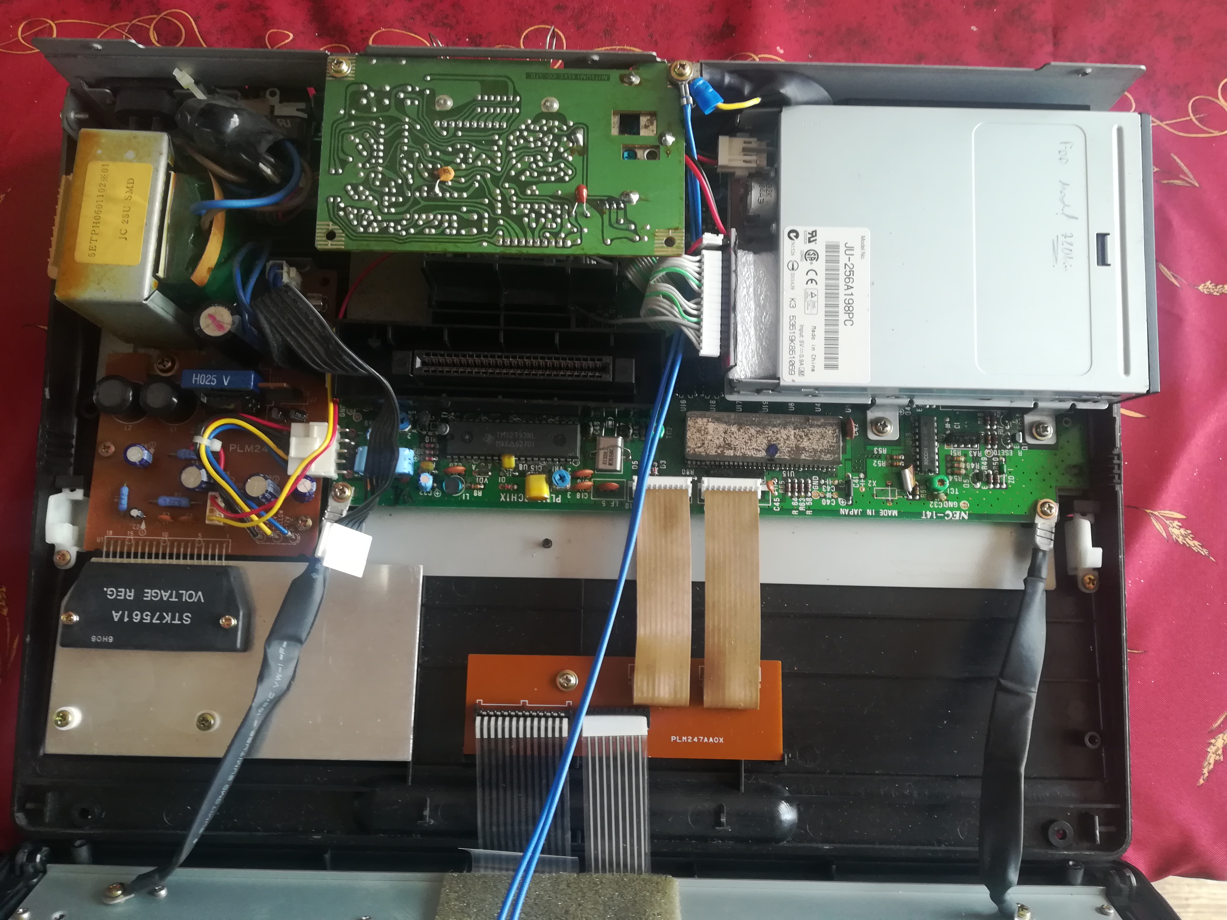

La régie me dit que des clichés en exclusivités du 8235 sont arrivés ... :lol
Les voici :
img_20230728_101629
Focus sur la partie du quartz
zoom_cm_8235_quartz02
Je remonte pour les tests de réglages de l'horloge... Réapprentissage du réglage...
