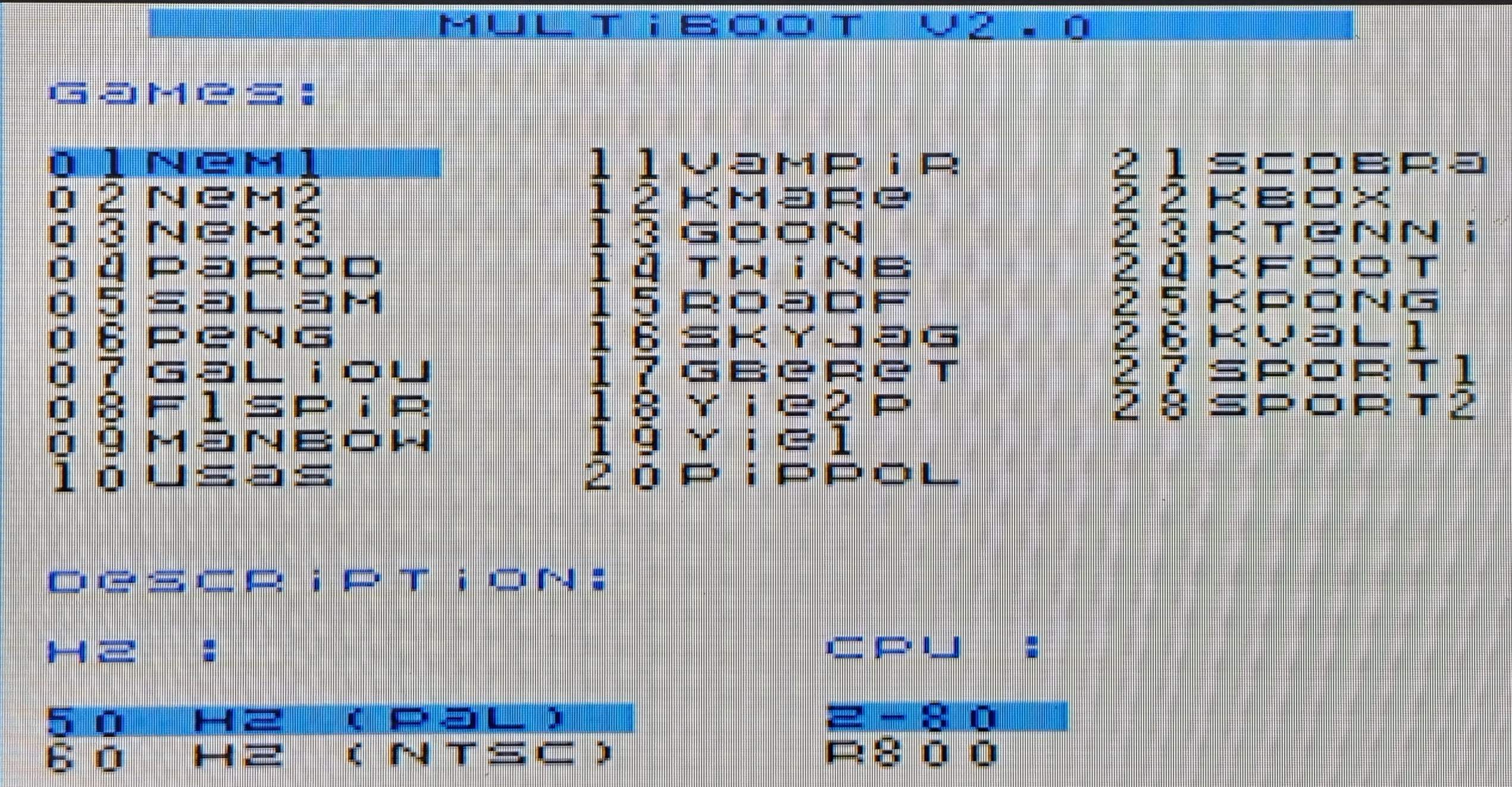

Avec une MFR SCC SD j'ai fait une ROM de 2Mo avec 28 jeux dont 11 MEGAROMS
mult1
J'ai fait ca avec l'outil OPFSXSD /O
Ca fonctionne tres bien sur la MFR SCC SD
Apres avec POWER CHUPIN j'ai dumpé la rom de 2Mo (KONAMI) dans le slot 1-1
28IN1 konami.zip
J'ai essayé sous blueMSX ca boot pas
j'ai essayé sur un vrai MSX2 avec SOFARUN , ca boot pas
Ca boot qu'avec la MFR SCC SD
