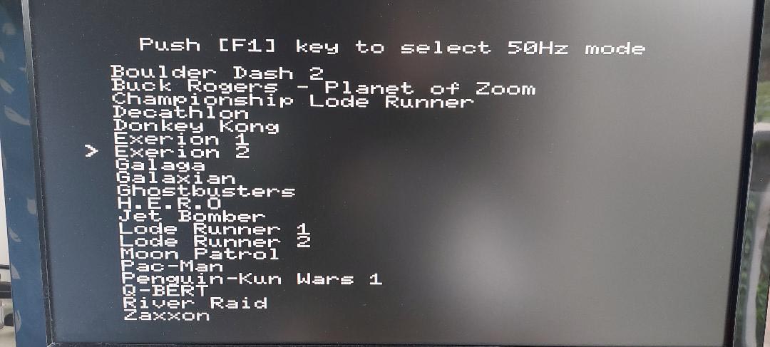

Pour la tester, j'ai pû enregister Super Mario World, Space Manbow. Et ça marche très, très bien.
Et comme j'ai envie de faire une compilation de mes vieux MSX1, j'ai pu commencer à faire ma compilation.
Sinon, il y a des jeux qui ne passent pas, BlueWarrior par exemple.
Pour les jeux MSX1, tout dépend de la version du jeux, en enregistrant une autre version ça passe.
Mais hormis ça, cette cartouche, je l'aime

Tu ne peux flasher que des jeux au mapper SCC. Et si tu veux faire une compilation de jeu msx, tu dois tous les convertir au mapper scc (avec une megaflash rom SCC basic par exemple, ensuite tu dump la ROM)
sinon sous basis, tu fait un dsk2rom avec la version 2
edit: v1 ascii8, v2 K5 scc Edité par MSXlegend Le 19/09/2023 à 16h16

Je n'ai préparé aucun jeux sous basic avant de les convertir.
J'ai pris les roms ici : https://download.file-hunter.com/Games/MSX1/ROM/
Quand une rom ne marchait pas (rare), je prenais une autre version de la rom et ça marche.
Le seul jeu qui ne marche pas est River Raid, mais j'étais crevé et je n'ai pas essayé une autre version.
Mais je suis certain que demain (soir) en prenant une autre version du jeu, ça va fonctionner.
je te dirai ça.
