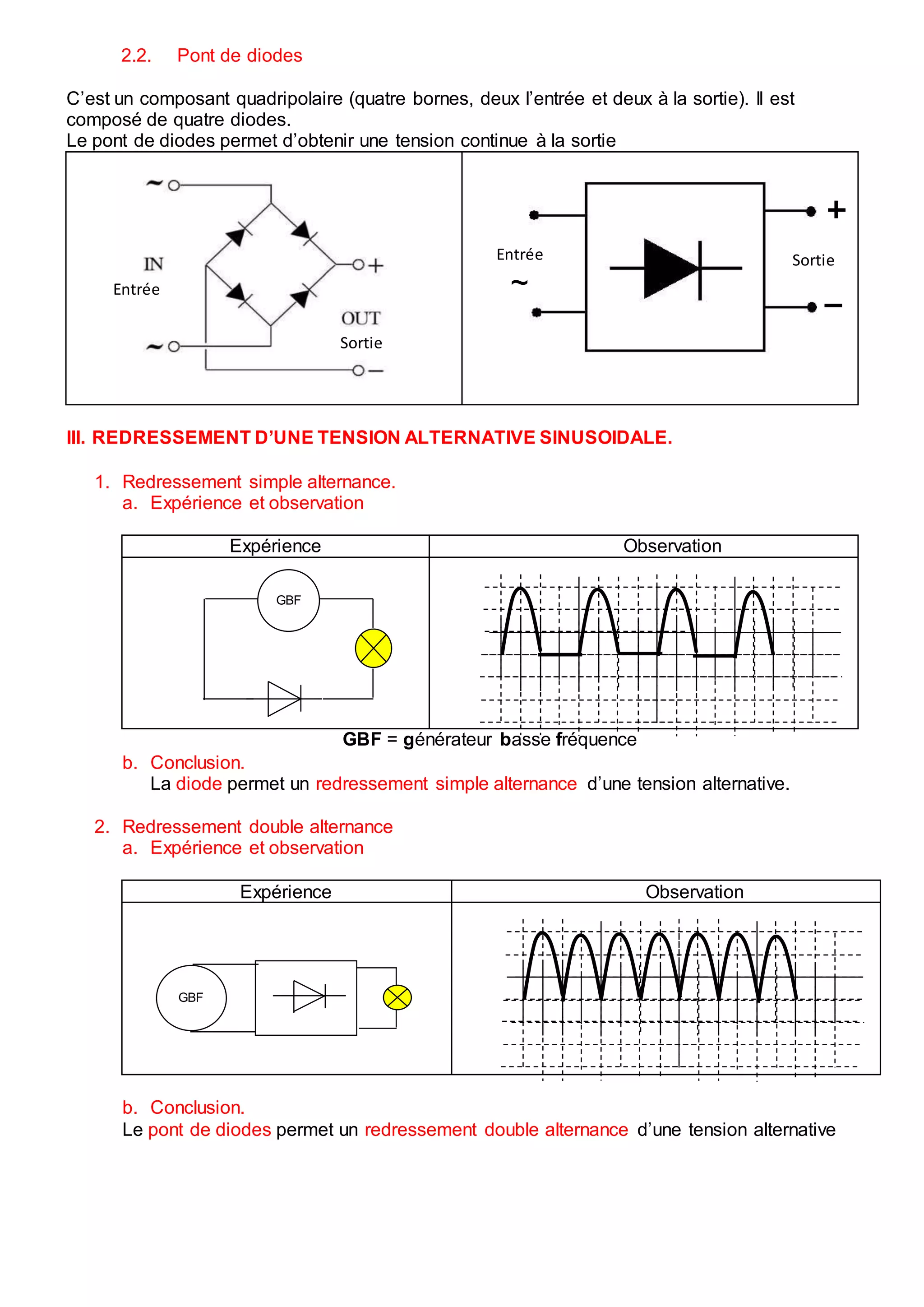

en J7 il faut une tension de 18V en courant alternatif mesure Multimétre sur V~
si tu as une tension en courant continu c'est que tu n'es pas avec l'alim d'origine
les +12V -12V continu sont créés par le redressement simple alternance de cette tension alternative exemple III du lien ci dessous
https://image.slidesharecdn.com/transformation-redressement-lissage-dune-tension-alternative-sinusoidale-200618210550/75/transformation-redressementlissagedunetensionalternativesinusoidale-3-2048.jpg?cb=1666603671
le + avec D2 quand la sinusoïde est en positif
le - avec D3 quand la sinusoïde est en négatif
pour qu'un régulateur 78L12 fonctionne bien il faut que la tension en entrée soit supérieure à 12V , 14V à 27V d'après le Datasheet
