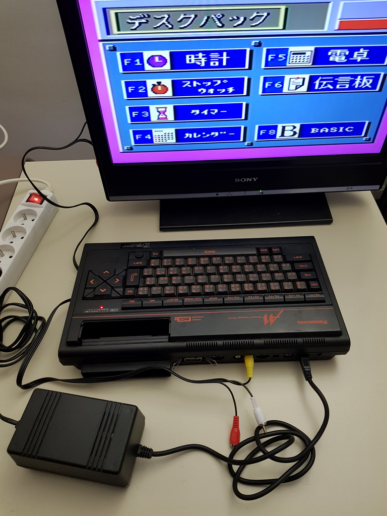

6502man Membre non connecté
Messages: 815
Le 17/08/2017 à 15h52
Pour finir voici le transfo en fonctionnement, j'en ai profité pour rajouter une étiquette personnalisé sur le bloc d'alimentation :lol :

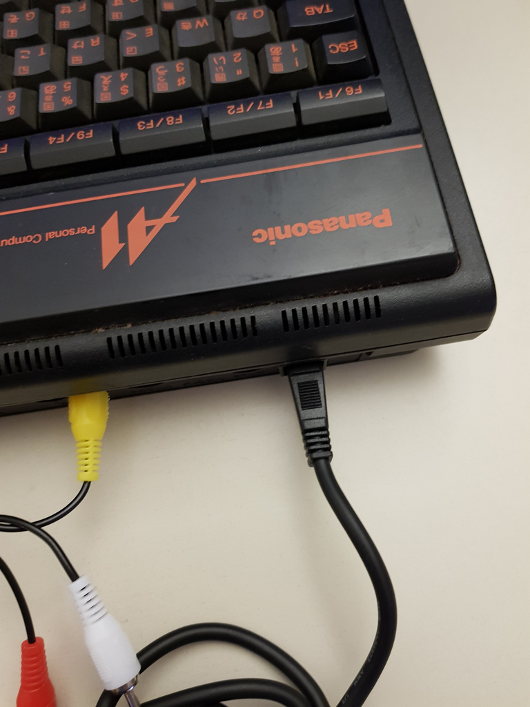

Messages: 815
Le 17/08/2017 à 22h54
J'ai récupéré sur une alim HP qui à le même connecteur ;)
Car impossible de trouvé ce connecteur même cas pour les HB-10 / HB-20 c'est le même style de connecteur mais pas de la même taille :(
Le 17/08/2017 à 23h00
C'est quoi comme alim HP, imprimante, pc portable, ... ?
Messages: 815
Le 18/08/2017 à 08h26
La référence du transfo est SDD018-1000 .
Imprimante ou portable je sait pas !
