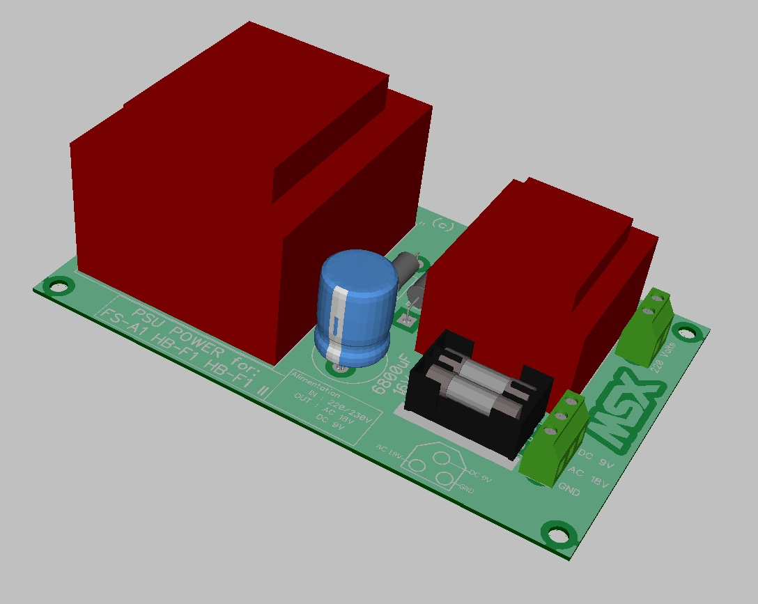

Je vais faire fabriquer des PCB pour recréer les Alimentations pour les MSX Panasonic FS-A1, SONY HB-F1 et SONy HB-F1 II.
Ca peux aussi éviter d'avoir à utiliser un convertisseur 220/100V pour ceux qui on l'alimentation originale ;)
Si vous êtes intéressés manifestez vous sur ce Topic pour réserver un exemplaire.
Si il y a moins de 10 réservations le PCB devrait revenir au alentour de 4/5 euros Pièce arrivé chez moi.
Si il y a plus de 15 réservations le PCB devrait descendre en dessous des 4 euros Pièce.
un grand Merci à Metalgear2 qui à fait tout le design du PCB et créé les 2 transfos :) :top :tchin
Voila ;)

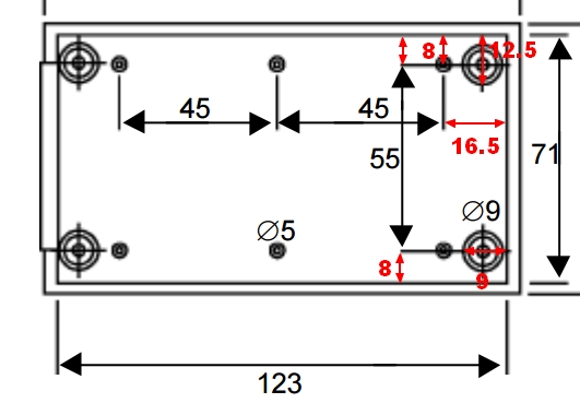

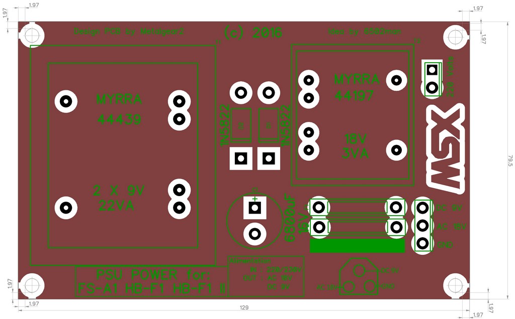

Voici les dimensions du PCB et de plus il faut aussi prendre en compte la hauteur des transfo !
Le boitier noir est bien mais un trop petit, d'après le datasheet l'emplacement intérieur est de 71 X 123 ??
En rapprochant les 2 transfo ca devrait être possible, reste à vérifier la hauteur = 46 mm, ca me parait vraiment trop petit ??,
Le 09/10/2016 à 12h40
- Le plus gros transfo a une hauteur de 48,8 mm. Le boitier noir fait 58 mm à l'intérieur.
- La partie la plus large du transfo est de 63,3 mm. Le boitier noir fait 70 mm au minimum à l'intérieur.
- La longueur du boitier noir fait 123 mm à l'intérieur, on peut y mettre plus de 2 gros transfo côte à côte.
Ça rentre largement en ajustant le PCB ! Edité par GDX Le 09/10/2016 à 12h43

Attention les dimensions intérieurs ne sont pas les mêmes, comme je le disait il y a que 46 de hauteur intérieur (si j'ai bien compris) ?? :
http://www.spiratronics.com/data/3025.pdf
6502man Membre non connecté
Messages: 815
Le 09/10/2016 à 13h24

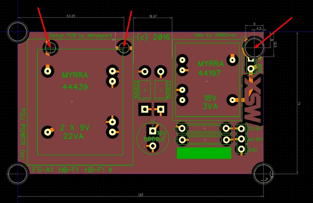

Je vais essayer de reduire le PCB à <71 x <123 ...
mais la hauteur avec les transfo ???,
Le 09/10/2016 à 13h49
6502man:
Regarde bien, ce n'est pas 46 mm mais 58 !
Messages: 2588
Le 09/10/2016 à 13h53
Oui 58, 46 c'est pour la "façade"'.

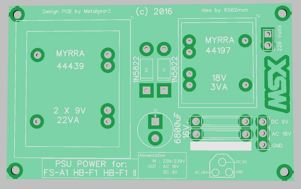

Serait il possible de voir le coté avec les pistes ?
Messages: 815
Le 09/10/2016 à 16h17
Oui quand j'aurais fini de redimensionner le PCB ;)
C'est quand même très difficile car c'est un peu étroit et il faut tenir compte des puits :@
Messages: 815
Le 09/10/2016 à 16h41
les trous de fixations tombe en plein dans les transfo :(
Et les puits reduisent trop l'espace disponible :(
Donc je préfére rester sur la première version ou alors ne pas faire de trou de fixation et trouver une solution avec les puits du boitier ???
