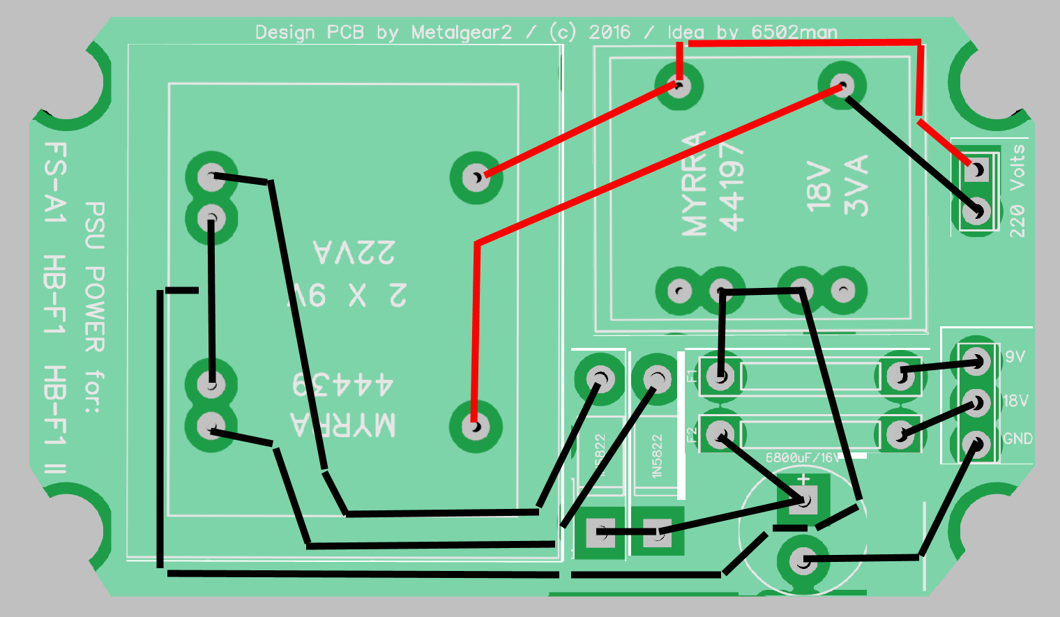

Bastion Rebel:
Euh !!! Par experience faut mieux pas melanger le primaire et le secondaire (220V en haut et en Bas et au millieu le 9V/18V ) dangeureux !!!
faut mieux mettre le 220V d'un cote et les 9/18V de l'autre et bien separer !!!
Je te rassure, sur la PCB, les piste ne sont pas comme ça et il s sont bien séparés.

je propose une autre implantation pas un pcb ,je me suis servit de l'image de votre pcb pour montrer un autre câblage pour donner plus de place au diode ,je répète je ne fais pas de PCB

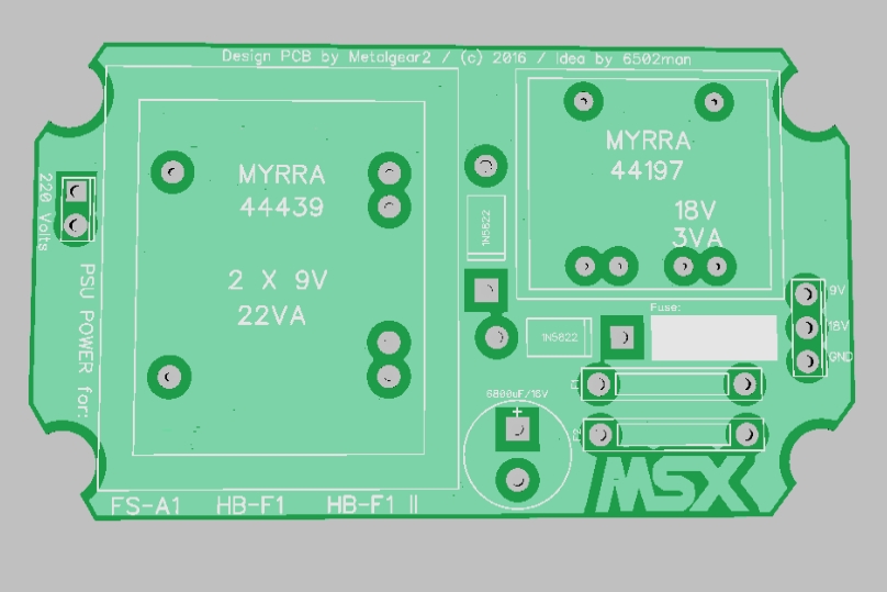

Je pense que le mieux est comme ça :
Il faut prévoir au moins un diametre de 1,9 mm pour le condensateur. Il faut des pastilles et des trous plus gros que les autres pour le 220V. Pas besoin de connecteur.
PS : Tu as choisi un fusible de combien d'ampères pour le 9V ? Edité par GDX Le 11/10/2016 à 10h34

Bastion Rebel, on a bien spécifié que les transfos doivent être espacés tant que possible pour atténuer le mélange des champs électro-magnétiques.
Et moi, je propose de mettre le 220V à l'autre bout pour gagner en longueur de cable.
Edit : Il y a un beau court-circuit dans ton PCB. Edité par GDX Le 11/10/2016 à 10h54

la version de GDX avec le 220V d'un coté et la basse tension de l'autre est plus saine pour mettre les pattes dedans si il faut mesurer les tensions
par contre il faut respecter un écart et un largeur des pistes car elle sont trop rapprochées
il ne faudra pas oublier de souder les diodes avant les transfos sinon prévoir des trés petits doigts ;)

j'ai commandé un boitier transfo noir, comme ca on seras fixé sur la place disponible, je pourrais testé avant de faire fabriquer les PCB, et ajuster au cas ou, ou éventuellement rebasculer sur la première version ....
J'ai déplacé les composants et redessiner les pistes, j’espère ne pas avoir fait de bêtises, cela donnerais ca :

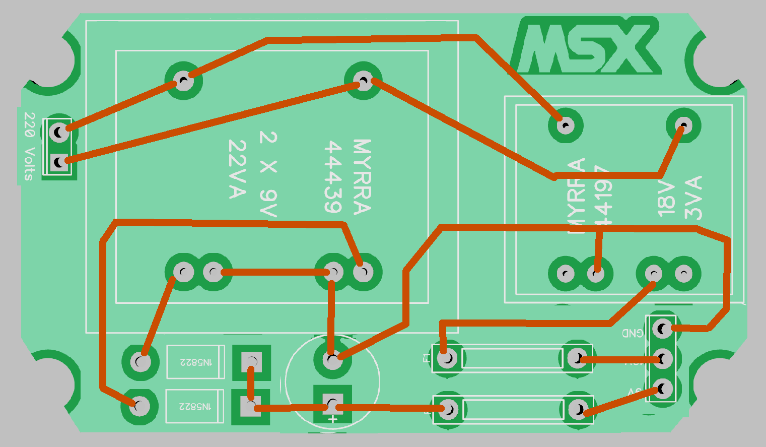

Je préfère ma premère proposition mais en voici une autre avec les transfos espacés au maximum. En contre partie, il y a un strap.
Voici aussi un site pour calculer la taille de pistes :
http://nononux.free.fr/index.php?page=elec-brico-outils#!elec-brico-outil-largeur-piste-pcb
Je radote mais les diodes prennent moins de place lorsqu'elles sont à la vertical.

voici le pcb tel que le le vois , la partie 220V bien séparée de la basse tension

Pas mal en effet :top
