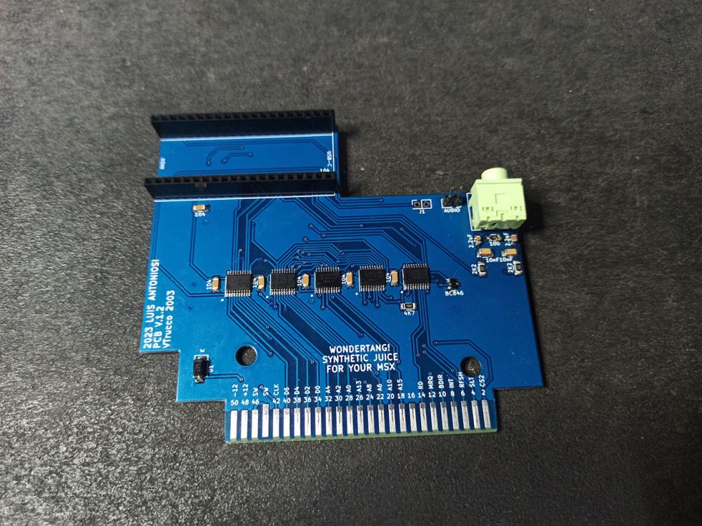

il existe une cartouche sympa pour nos chers MSX
https://www.msx.org/forum/msx-talk/hardware/wondertang-who-wants-to-juice-up-your-msx?page=0
- 4 MB Memory Mapper
- 2 MB Super MegaRAM SCC+
- FM OPLL + MSX MUSIC
- Micro SD Card + Nextor BIOS
- Audio Jack output 3.5mm
- "Franky" SMS VDP HDMI output

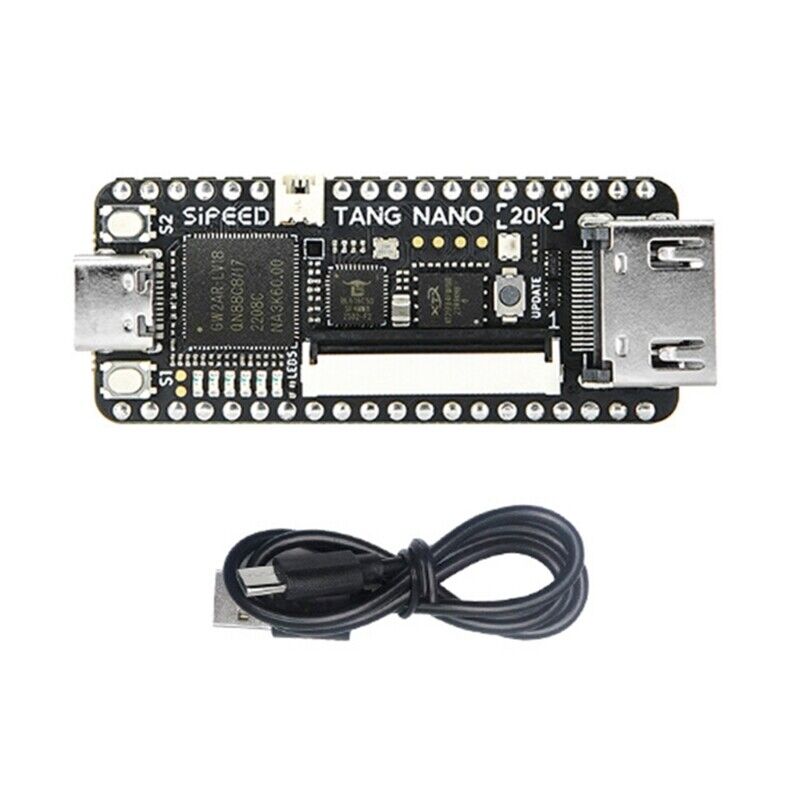

Sinon il y a un autre projet MSX avec le TANG NANO
Tang Nano 9K TMS9118A VDP
Tang Nano 20K TMS9958 VDP

si cela t'interesse j'ai fait fabriquer une dizaine de PCB pour le wondwetang et le tn_vdp
faut juste commander les composant et souder
Messages: 966
Le 13/01/2024 à 17h48
Ca serait pas mal d'avoir un PCB , le problème c'est de souder les composants CMS....
Messages: 11227
Le 13/01/2024 à 17h56
il y a eu une version DIL plus facile à souder
https://www.pcbway.com/project/shareproject/WonderTANG_v1_01c_ba2c16ea.html

Messages: 230
Le 13/01/2024 à 21h59
j'ai des pcb corrigé par mr jean-fred (un mec du monde c64) car il a trouvé des petits soucis dessus

Messages: 7082
Le 14/01/2024 à 10h39
Salut
Si vous etes sur de ne pas vous planter, je serais interréssé :)
sympas le PCB Mister JBAM :kiss
vous avez ce qu'il faut pour flasher le NANO TANG 20K :hum
Les contact c est du ENig Gold ?? Edité par MSXlegend Le 14/01/2024 à 10h40

Pour flasher le NANO TANG 20K il faut passer par le port USB avec le logiciel GOWIN
https://github.com/lfantoniosi/WonderTANG
regarde la rubrique "How to Program the Tang Nano 20K"
Peut être que Mister JBAM peut nous en dire plus
