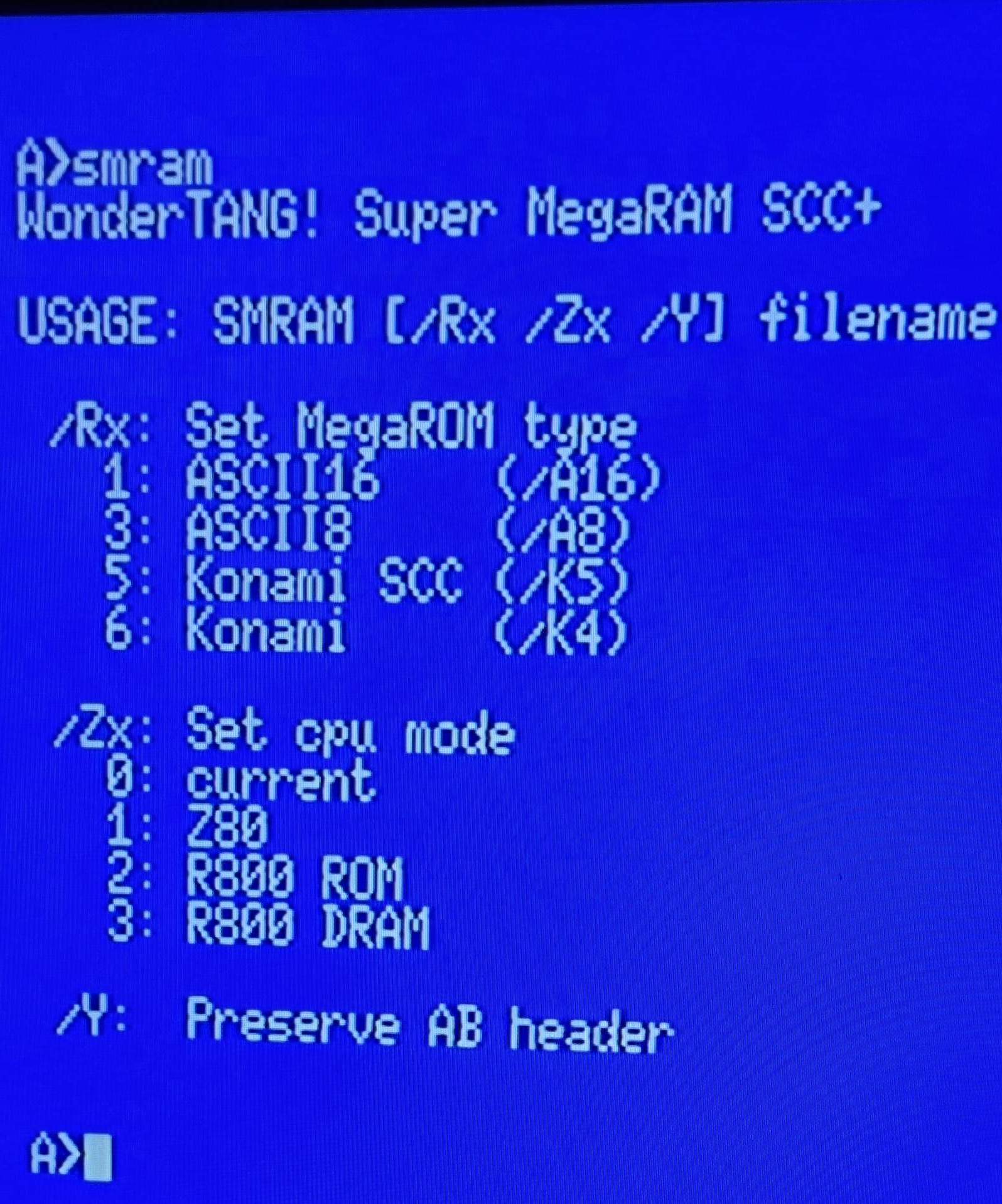

Pour utiliser la MEGARAM SCC de 2Mo j'utilise l'outil SMRAM
smram
Sinon on peut utiliser aussi SOFARUN
Par défaut il prend la MEGARAM SCC 2Mo
Mais dans les prefs on peut choisir le MAPPER de 4Mo

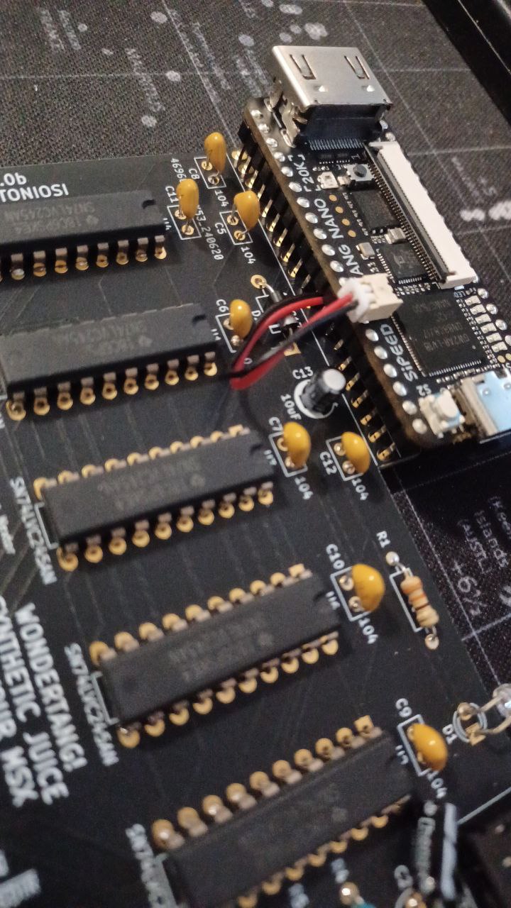

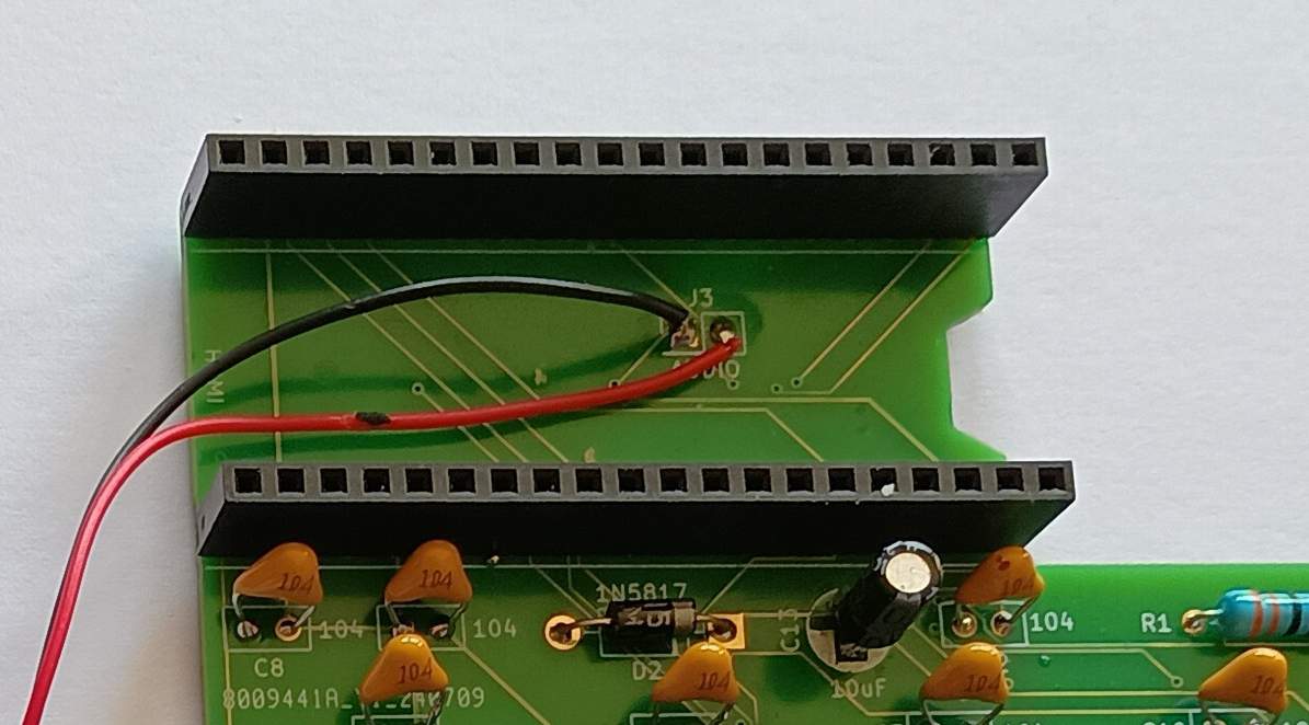

Quand j ai sorti une serie de 5 pcb je me suis rendu compte d un correctif que j aurais pu faire concernant le son. En effet il a ete ajouté mais je l ai mal placė et il y a moyen de l integrer sous le wondertang avec une connectique d insertion
Je posterais la photo pour une meilleur compréhension. Sur la V2 c est prevu mais il faut tirer 2 fil a soudrt

Le 19/08/2024 à 09h17
En effet il a l air nickel. Juste l audio sous le wondertang que j ai positionné autrement . Photo prochainement ;) Edité par MSXlegend Le 19/08/2024 à 09h18

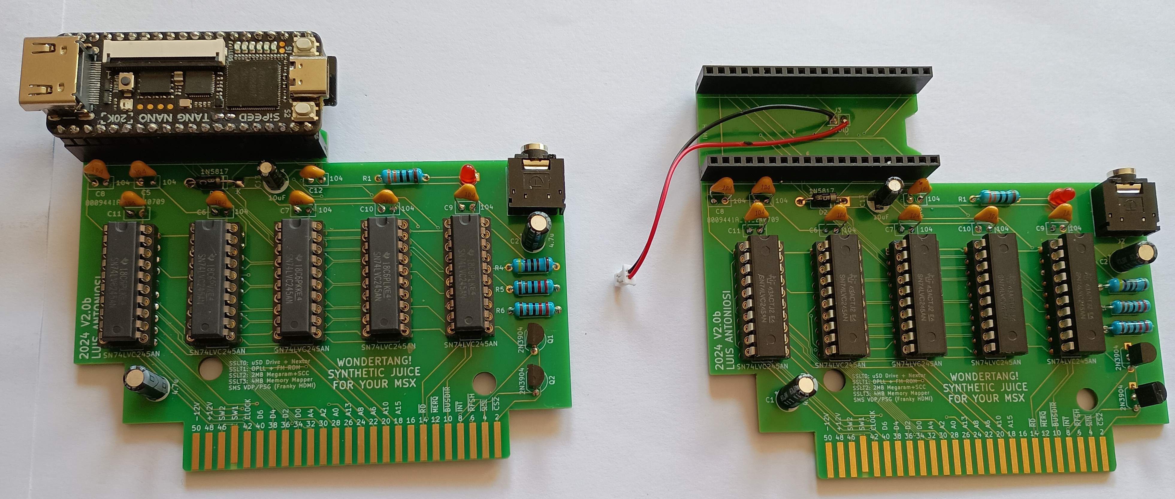

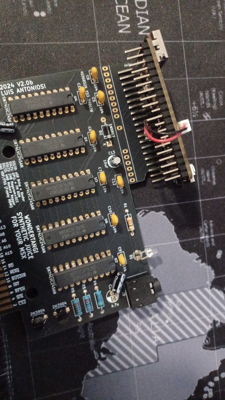

Le 19/08/2024 à 10h49
La version 2.0b ca donne ca :

Le 19/08/2024 à 11h45
Nickel les photo :top
Moi je vais ajouter un support dip sous le tang, ca evitera de tirer un fil !!

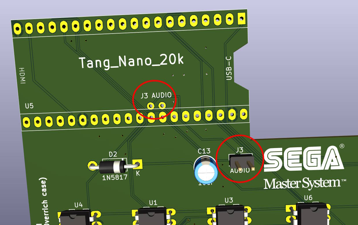

Le 21/08/2024 à 14h28
Voici le dip en question, mais j'ai remarqué que c est pas tout a fait au pas de 2.54 sur la wondertang. Donc, ça va etres juste et j'ai laissé l'autre J3 audio pour mettre un fil si ça ne passe pas
wondertang_audio_fix

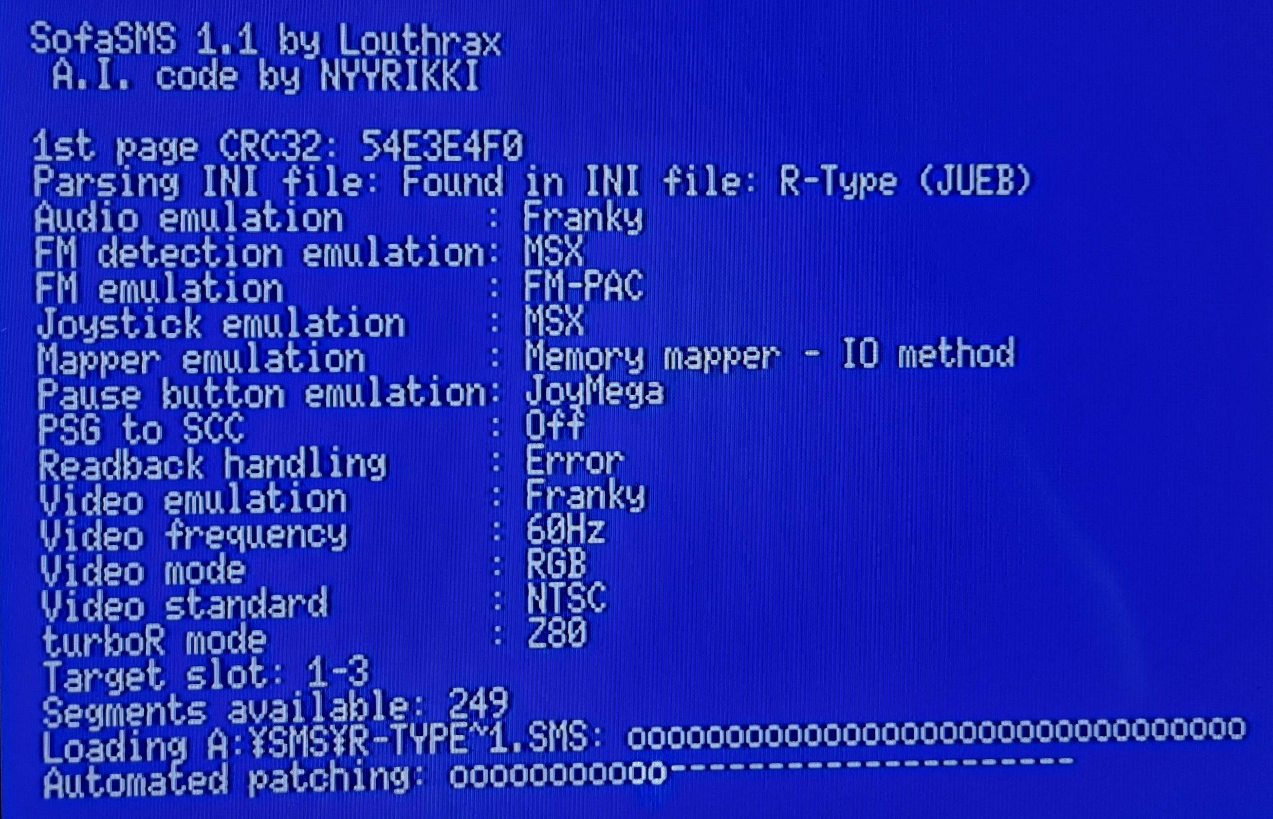

Le 22/08/2024 à 13h04
Dans SOFARUN (SOFASMS)
quand je met FM detection sur OFF j'ai que l'audio en PSG
quand je met FM detection sur DEFAUT j'ai bien le son en FM
Donc oui pour RTYPE on a bien l'audio en FM....
