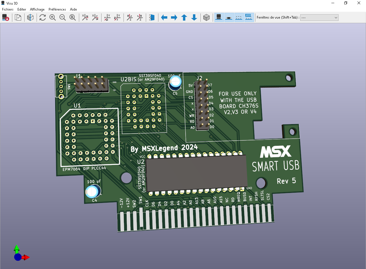

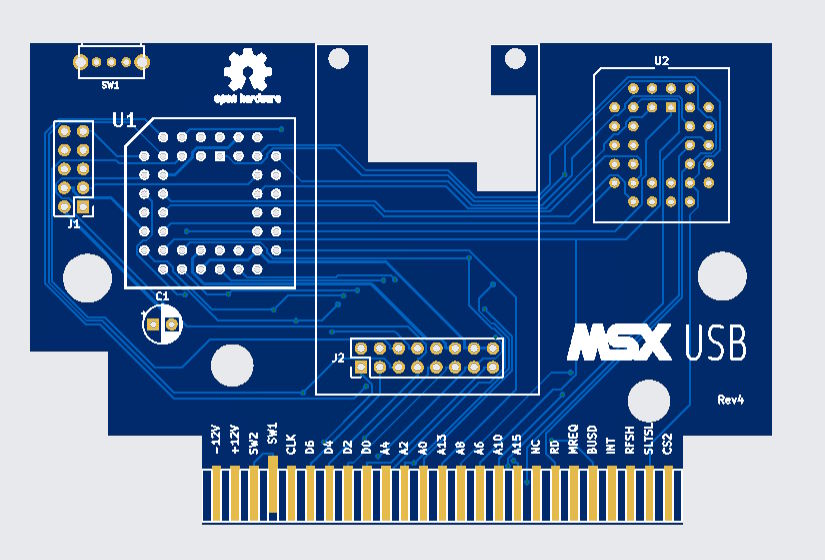

Juillet 2024: je post en premiere page le pcb final
visu_3d_05_07_2024_23_35_02
visu_3d_05_07_2024_23_35_02 Edité par MSXlegend Le 05/07/2024 à 23h44

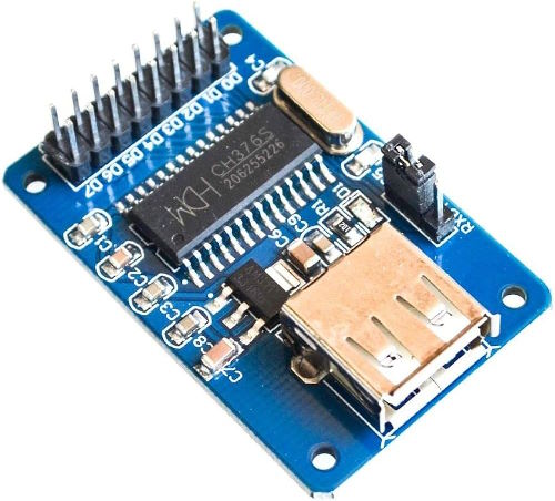

de souvenir y as different module CH376S avec des pins differentes
y as a premiere vu un FPGA pour la logique et une flash pour le bios !!
j'ai un PCB aussi mais jamais rien reussi a demarré , je refais un module CH376S perso
modulech376s
A suivre :lol :lol

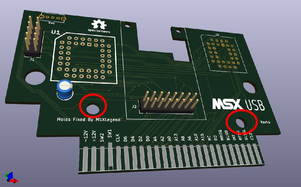

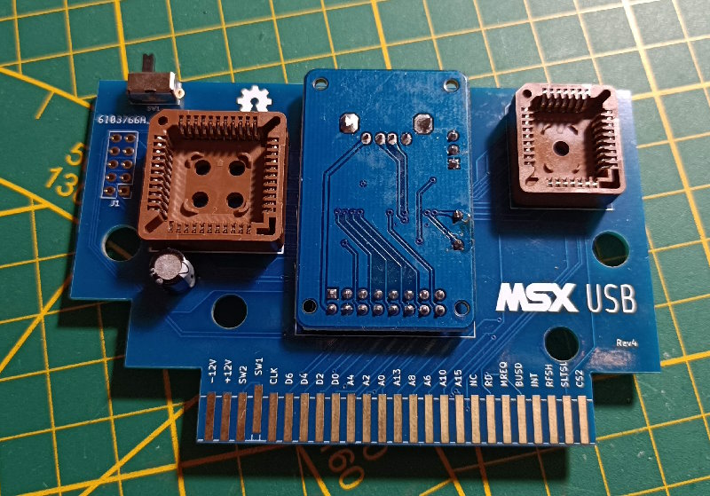

Reçu les PCB rev4.
1ere erreur, les trous de perçage sont trop gros !! le circuit ce balade un peu dans la cartouche.
J'ai fixé le rayon a 2,25mm
pcb_usb_fix_msxlegend
Je l'ai renommé Rev4a :D :oups

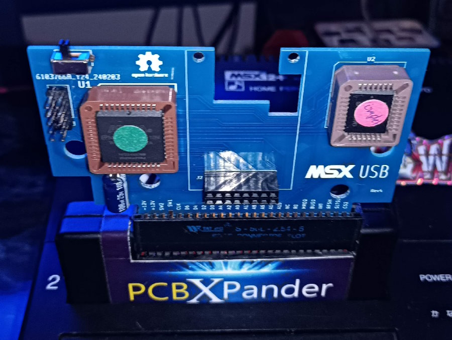

Le 12/03/2024 à 20h41
Test:
EPM flash ok
Eeprom 512ko
1710271974251
le mapper est une konami 5 scc. J'ai testé un jeu au mapper k5 scc, et le jeu demarre. Cela veux dire que le EPM est correctement programmé. Nextor demarre. Un "call fdisk" fonctionne mais en attente de l interface USB
Par contre il y a un os, des que je connecte l'usb, ecran noir :(
Je vais donc devoir mettre la main dedans Edité par MSXlegend Le 12/03/2024 à 20h45

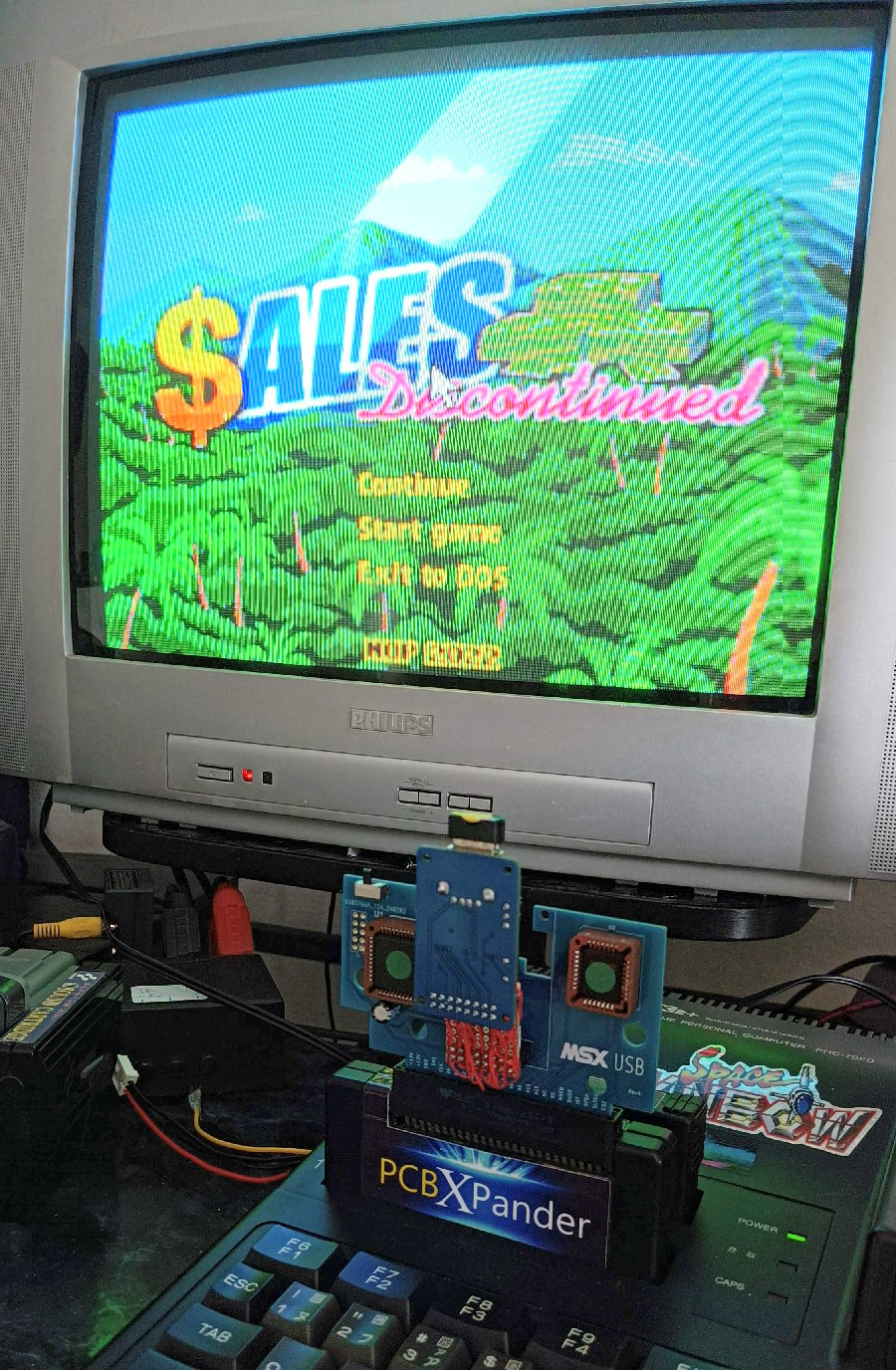

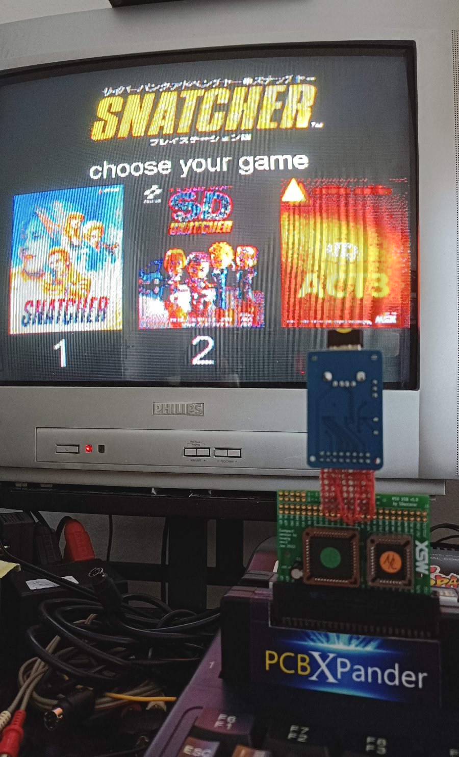

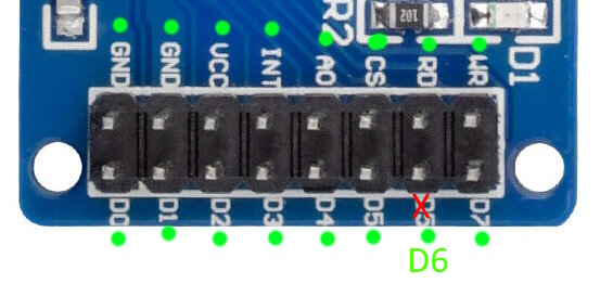

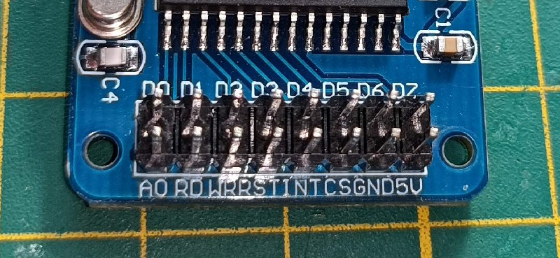

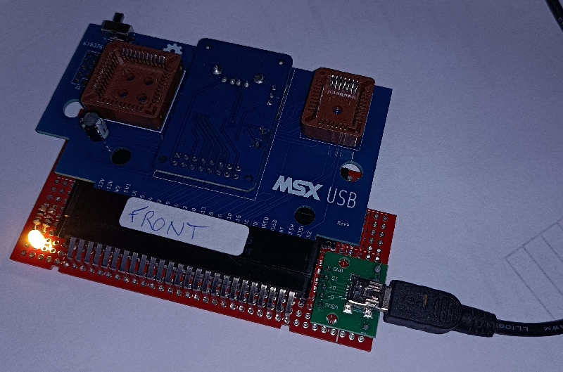

petite mise a jour. Apres y avoir consacré 1 journée, j'ai constaté que le module USB que j ai reçu ne correspond pas du tout a celui sur la photo . Les pin sont different. C'est pas normalisé ça ?? ! bref :gre
J'ai reçu:
1711890699099
il me faut :
usb_pin2
Celui de bastion est bon :top
modulech376s

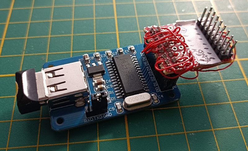

J'ai du me bricoler (vite fait :oups ) un adaptateur pour les tests:
1711890761467
Et ça fonctionne:
1711894785059
J'en ai profité pour tester la version mini V2 de Issalig:
1711890761491
Edité par MSXlegend Le 31/03/2024 à 16h32

J'attend les bon module USB pour finaliser tout ça. Ce que je peux dire, c est que c est moin cher que la version Rookie drive, et le plus, c est que l on démarre en A.
C est donc ideal pour faire une cartouche avec des fichiers volumineux.
seul petit bemol, l epaisseur des supports empeche la fermeture total d'un boitier case overrich.

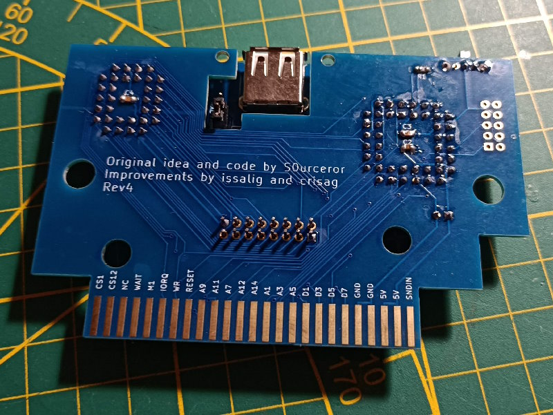

Messages: 6404
Le 31/03/2024 à 18h38
oui comme la rookie drive, ça gene sur certain msx, il faut sur le dessus pas le choix
Moi je me penchais plutot sur une prise usb pour cle usb mini en interne, enfin qui rentre legerement
Apres je ne maitrise pas les logiciels de creation de pcb. idealement si on la refait, je n integrerais pas le module usb sur le PCB, le but etant que ce sois facile a faire.
(Je regardais des adaptateur PLCC-44 to PGA-44 et idem PLCC-32 to PGA-44. Mais ça coute un bras).
pour conclure, Je pense que ce serait plus simple de faire une grosse mise a jour sur la version S0urceror qui est deja tres bon, et ça je peux regarder :)
