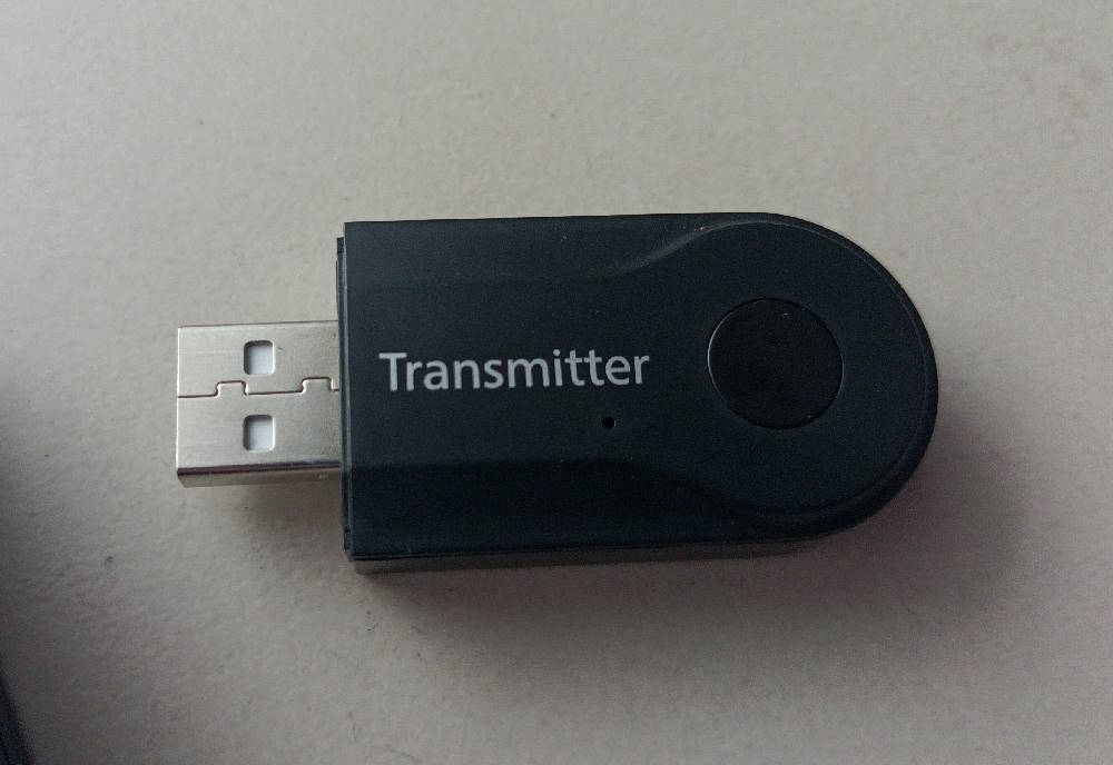

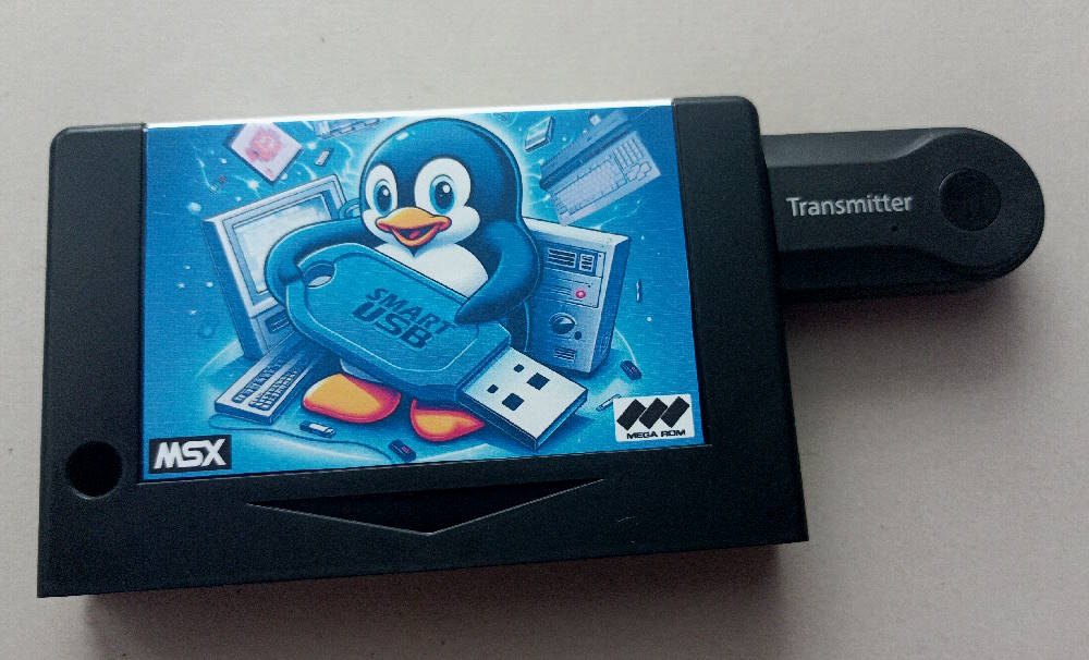

HelloIl est possible de connecter un module Bluetooth USB emitter/transmitter a la SmartUSB (Compatible Rookie drive aussi)
A droite du module , il y a une prise jack 3.5 pour l entrée audio (c'est du MONO only par contre!!)
Le rendu est identique au KCX MUSIC TRANSMITTER qui lui est stereo par contre (mais toujour un probleme de latence qui va avec
si si, on est toujour sur MSX
