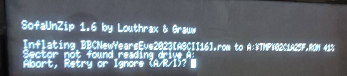

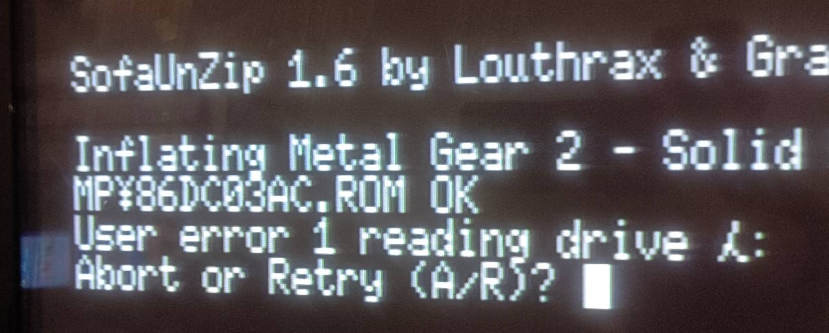

Le 04/10/2024 à 21h36
avec ton fichier , j ai un comportement different. ça a l air mieux mais parfois j ai un caractere jap et un message d erreur inconnu.
J'ai aussi testé un gros fichier de 3mo et j ai encore ce message.
Donc tu a mi le doigt sur quelque chose mais apparement cela ne suffit pas. avec la rookie drive, on a pas ce probleme
1728070352757
et la c est le fichier de 3mo
1728070352766 Edité par MSXlegend Le 04/10/2024 à 21h37

ah je crois que j'ai une idee !!
je creuse et on en discute plus tard
Messages: 1900
Le 05/10/2024 à 09h48
donc...
en regardant de plus pres tes clef usb !!
y as pas de nextor.sys et autre vu que la flash rom est une modif de la rom NEXTOR pourquoi utilisé le "DOS2" a la place du "NEXTOR DOS"
j'ai fait un test avec une clef complete NEXTOR , ROM , HDD ... c'est pire !! sr ne lance rien meme avec les buffers a 50 !! pas assez de memoire !! j'ai 4096ko !!!
a mon avis il faut magouiller un boot , je vais faire un test avec un DOS2 pure
Autre probleme bizarre
avec NEXTOR nous pouvons "formatter" un disk chose etrange avec _fdisk la clef est impossible a formatter ???
autre chose bizarre en activant le switch un menu different du BOOT apparait qui permet un +FULL disk mode ??? ca permet de booter sur une image dsk sur la clef
pour le moment c'est dur d'avoir un avis sur le probleme !!
si le _fdisk marchais ca pourrait formatter la clef proprement peut etre ???
