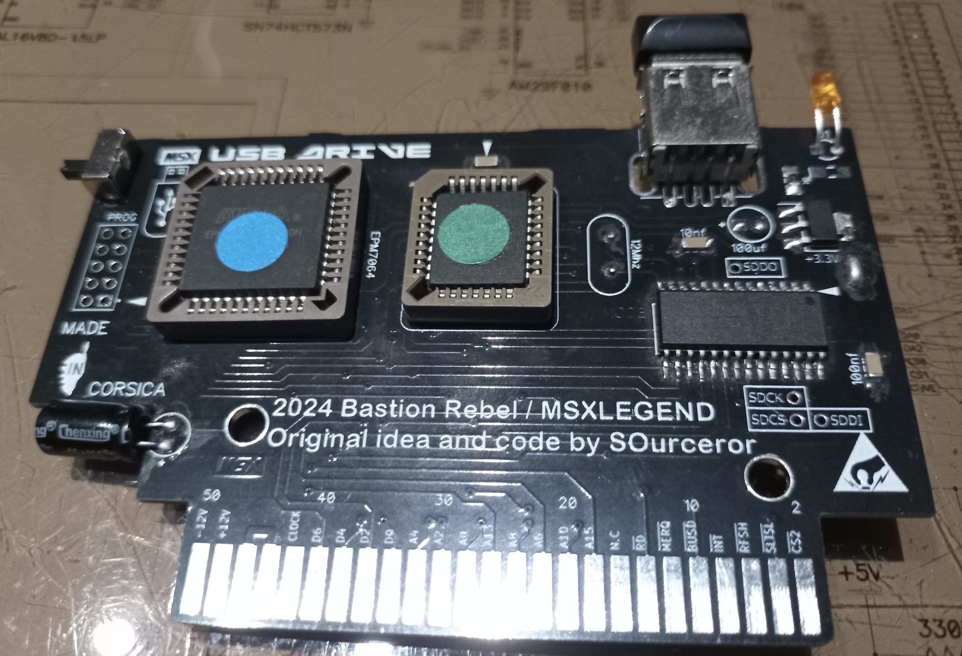

salut
je viens de recevoir les cartes de MSXLegend que j'ai tester sur mon 8250 2+ (F4) 4Mo (slot3-2)
la carte issalig marche ok
la carte smart usb V5 non ??

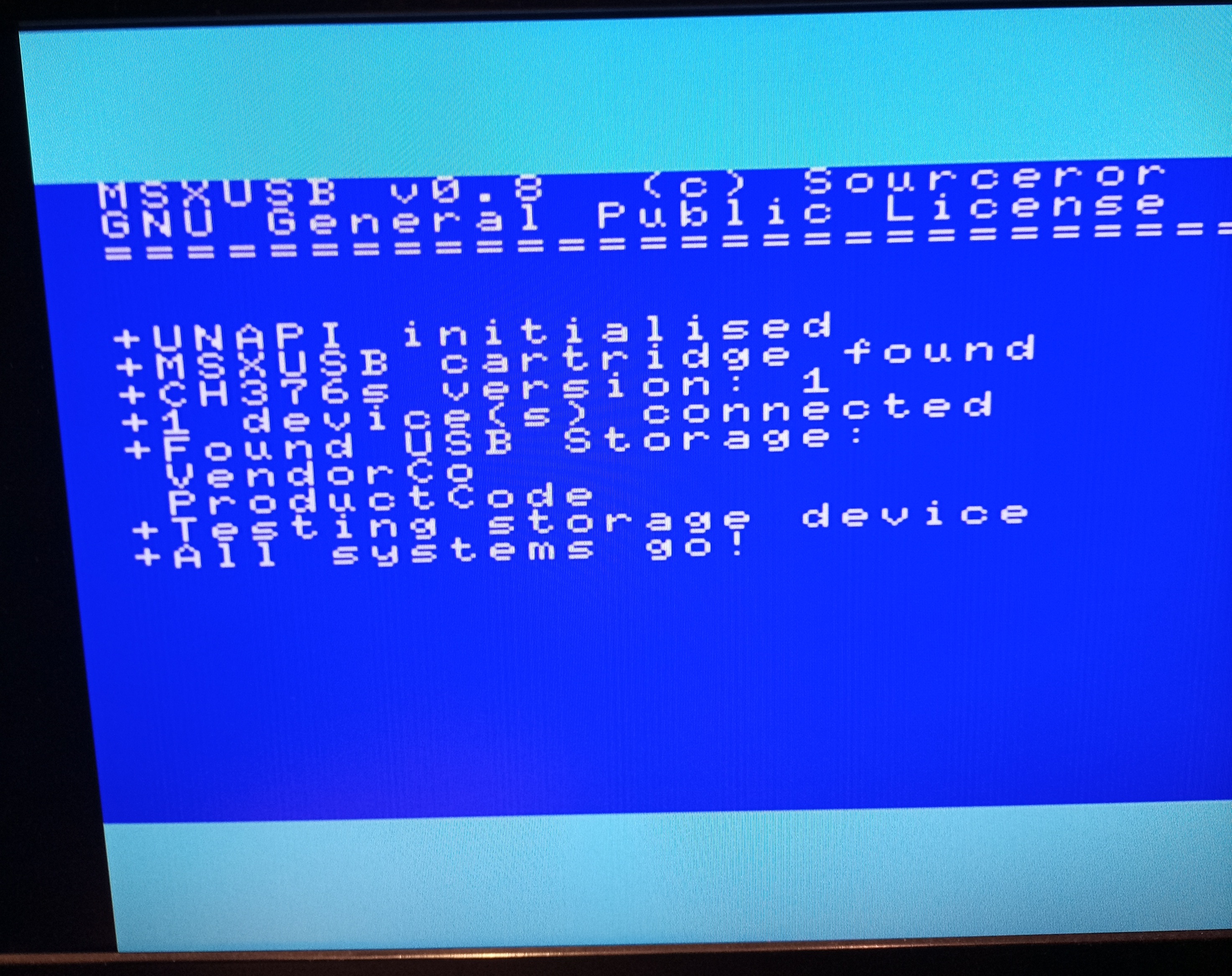

j'ai donc basculer l'EPM et la Flash et la CLEF USB sur mon PCB ...
resultat ca marche !! ca demarre sur sofarun
usbdrivebr pcbusbdrive
quel etait le probleme d'ecriture que je fasse les tests sur mon PCB !!

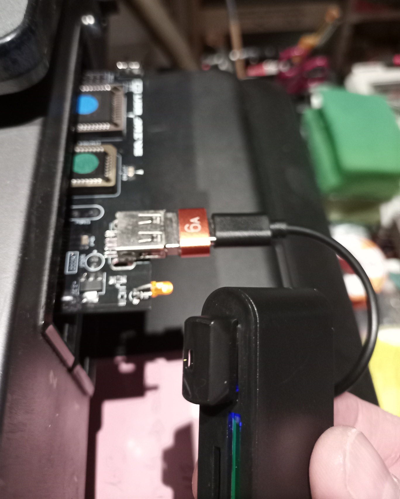

Messages: 1900
Le 04/10/2024 à 18h27
j'ai tester avec un adaptateur USB/USB C/Lecteur USB/TF/SD avec la clef au bout .. ca marche !!
usbdrive_ext
Messages: 6404
Le 04/10/2024 à 19h18
super !!
pour mon pcb ca dois etres la mauvaise rom essai le switch, ça marchais chez moi. au pire regrave la rom mais c est une stt je crois fait gaffe
essais d ecrire un gros fichier du genre 256ko mais insiste parfois ca passe quand même. Le mieux c est de tester une dizaine de rom zipper dans un seul dossier et tu seras fixé avec sofarun !
content de voir que mes puces fonctionnent impec sur ton pcb :)
