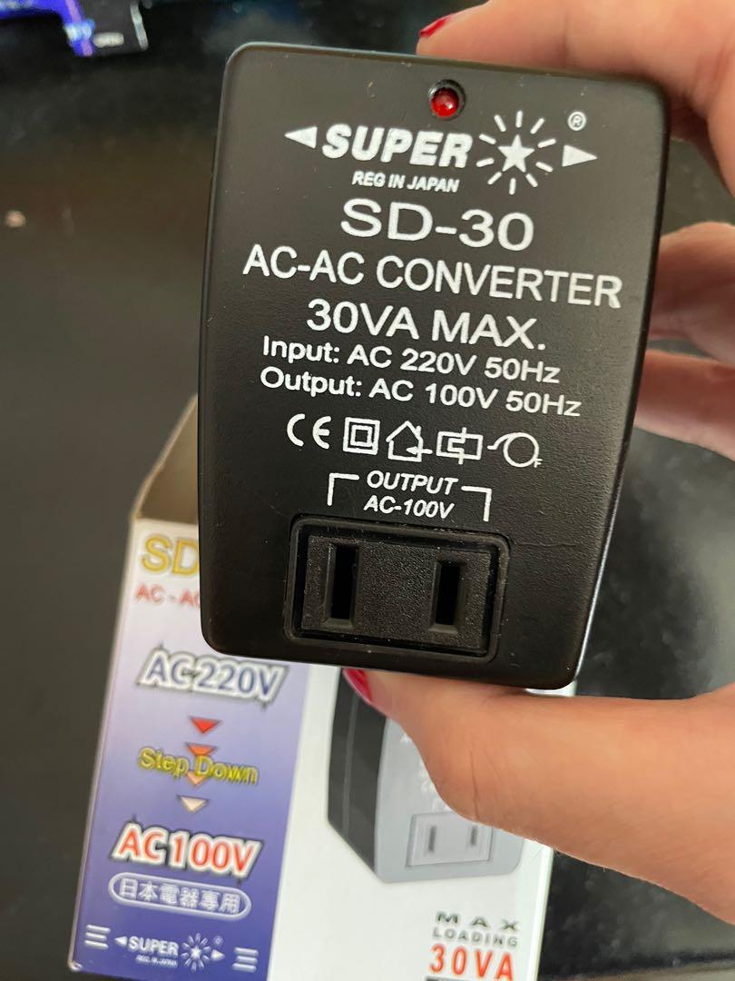

super_sd30_step_down_transform_1643603185_95e8c537_progressive
Moi j'utilise ça... Mais quand je peux, je change toutes les alim 100v pour les passer en 230v

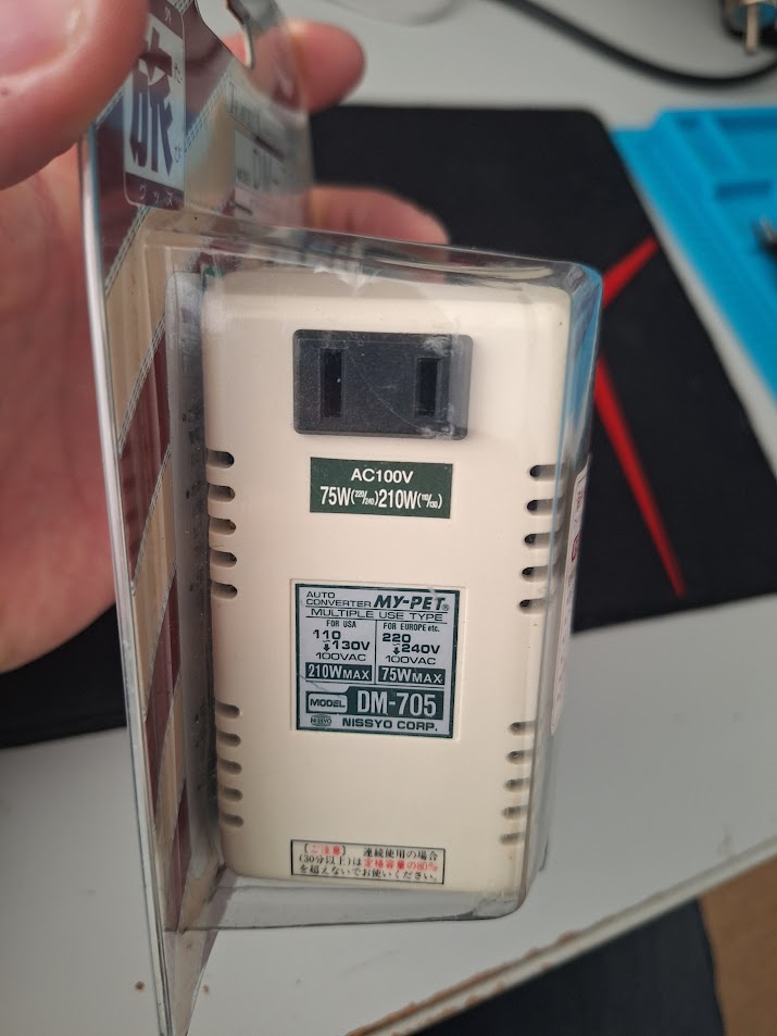

Bref je viens de retester les 2 :
SD-30 = tension de sortie à 109v
DM-705 = tension de sortie à 103v
Le 2ème est donc mieux ! :siffle

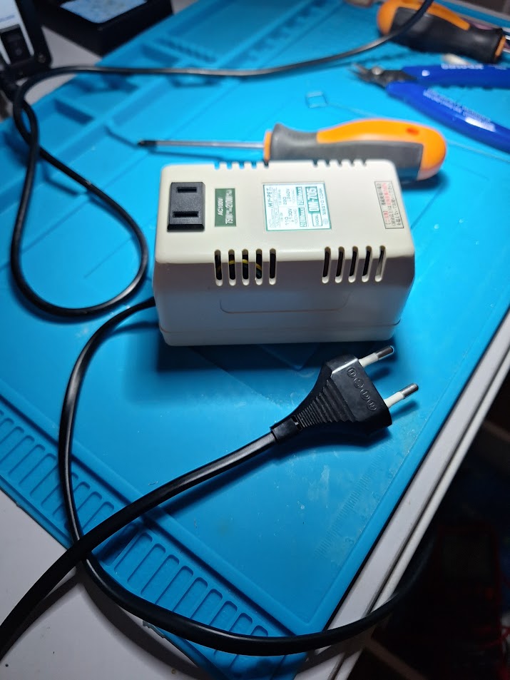

Du coup, une fois de plus, Jipe par ses questions pertinentes, vient de me convaincre de sortir le DM-705 de sa boite.
J'ai changé le câble, histoire de ne plus avoir l'adapteur à mettre :
origine :
71aaac0nxdl
après modif :
20240215_172532

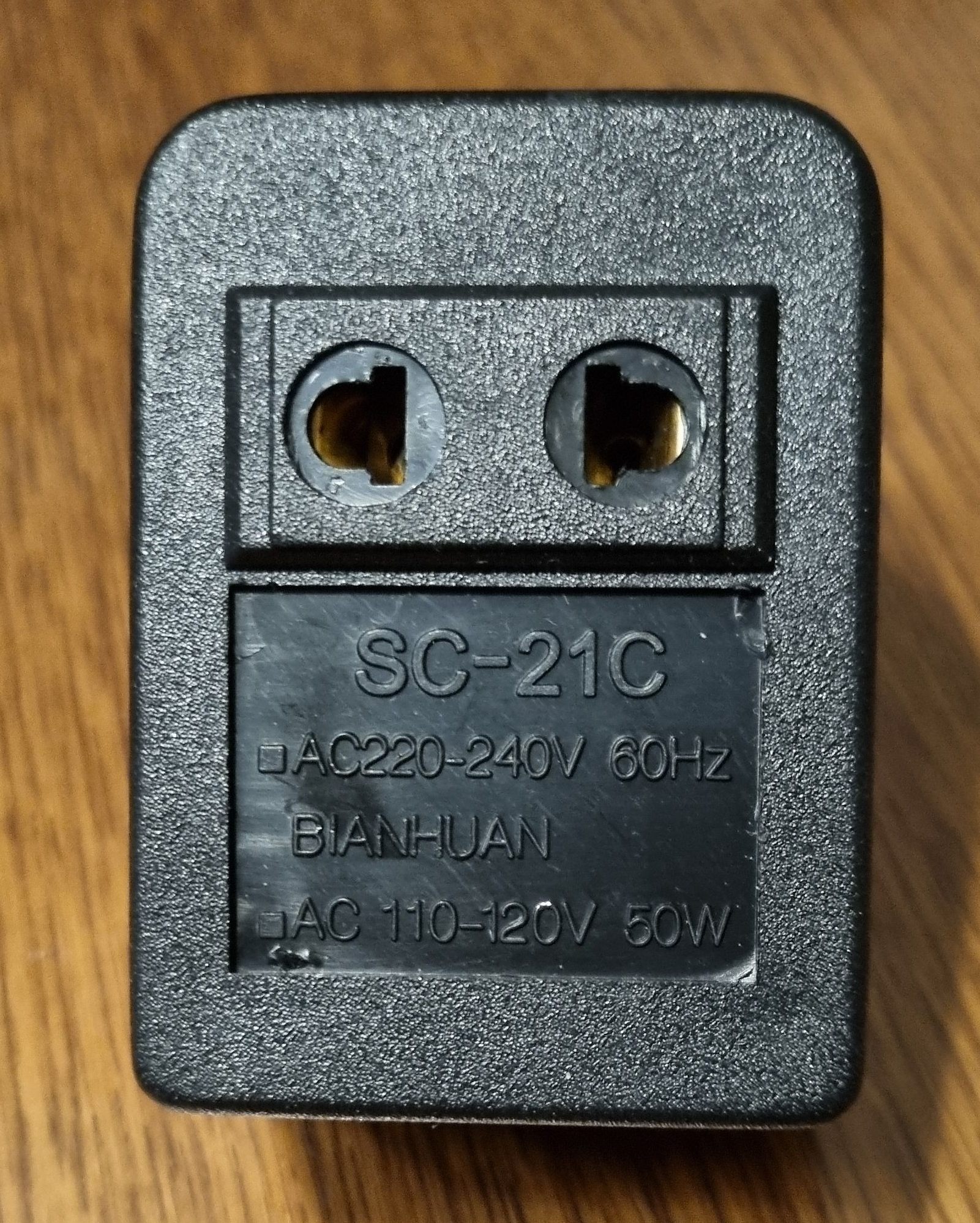

J'ai celui la, j'ai 115 volts , pourtant c'est pour du 230v, ils ont effacés le 220v et reimprimé 230v par dessus :(
550x654 Edité par MSXlegend Le 16/02/2024 à 20h52
Messages: 2567
Le 16/02/2024 à 20h56
115v, on est au dessus des 10% de tension en plus...

Messages: 11115
Le 17/02/2024 à 12h01
faites le calcul
231 pour 220 ça fait 5% au dessus
117 pour 100 ça fait 17% au dessus

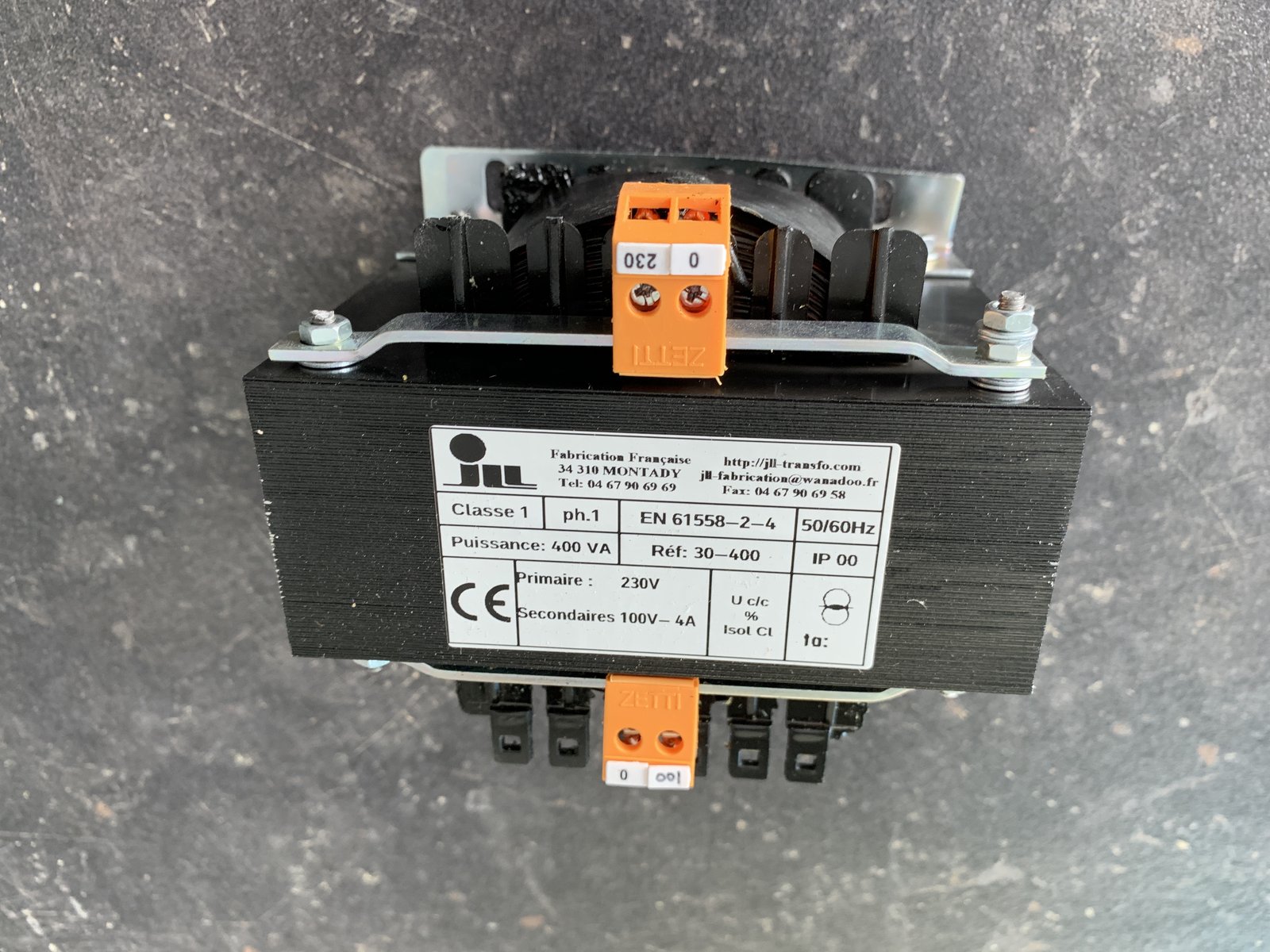

Bah ouais, c'est pas mal c'est pour ça que je préfère les transfo 100v !
Sur ma borne d'arcade, j'ai carrément fait faire un transfo 100v sur mesure :
230V/100V en 4A (double terre)
transfo_240-100
ca permet surtout d'alimenter ma platine vidéo en 100v comme d'origine !
Les alim internes arcade étant 100v ou 230v (là c'est de la refab), j'alimente ma borne directement depuis ma prise et j'ai les bonnes tensions pour le matos à l'intérieur (platine et alim qui sort les 5V et 12V)
J'avais fait faire ça il y a quelques années chez JLL Fabrication
J'avais payé 70 euros HT
Faudrait que je le recontacte pour savoir si il peut me rebobiner l'alim de mon HB-F1XDJ pour le passer en 230v
