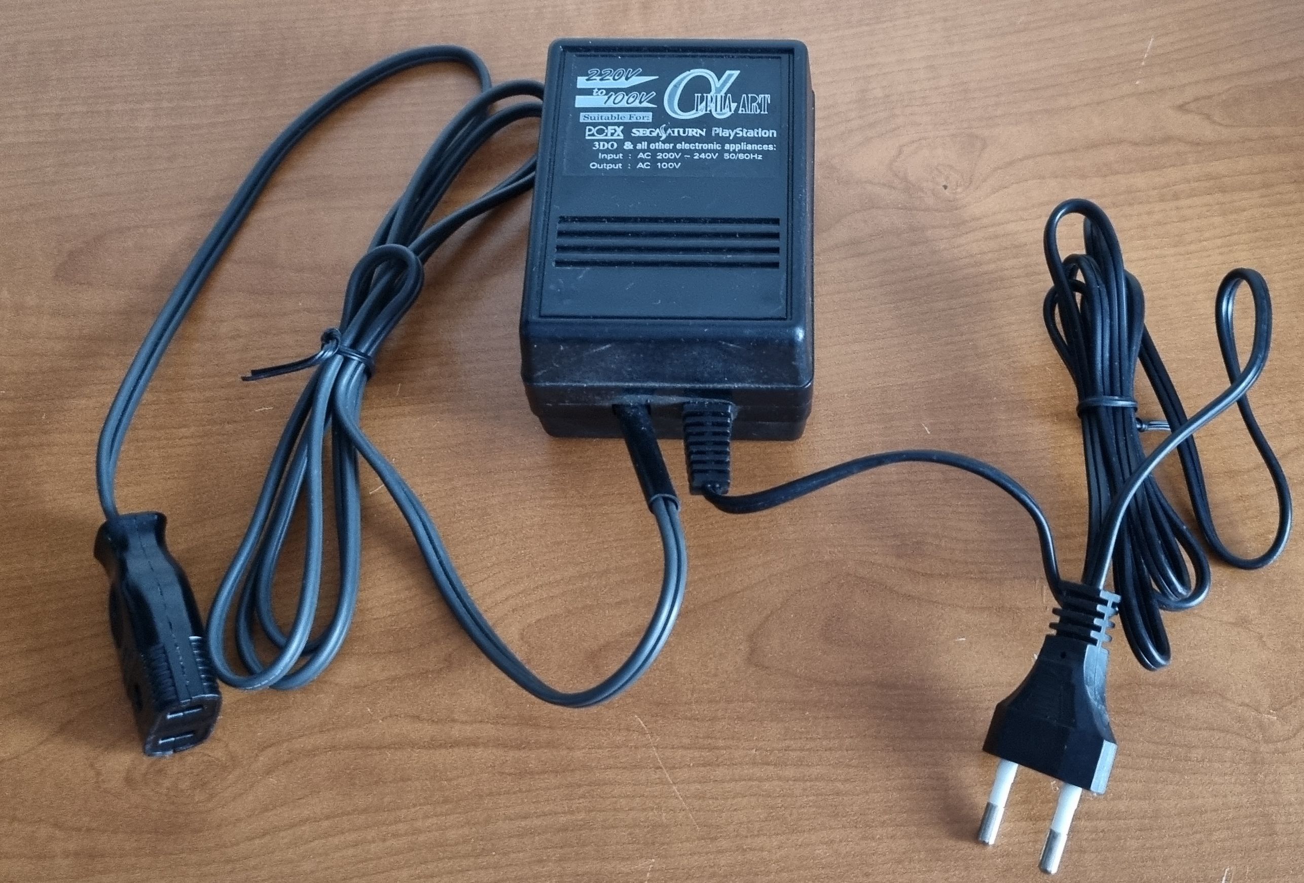

J'ai trouvé que mon alim qui donnait du 117V était une valeur un peu haute
J'ai eu peur d'endommager mon beau SONY F1XD MK2
J'ai acheté une autre alim pour 19 euros FDPIN sur VINTED
Résultat de la tension de sortie de cette nouvelle alim = 110V
alimjap
Messages: 11259
Le 27/02/2024 à 18h22
il faut essayer de prendre les tensions en charge c'est à dire avec le MSX branché sur l'alim et allumé pour être sur
Messages: 966
Le 27/02/2024 à 19h17
1ere alim :
a vide = 117V
en charge = 90V (assez surprenant !!)
2eme alim :
a vide = 110V
en charge = 109V
