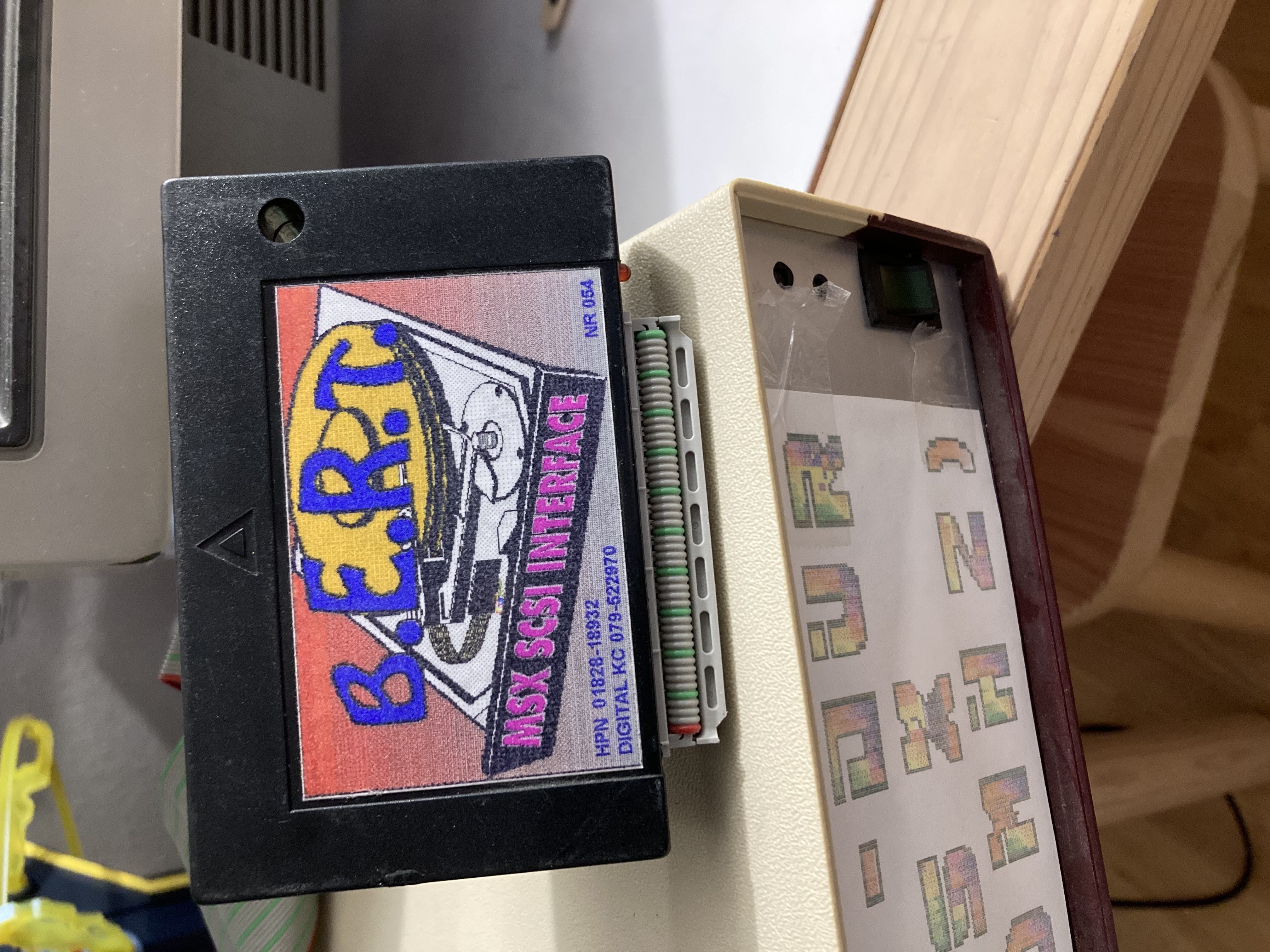

Ok merci pour ces infos précises, je me demande si ce n’est pas les mêmes lecteurs que ceux de l’amiga 500, c’est aussi des teac 235 f y’a d’autres chiffres à la suite enfin ça m’a l’air complexe cette histoire pour un non spécialiste, a moins de trouver un électronicien qui serai capable de les réparer, ou en trouver d’occasion, je vais fouiner un peu,,,,

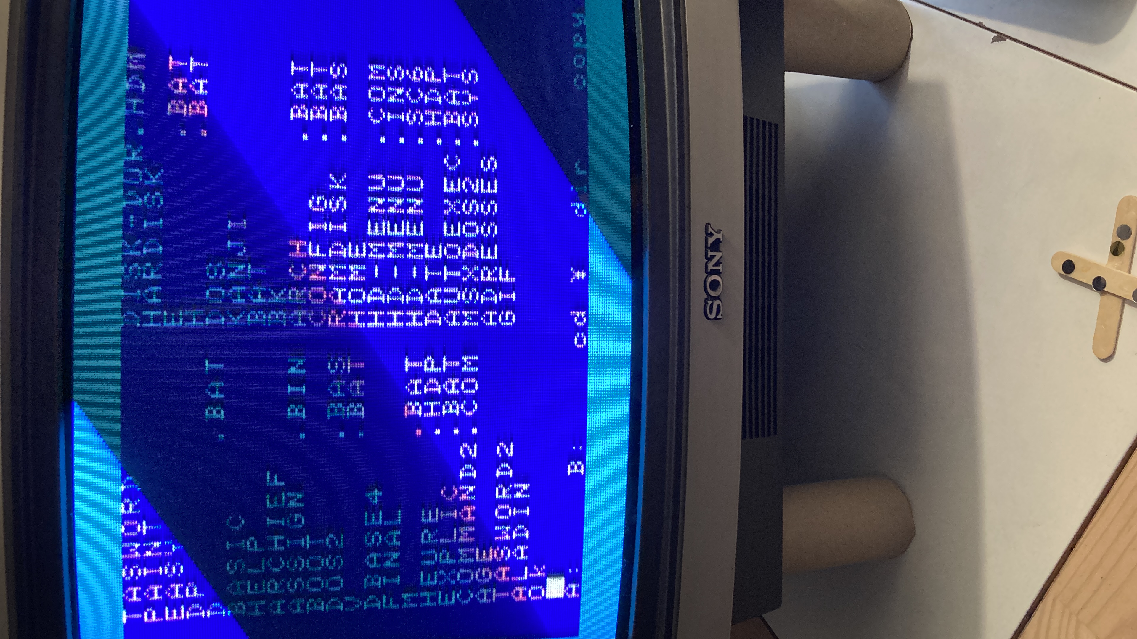

J’ai une autre question à vous soumettre, j’ai également retrouvé un disque dur externe qu’on Connect avec une cartouche b.e.r.t sci interface, il tourne sur le msx2 mais pas moyen de savoir comment accéder à son contenu, avec les commandes files, j’ai bien un listing mais ensuite pas moyen d’aller plus loin, je ne trouve rien la dessus peut être un ancien aurai une idée, désolé je suis chiant avec toutes mes questions mais je ne sais pas où demander.
J’ai ça à l’écran
Pour moi c’est comme du japonais pour le coup Edité par ddchacal Le 26/03/2024 à 22h50

Dans la logique A et B sont les deux lecteurs de disquettes
Tu as probablement booter sur le C: et le fichier autoexec.bat a du te ramener au basic, c'est le Dos2 donc tu peut avoir des sous directory normalement.
Essai de taper : files"C:*.*" Et filles"D:*.*"
Y'a p'tet encore d'autres partition
Je vois des fichiers D.DAT ...... H.DAT ..... différentes partitions
Essai CALL SYSTEM pour revenir sous dos et taper le nom d'un fichier *.dat ou *.com
L'instruction DIR = FILES sous Dos
L'instruction /CD , c'est pour changer de drive il me semble .....ou pour revenir ? ....p....ch'ui rouillé moi :oups
Sous dos , essai D: ........puis DIR Edité par TurboSEB Le 27/03/2024 à 00h19

les infos sur la BERT SCSI : https://www.msx.org/wiki/HPN_B.E.R.T.
essaye CALL SYSTEM et si tu a un PROMPT A> B> ou C> c'est que le DOS2 est bien reconnu
tape alors VER pour savoir la version
si ça ne fonctionne pas la ROM de la BERT est peut-être celle pour turbo R ou bien les fichiers MSXDOS2.SYS et COMMAND2.COM ne sont pas la bonne version
regarde aussi ici: https://msxvillage.fr/forum/topic-2666-12+interface-bert-scsi.php
