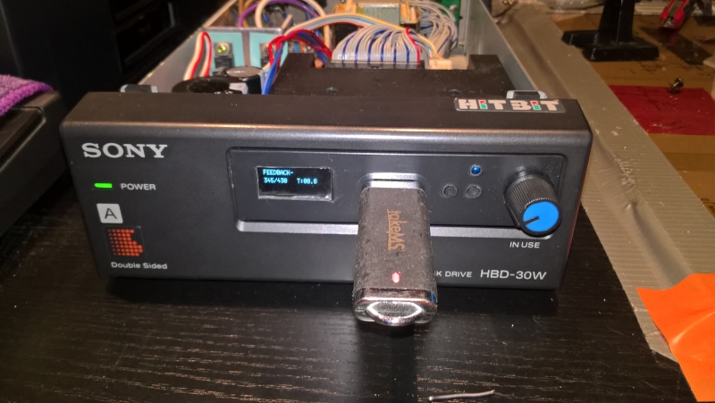

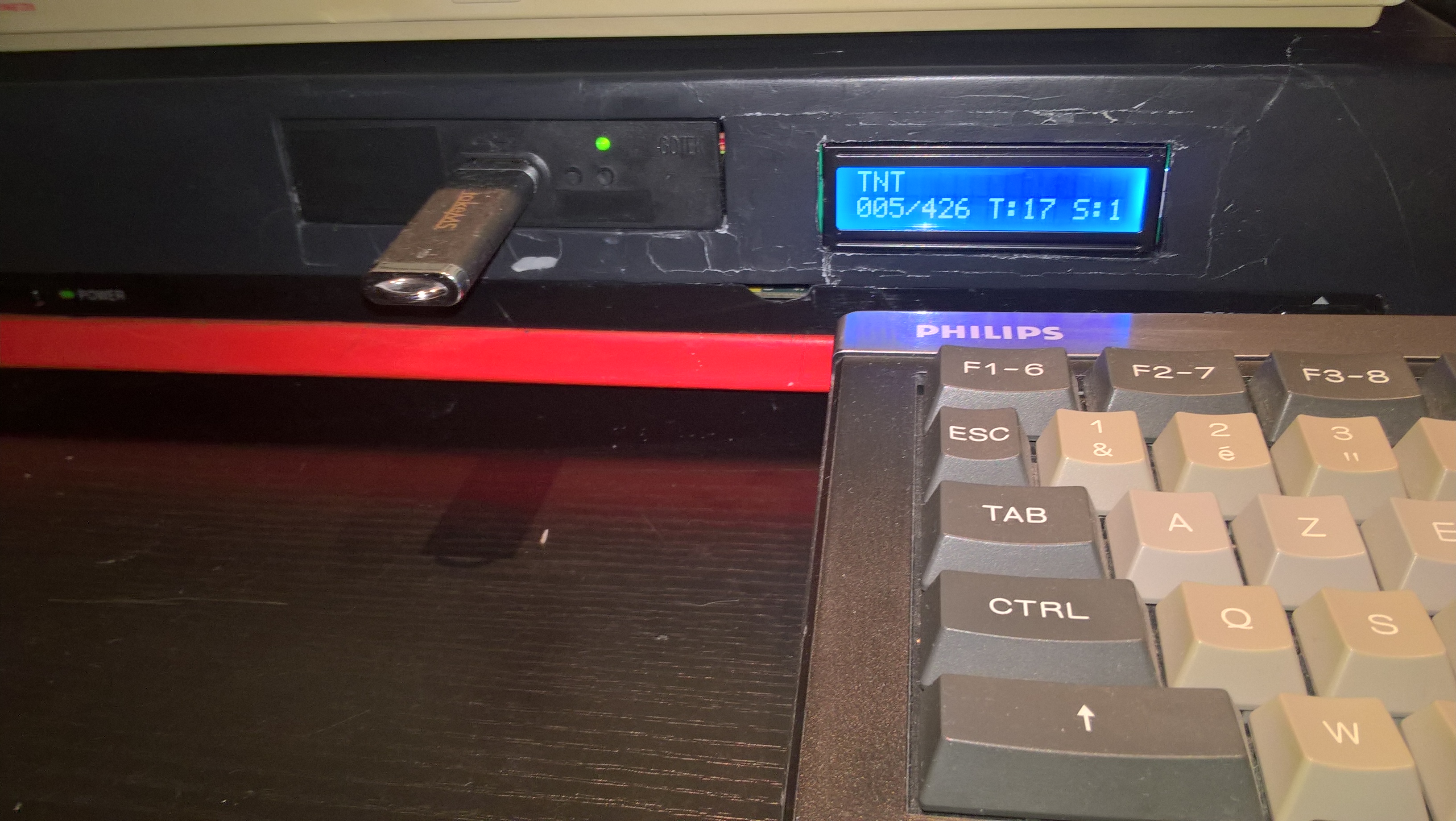

ayant testé pas mal le kryoflux sur MSX, le mieux mais ça prend du temps, c'est de faire un flux RAW et d'utiliser ensuite HXC Floppy emulator

bon choix le 8250.. les FDD ..ouais pour ma part je prefere un bon gotek !! ca passe impec !
en fdd externe
dans un 8235
dans un 8250 !!
en fdd externe
dans un 8235
dans un 8250 !!

Hello Bastion Rebel, je comprends le côté hyper pratique du gotek, j'en ai un pour l'amstrad cpc et un autre pour mon amiga 500, mais j'ai fait le choix de les garder en externe (c'est effectivement pas tjrs très pratique, faut brancher/débrancher quand on range les bécanes).
Mais réussir à me refaire des disquettes pour l'Amstrad,l'atari st et l'Amiga 500, et les utiliser, ça me procure un grand plaisir, ça fait partie du "trip nostalgique" on va dire. Et par ailleurs, je préfère conserver l'aspect initial de la machine relativement intact.
C'est justement ce que je trouve interressant avec le 8250, on a deux emplacements, donc on peut conserver 1 lecteur original 720ko, et ajouter un gotek proprement avec une petite impression 3D pour bien remplir l'embrasure.
Effectivement le gotek externe en partant d'un boitier de FDD externe original, c'est une solution très propre (peut être que je choisirais cette option si je ne parviens pas à acquérir le 8250), on verra
