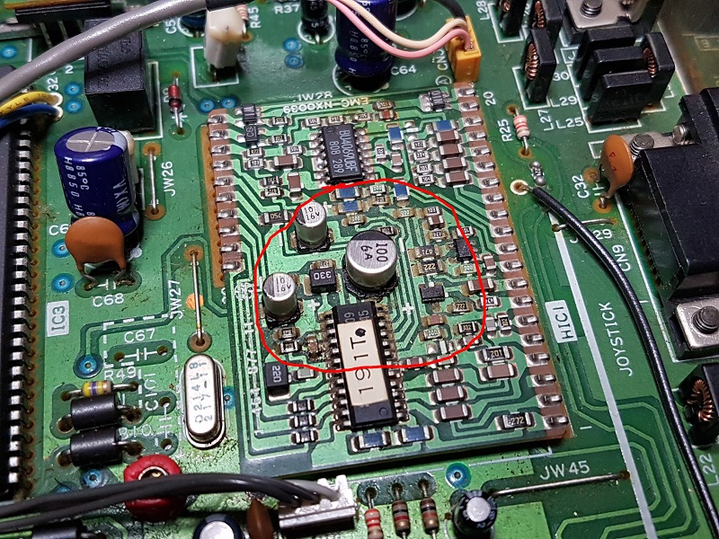

J'ai compris que sur ce modèle (en tombant sur la vidéo yt de sebbeug qui évoquait l'upgrade TurboR), qu'il faut s'inquiéter de certains condos sms qui vieillissent mal sur la HIC board. Je vais me renseigner sur les capacités/tension afin de prévoir ce qu'il faut dès maintenant, peut être même prendre du tantale, on verra.

Cool le XDJ, probablement mon MSX préféré.
Pour les condos :
2x 10uF
1x 100uF

ah, merci, effectivement j'aurais du mieux regarder la photo sur le site msx ressource :D
pour les 2 petits, on voit que c'est du 10µF/16v, je suis retourné sur la fiche sur msx ressource, et ils donnent effectivement l'info
- C10=10uF/16V
- C14=10uF/16V
- C22=100uF/16V
Donc j'ai déjà ce qu'il faut en electrolytique du coup, je verrais si je commande du tantale.
reste à espérer que la HIC Board soit pas déjà trop abimée... Edité par aXee Le 20/08/2024 à 11h33

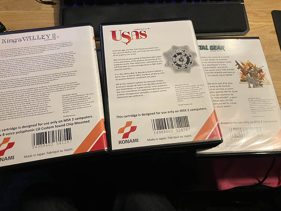

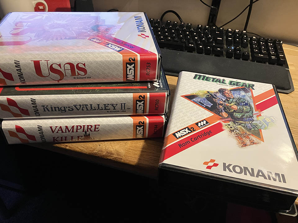

punaise, colis final avec mon MSX2+ en préparation au niveau du proxy au Japon, c'est interminable (en partie ma faute, j'ai fait d'autres emplettes sur Yahoo Auction), mais je m'impatiente grave :fou ! Je m'occupe en attendant, compte tenu que les jeux en boites sont à des prix prohibitifs, j'ai réussi à dénicher de bons jeux MSX2 en loose, reçu qu'un seul pour le moment (obtenu sur Ebay), les autres font partie du colis qui devrait bientôt quitter le Japon... J'avais des boites Shockbox en rab (achetées pour des cartouches Neo Geo MVS), du coup j'ai fait les inserts sur 'toshop, et j'avoue que le résultat est particulièrement sympa, les boites sont dix fois trop grandes , mais ça fait le café :tea
img_1272_mini
img_1273_mini
img_1274_mini
Et je me suis aperçu entre temps que des boites megadrive pourraient aussi bien faire l'affaire, même si les petits ergos pour coincer la cartouche sont un peu trop serrés pour le profil "carré" des cartouches MSX...
Quelqu'un a déjà essayé ??
D'ailleurs, l'anecdote, l'imprimeur/repro chez qui je me rends depuis déjà pas mal de temps (2 ans environ) pour imprimer tous mes trucs en rapport avec le retrogaming, il a tické en voyant mes inserts hihi, c'est un amoureux du MSX également (et il a toujours
son matos d'époque) :lol . Il est fort sympathique (H2Copie Vaneau à Paris).

effectivement, les boites de type "universelle", j'étais déjà tombé sur ce type de boite quand je cherchais à stocker des cartouches famicom.
Je peux partager les fichiers psd si ça interresse quelqu'un. En sachant que pour le moment, elles sont pas à la bonne taille pour des boitiers megadrive et que ça va nécessiterait quelques retouches (mais ça peut se faire si jamais plusieurs personnes sont interressées, en sachant que moi même, il n'est pas impossible que je finisse par les stocker dans des repro de boites megadrive). Et évidemment j'ai "massifié" vu que les 4 jeux que j'ai acheté sont tous Konami pour msx2, ça facilitait grandement le boulot !

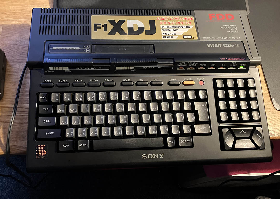

je l'aaaaaiiiiiii reçu :D Il est beauuuu :top
Bon, par contre j'ai pas encore reçu le cable vidéo. Mais j'ai fait l'inspection, la plasturgie est nickel

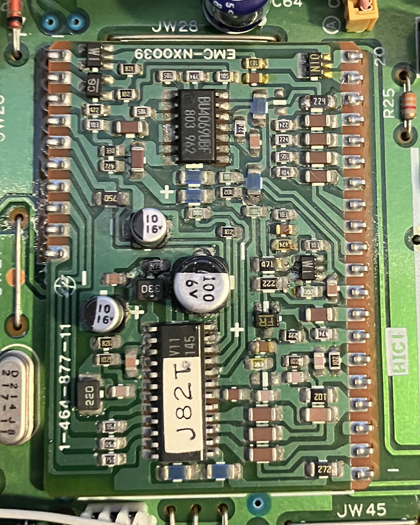

Démontage intégral, j'ai inspecté les condos, et sans surprise, les 3 electro chimiques sur la HIC Board étaient morts et avaient coulé.
J'ai retiré les condos, passé un petit coup de vinaigre, j'ai du gratter un peu les pads, nettoye à l'alcool, et j'ai remis des condos neufs.
Les continuités semblent ok.
img_1276_mini
J'en ai profité pour remplacer les 4 condensateurs 47µF qui sont de moins bonne qualité (C45,C47,C53,C58), j'ai mis du nichicon.
