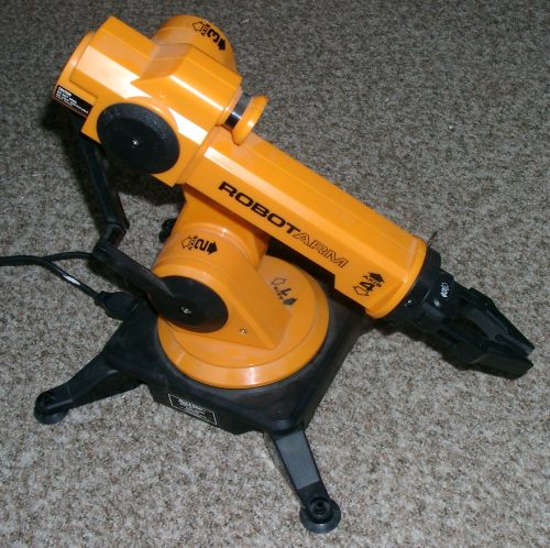

L'interface qui est refabriquée ici, sers à connecter un Robotarm SVI-2000 à un MSX et de le commander à l'aide du langage ROGO.
msxsvi2000c
C'était un fantasme absolu à l'époque d'avoir ce bras robot !!!
Ils sont la plupart du temps vendu sans l'interface qui est quasiment impossible à trouver. De plus d'époque, elle n'était compatible d'origine qu'avec les MSX1.
