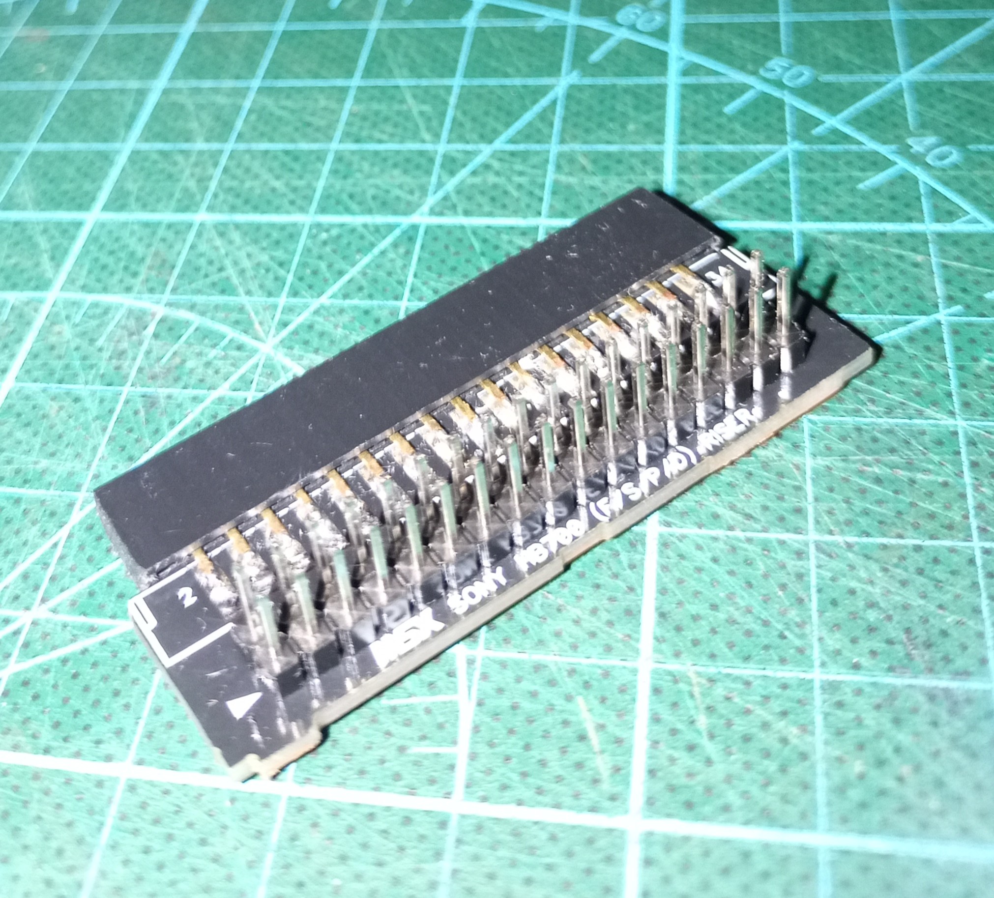

je doit avoir le PCB adaptateur si tu veux je regarde !!
ouais j'ai !!
adapfddhb700 Edité par Bastion Rebel Le 31/10/2024 à 11h30

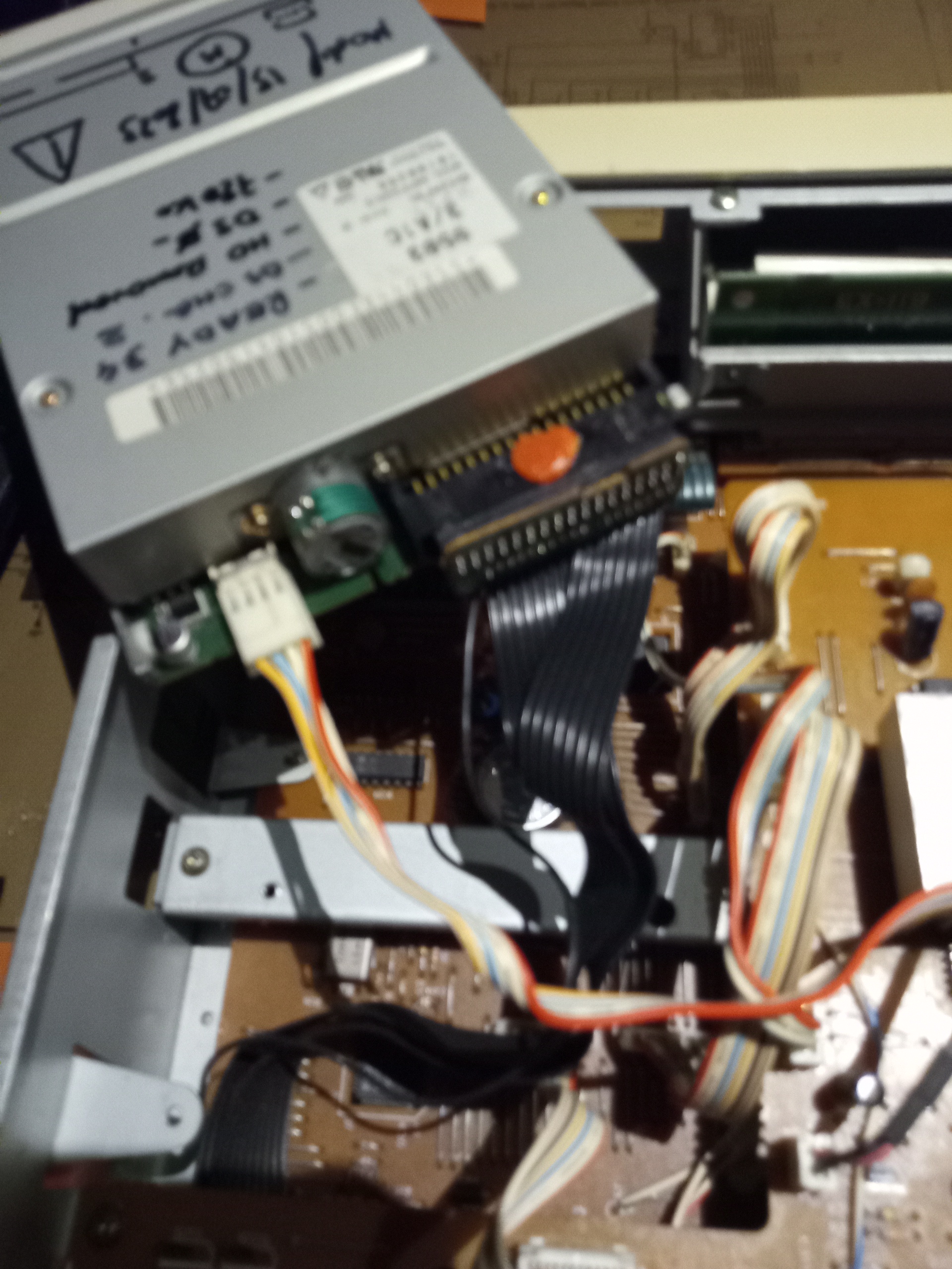

si tu veux j'ai des goteks oled + rotary button en stock !! pret a l'emploi mais noir !!
4gotekartery415
et ca c'est l'adaptateur sur mon hb700
mpf520_connexion
