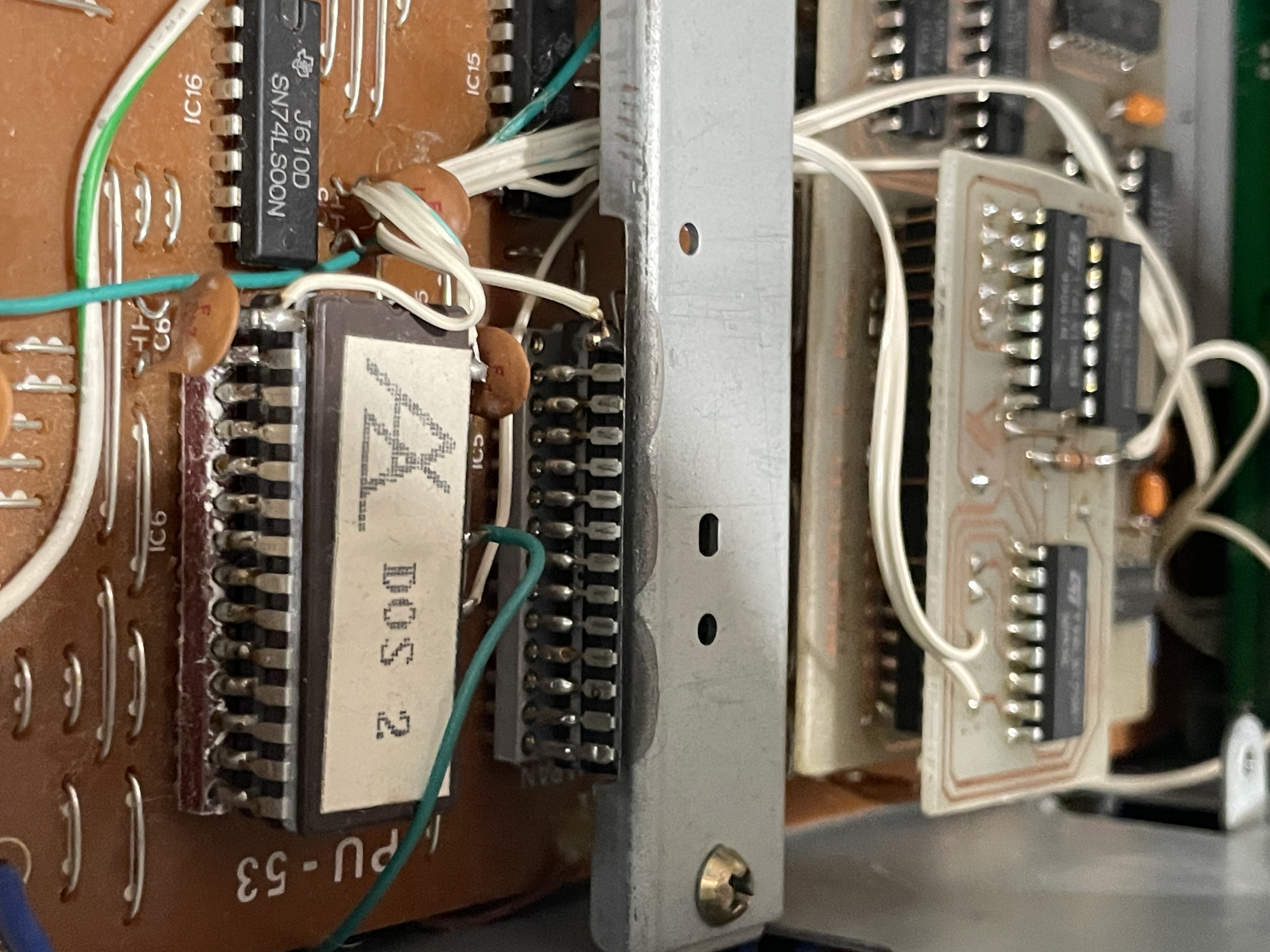

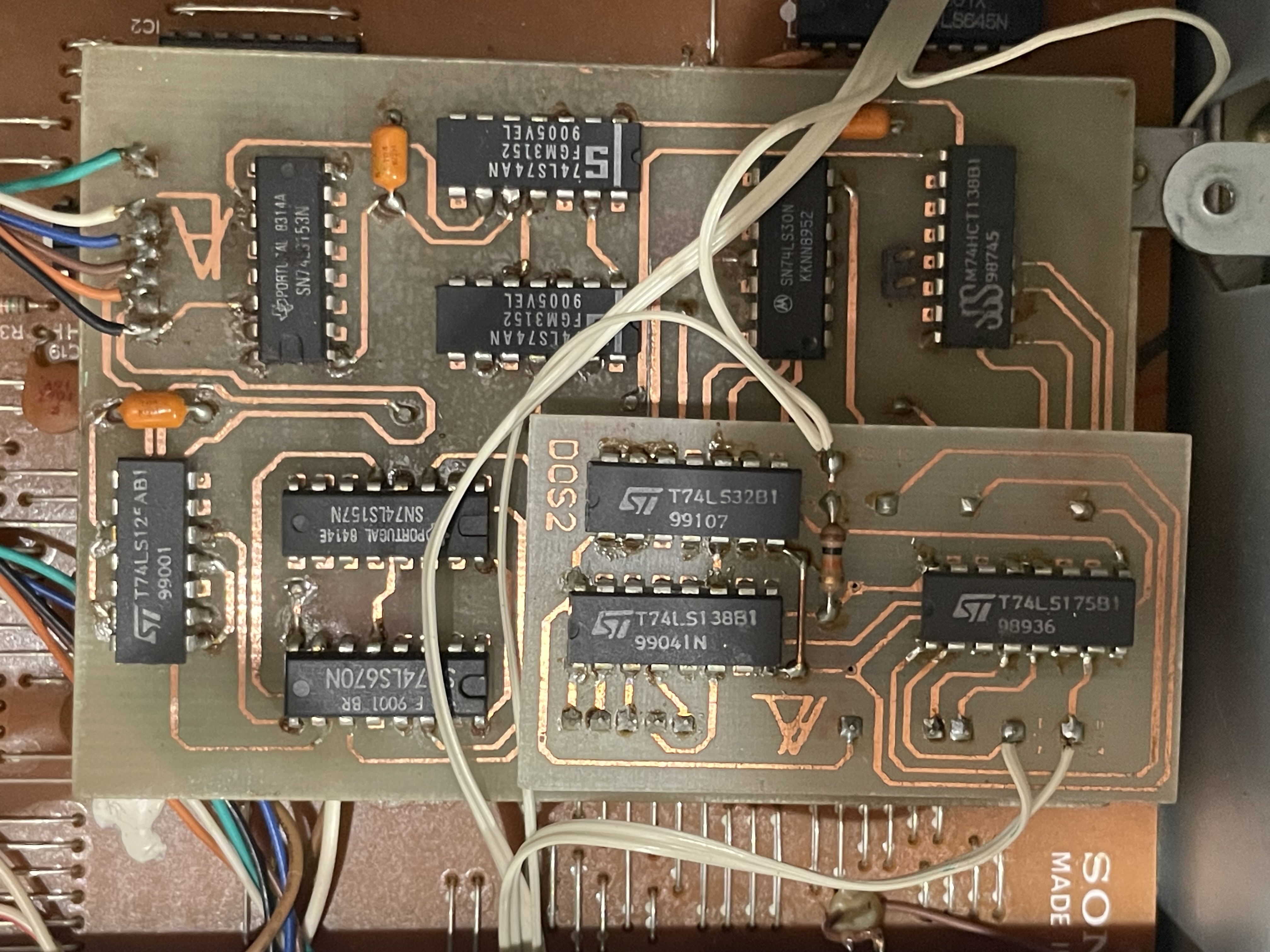

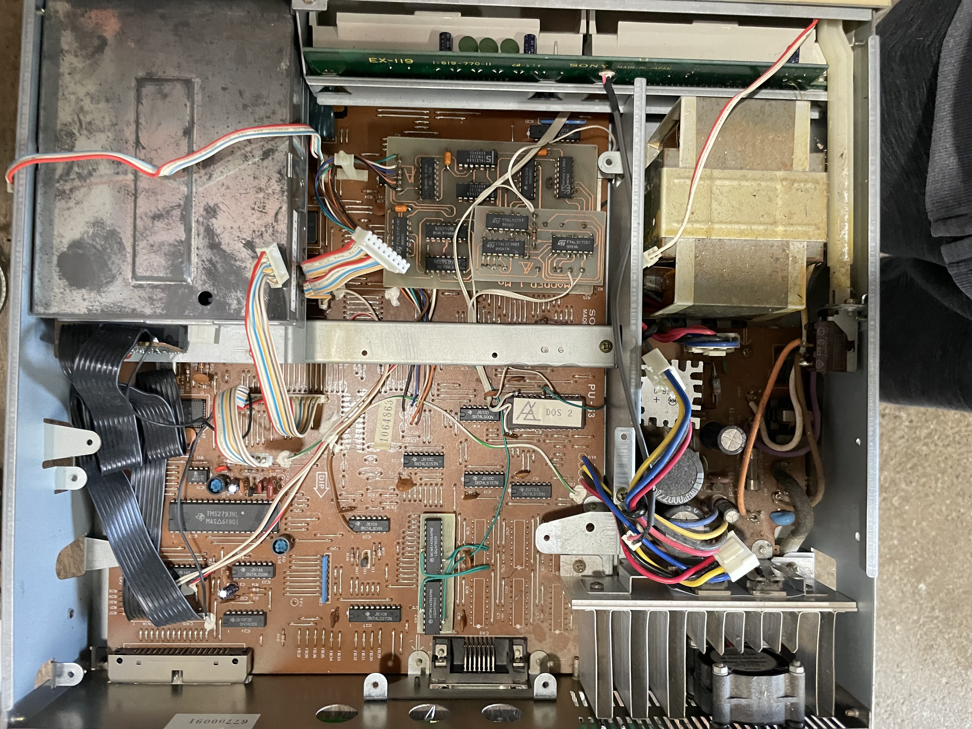

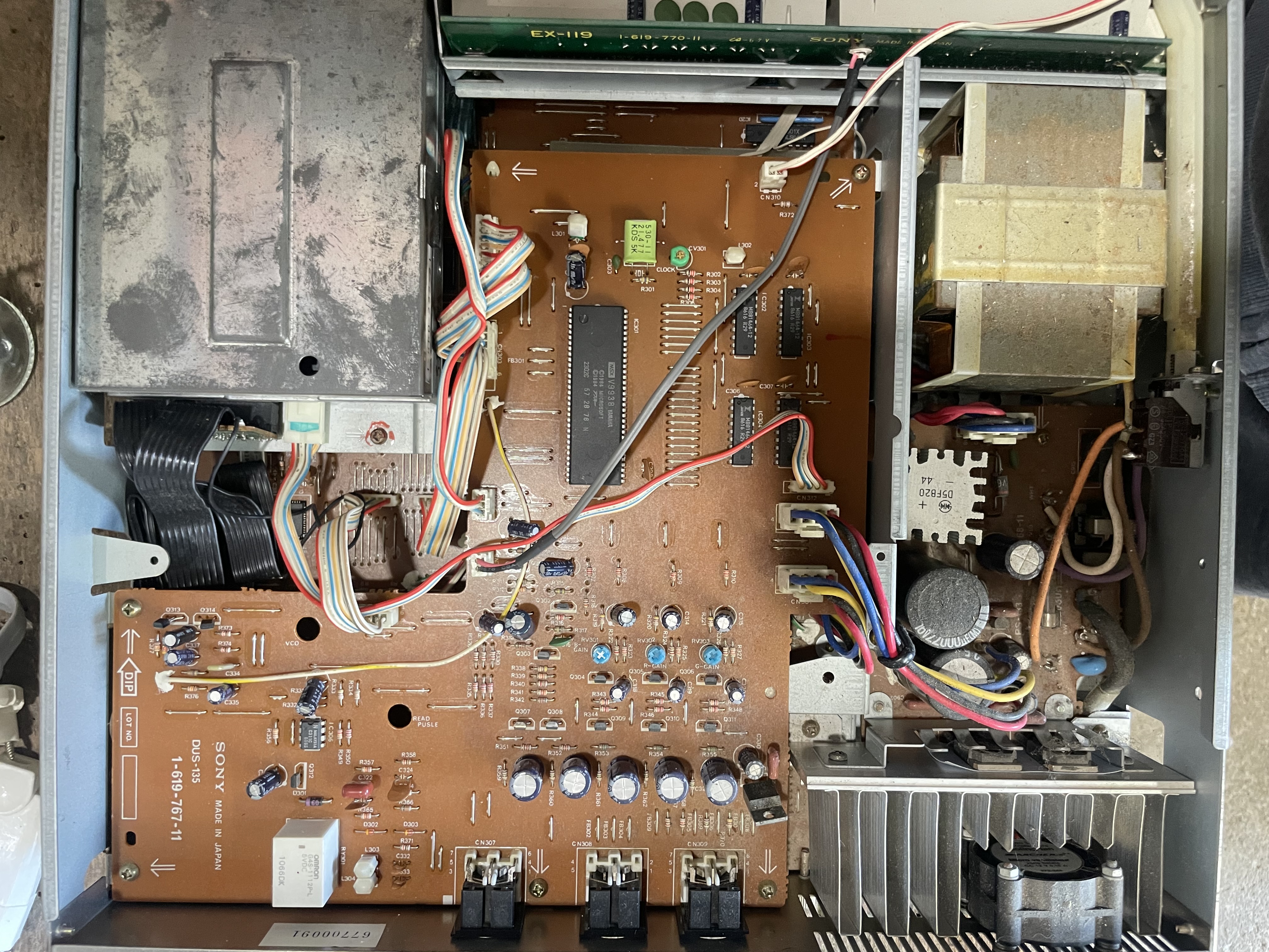

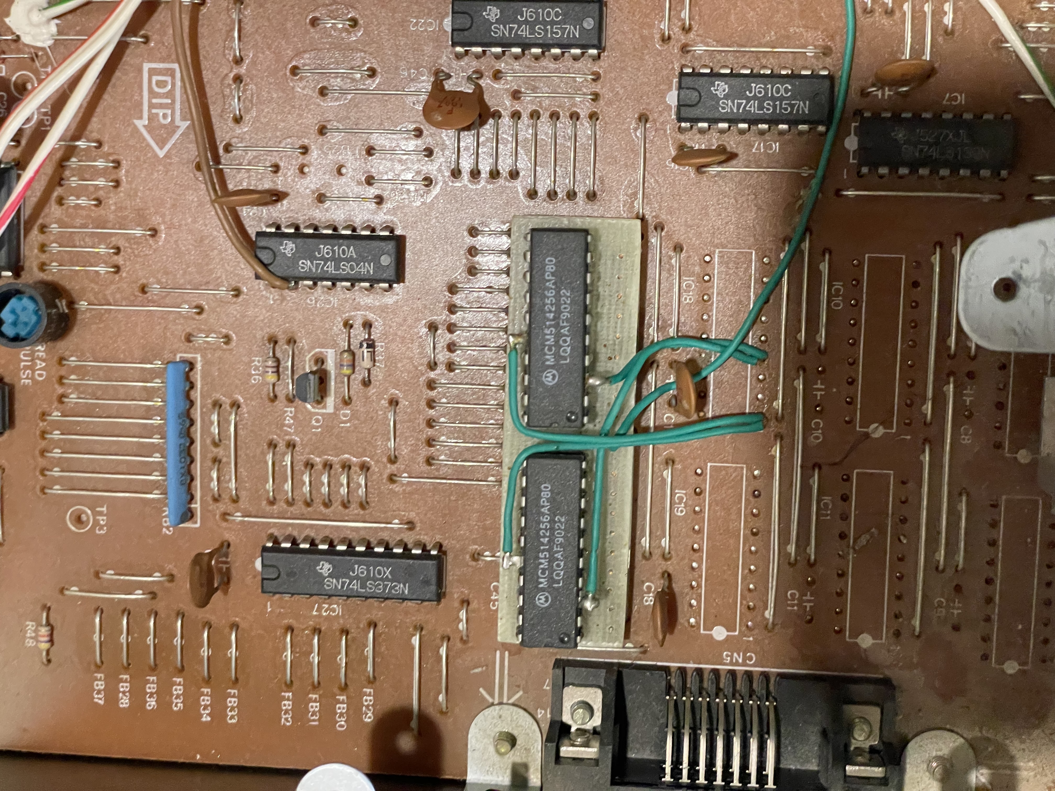

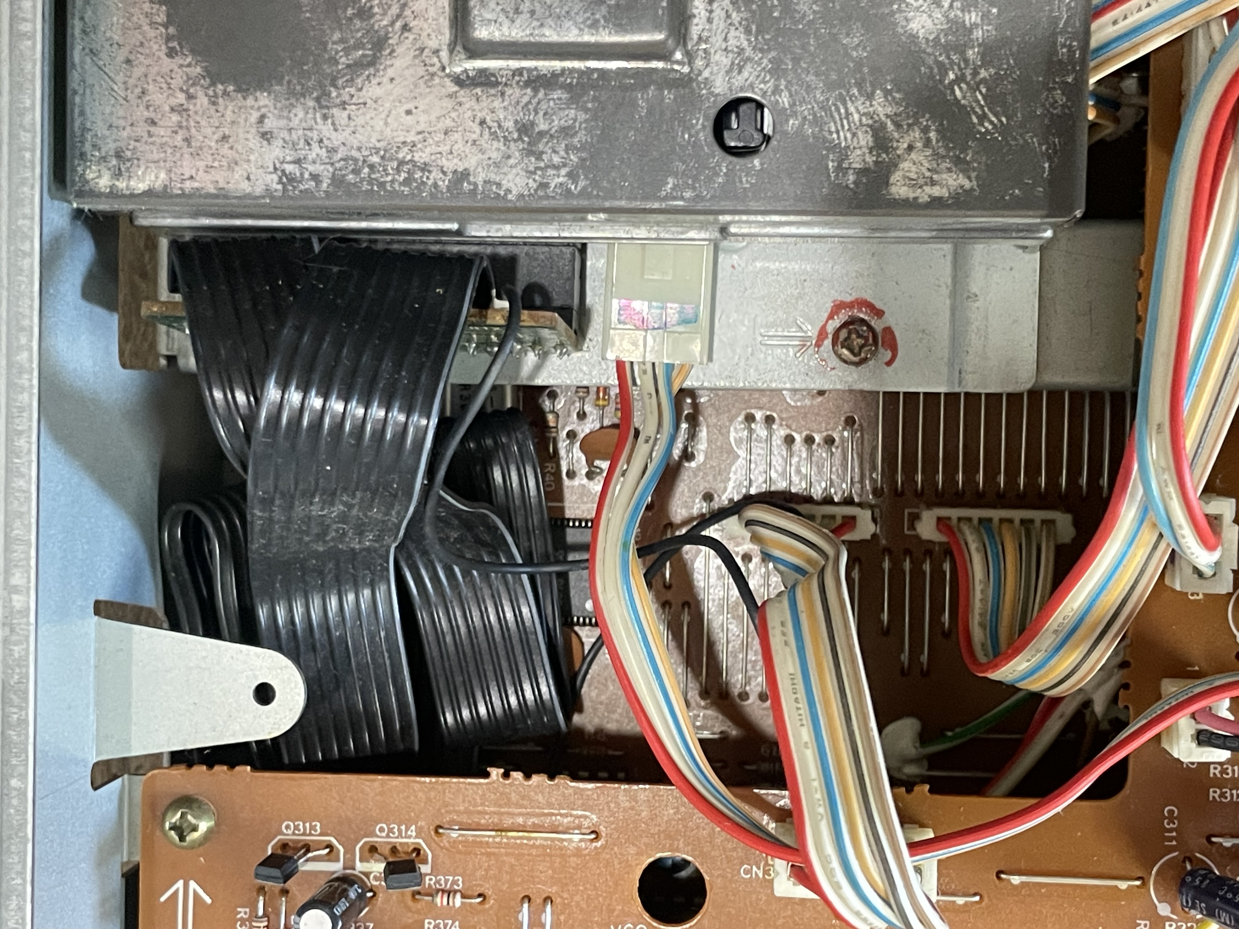

Bonjour à tous, je continue à tout nettoyer et à restaurer sur mon Hbf 700. Tout se passe très bien, j’ai ouvert dernièrement la bête pour voir s’il y avait eu des modifications sur la puce vidéo.
Quand je l’ai acheté, il y avait un double switch pour passer de BIOS un à v2 et à v3 ainsi qu’un rajout de mémoire. Par contre maintenant je vais m’attaquer aux lecteurs de disquette qui ne fonctionne pas qui me dit disque error donc je pense que c’est la courroie.

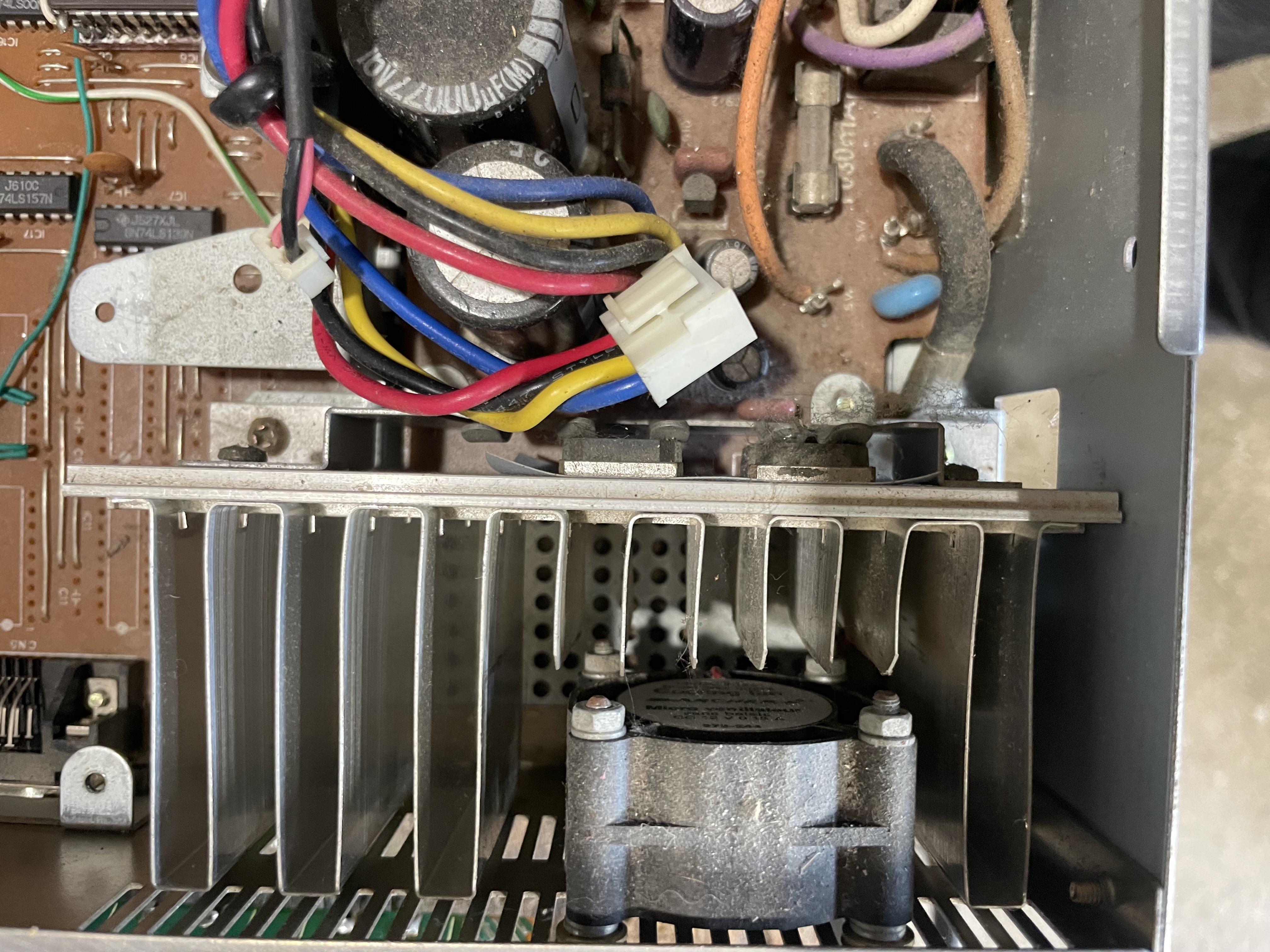

Ce qui est certain, c’est que je vais supprimer le ventilateur qui a été rajouté par le précédent propriétaire. Ça fait un vrai bruit de casseroles.
J’aimerais l’avis des connaisseurs, est-ce que d’après vous sur les photos que je fournis le lecteur de disquette a eu une modification de connexion par rapport à un lecteur non compatible d’origine MSX Franchement je ne sais pas.
Je vous montre différentes photos pour ceux qui veulent avoir plus d’informations. N’hésitez pas.

Le 09/02/2025 à 18h28
au vu des photos ce Sony a été modifié pour avoir 256Ko de mémoire
le plus gros circuit est la reconstruction du mapper pour piloter les 2 DRAM 256k x 4
le plus petit est un MSXDOS2
le lecteur de disquette est d'origine et tu vas vite t'apercevoir qu'il n'y a pas de courroie dans ce modèle ;)
la panne classique est un décollement de la tête supérieure
pour valider formate une disquette en simple face et regarde si ça ce passe bien
tu pourras alors éliminer une panne sur l'électronique
il n'est pas modifié en 2+ car le VDP est un V9938
est tu sur que l'interrupteur ne soit pas pour désactiver la rom du MSXDOS2
car le bios V3 sans le VDP 2+ ça ne sert pas vraiment

Merci Jpe pour ton aide pour le lecteur de disquette, je confirme il a été modifié à 512Ko de mémoire
Si le lecteur ne fonctionne plus quel conseil aurais tu a me donner, car j'aimerais garder un lecteur de disquette.
Le 09/02/2025 à 18h39
a part le remplacer par un lecteur de PC modifié pas trop de solution
je vais ressortir mon HB700 du placard pour voir le modèle de lecteur et les modifs que j'ai fait pour l'adapter

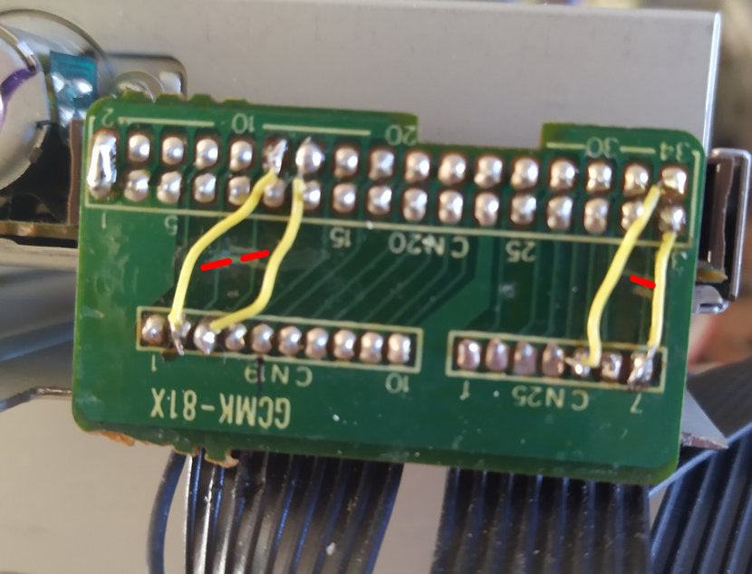

Le 10/02/2025 à 13h49
voici la modif que j'ai faite pour mettre un lecteur des disquette de PC à l'époque
mais en modifiant à l'intérieur du lecteur pas besoin de toucher au MSX ;)
drive_hb_700_1
