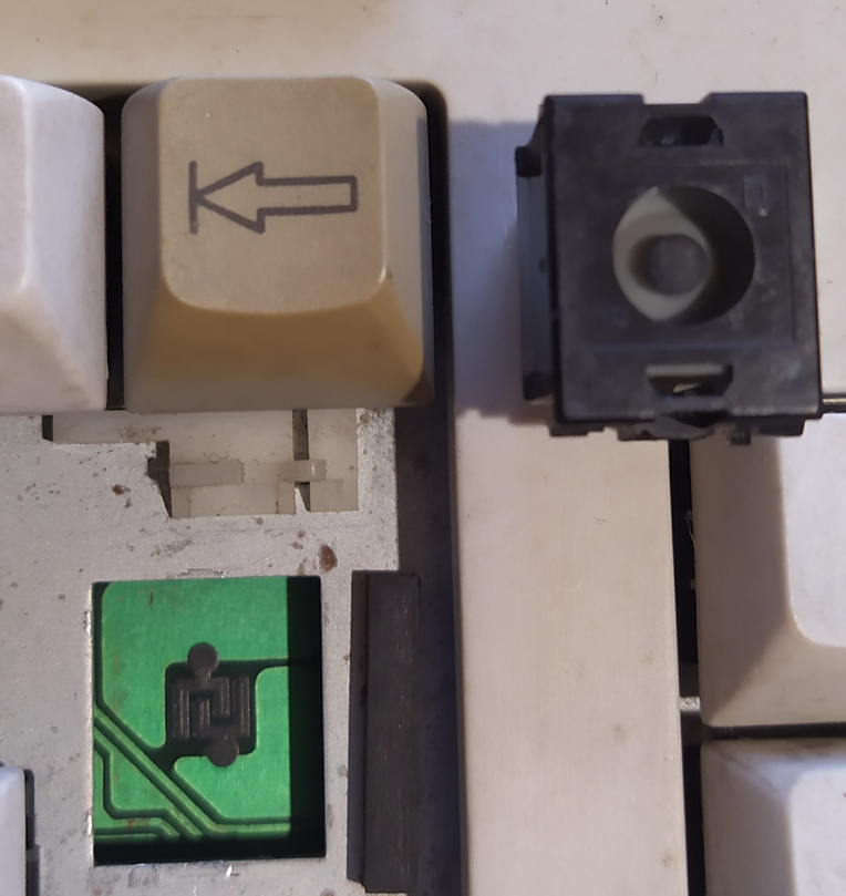

sinon ce sont des petites pastilles de carbone qui font contact sur le circuit qui est lui même en carbone ( voir photo )
il faut éviter de gratter ou de mettre un produit dessus , un nettoyage à l'eau déminéralisé avec un chiffon doux peut fonctionner
sinon changer les touches de place en changeant les cabochons peut aider car le contact ne se feras pas au même endroit si usure
mais attention j'ai essayé sur ce vieux clavier incomplet et les plastiques sont devenus hyper fragiles

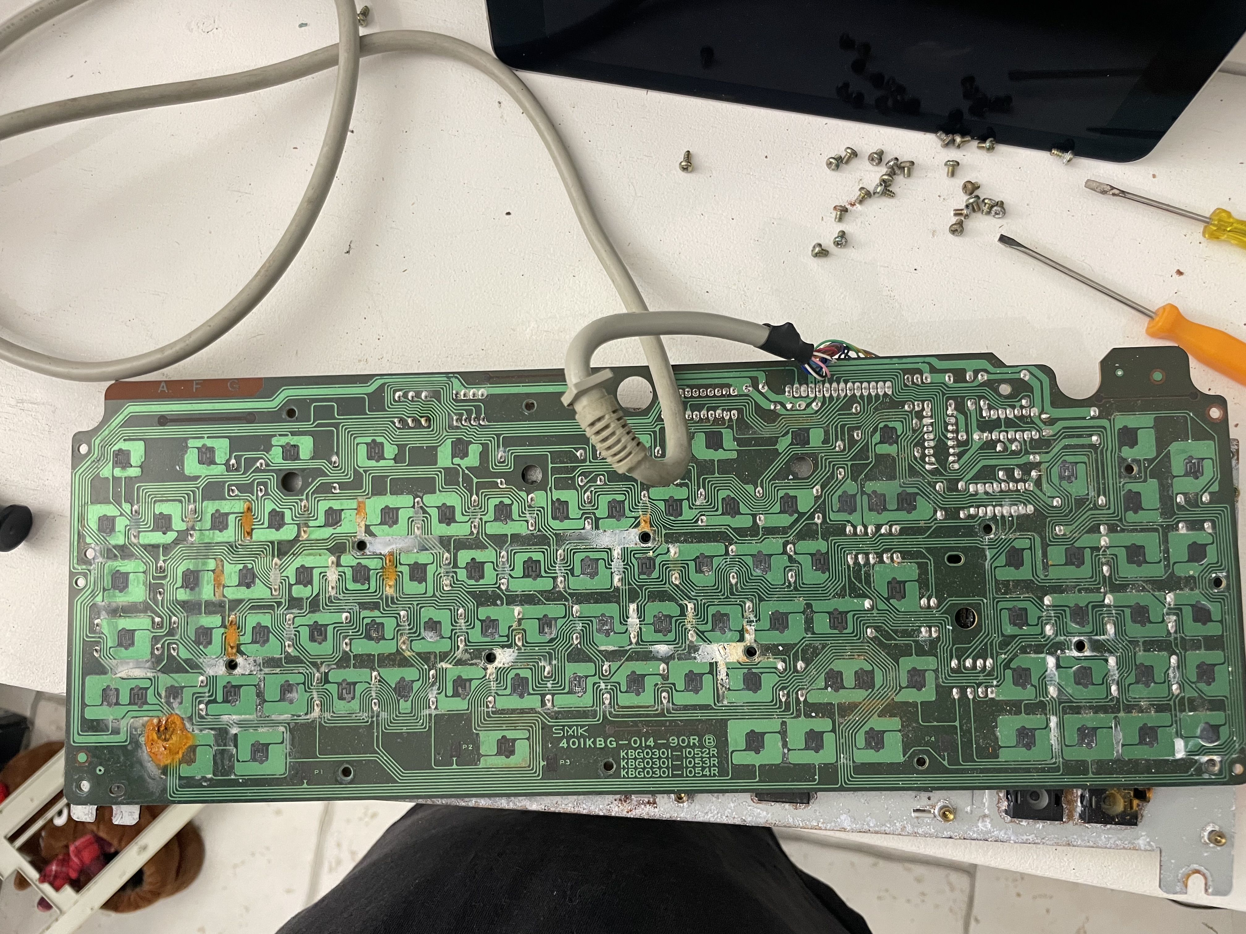

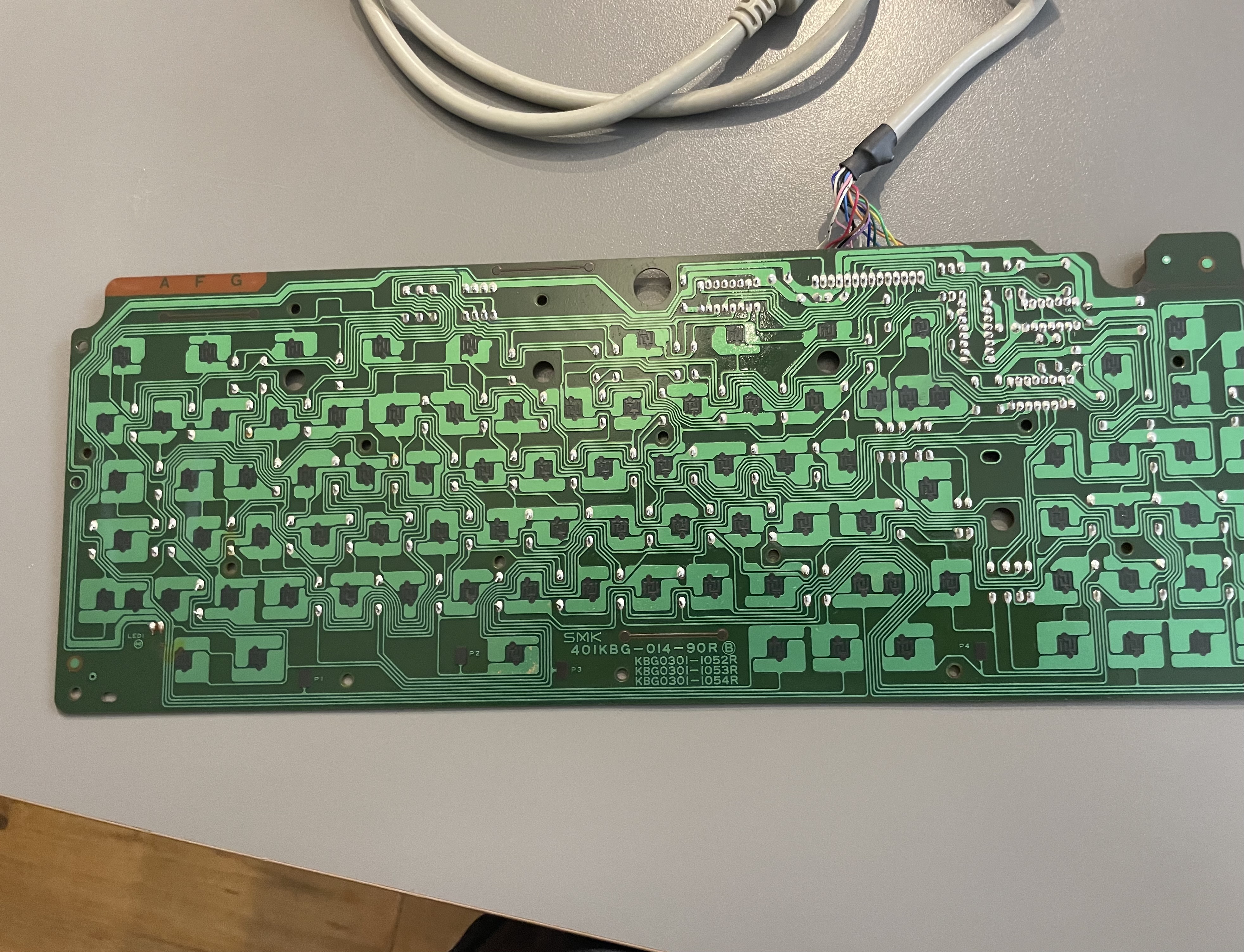

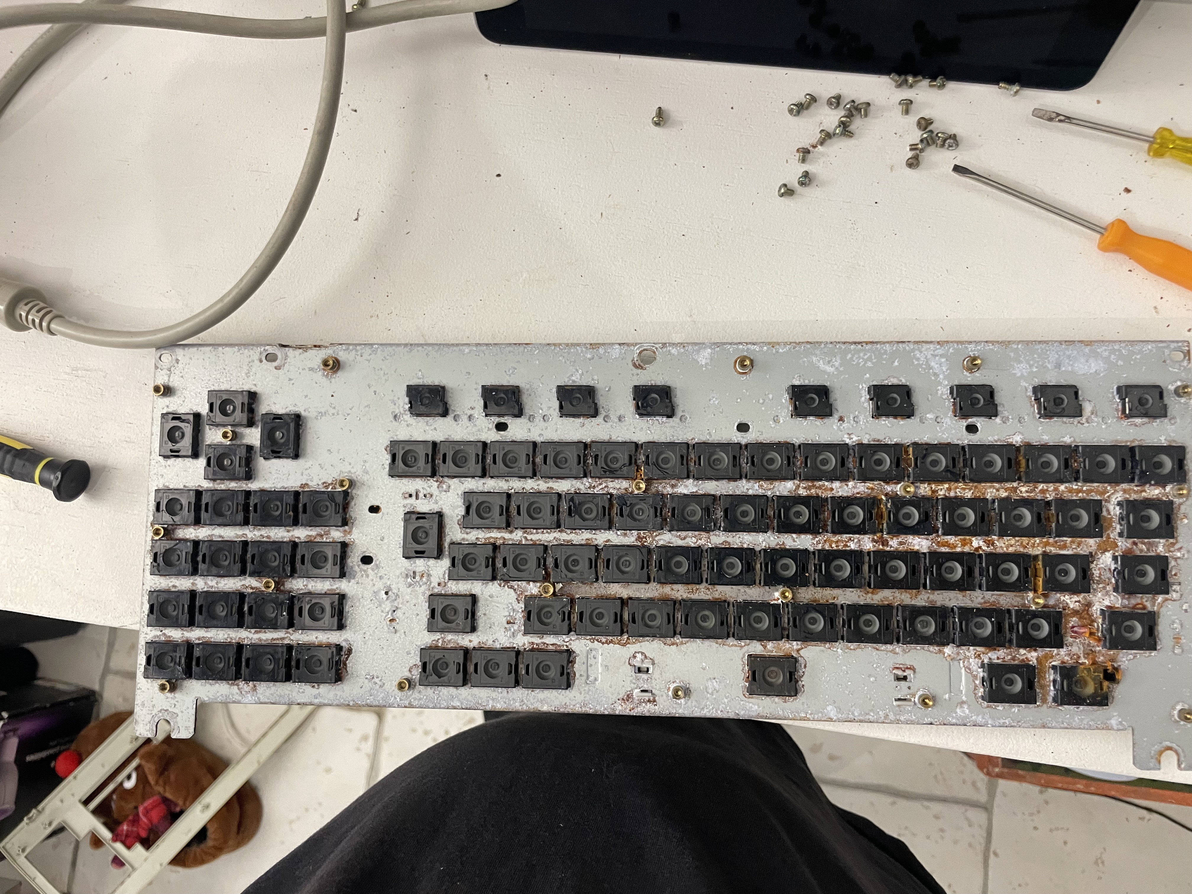

Je viens de démonter mon clavier bon franchement c’est bien triste de voir ce clavier dans cet état j’ai nettoyé la carte avec de l’eau déminéralisée séchée avec de l’air comprimé et passé à la bombe de contacteur. Demain je m’attaque au touches et support
Après un test j’ai récupéré quelques touches mais pas la totalité du clavier. Plus qu’au début j’en avait que 4 qui fonctionnait maintenant je suis à une dizaine
À votre avis y a t’il quelque chose de plus à faire pour essayer de lui redonner une seconde vie ?
J’ai pensé à trouver un bon dans la micro soudure et faire dessouder et ressouder tous les composants et liaisons qu’en pensez-vous ?
J’aimerais tellement le refaire fonctionner au lieu d’être obligé de mettre un clavier avec adaptateur usb. Je suis un peu puriste peu être :)
La led est dessoudée par la corrosion
Résultat de la carte électronique après le nettoyage
Edité par fredox Le 06/01/2025 à 22h13

Ce clavier à été fatalement inondé ?
fredox Membre non connecté
Messages: 313
Le 07/01/2025 à 08h30
Oui il n’y a pas de doute eau plus certainement mauvais stockage c’est vraiment triste de voir ça
Le 07/01/2025 à 08h41
la plaque à bien été rattrapée mais il faut voir du coté des pastilles des touches qui ont l'air bien marquées
ma méthode : un sopalin un peu rugeux et de l'eau déminéralisée, tu appui sur la touche pour sortir la pastille et tu frotte un peu pour nettoyer
