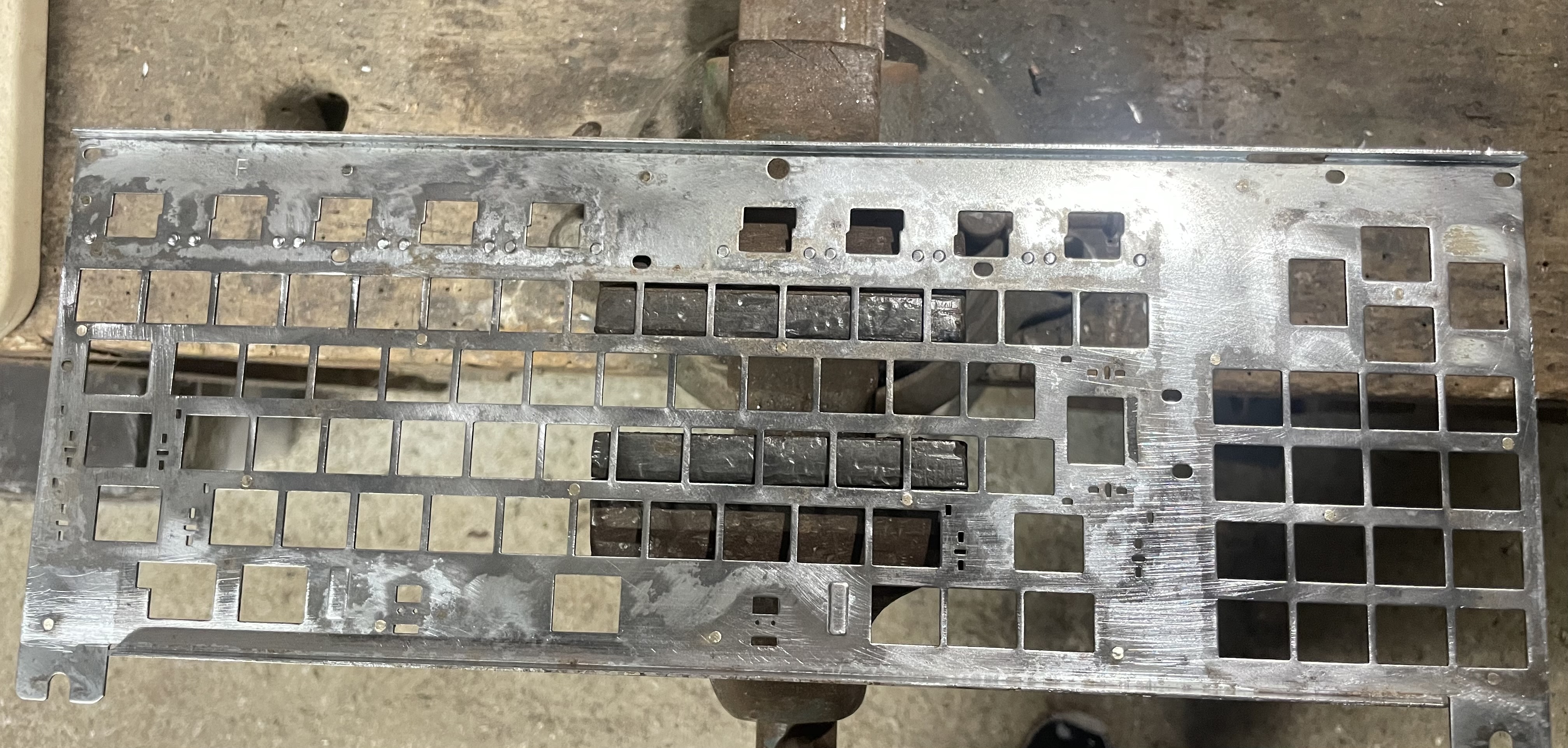

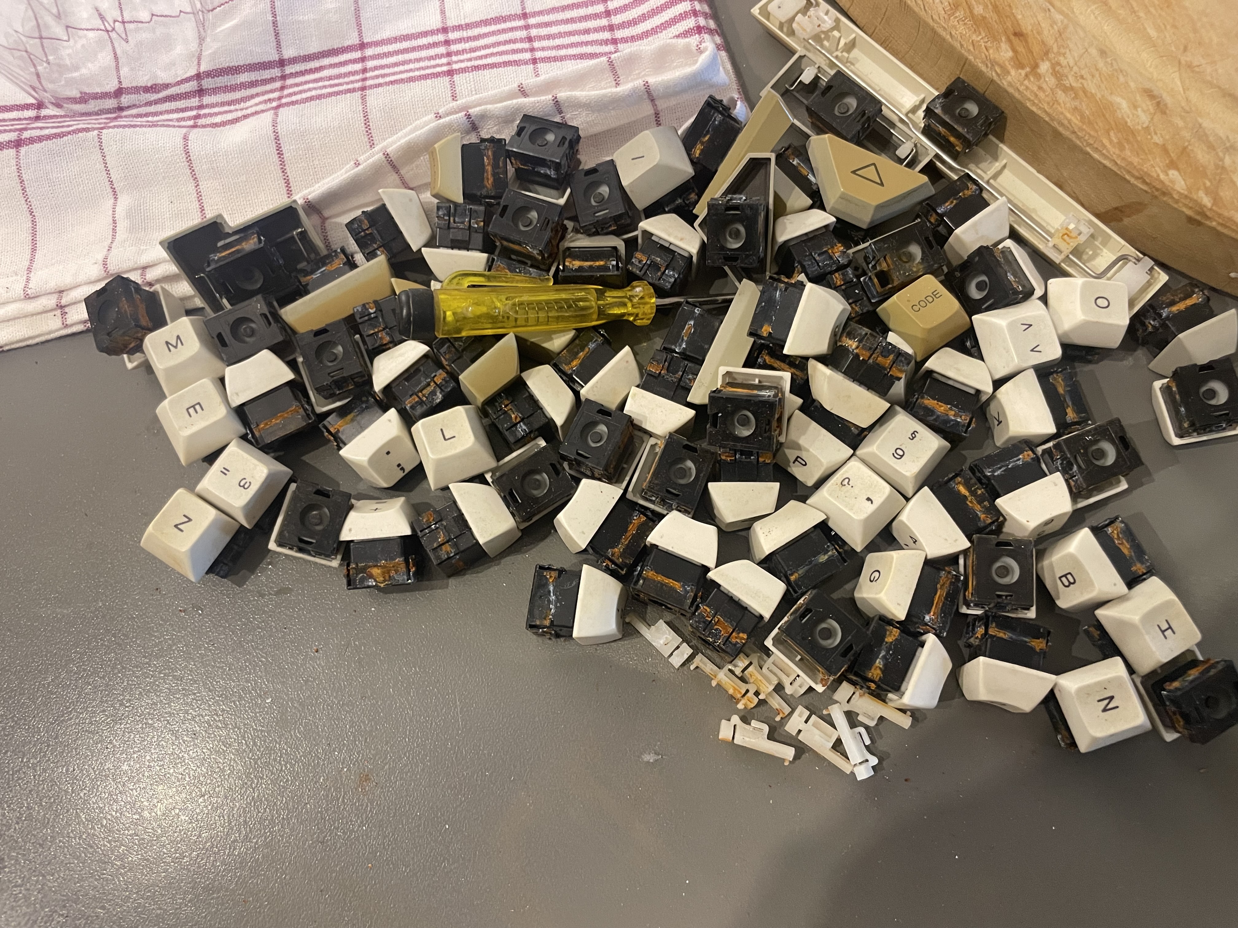

Suite de la restauration du clavier
J’ai nettoyé toutes les touches maintenant, j’attends de l’eau oxygénée 30 % pour m’occuper des touches qui ont jauni. Par contre grande question, j’avais posé aussi la question sur Facebook pour une aide électronique et il y a une personne qui m’a écrit ce message. Qu’en pensez-vous Je pense que c’est plus un problème de dosage qu’il a eu comme problème.
Message d’un fan FB
« Tu en fais ce que tu veux,, je ne veux en rien jouer au plus malin. Pour le blanchiment à l'au oxygénée, ça donne bien à court terme, mais les touches rejauniront vite et le plastique devient cassant. Ca m'a coûté deux coques DMG-01 (Gameboy 1ère génération et un boîtier Amiga 1200. Ils ont cédé dans les 2 ans. RAS du côté des machines que je n'ai pas traitées. Voili voilou...
Pour le PCB, si un jour tu passes en Allemagne oû que tu viens dans le 57, je pourrai t'aider...sinon je suis trop loin. »
En tout cas, big up pour le mal que tu te donnes pour sauver ta machine.
Pour le clavier je suis assez content, j’ai récupéré quasiment toutes les touches, il n’y a que la D qui ne fonctionne pas, mais j’ai commandé des pastilles, je vais en mettre une sous la touche qui ne fonctionne pas, en espérant que ça l’aidera.

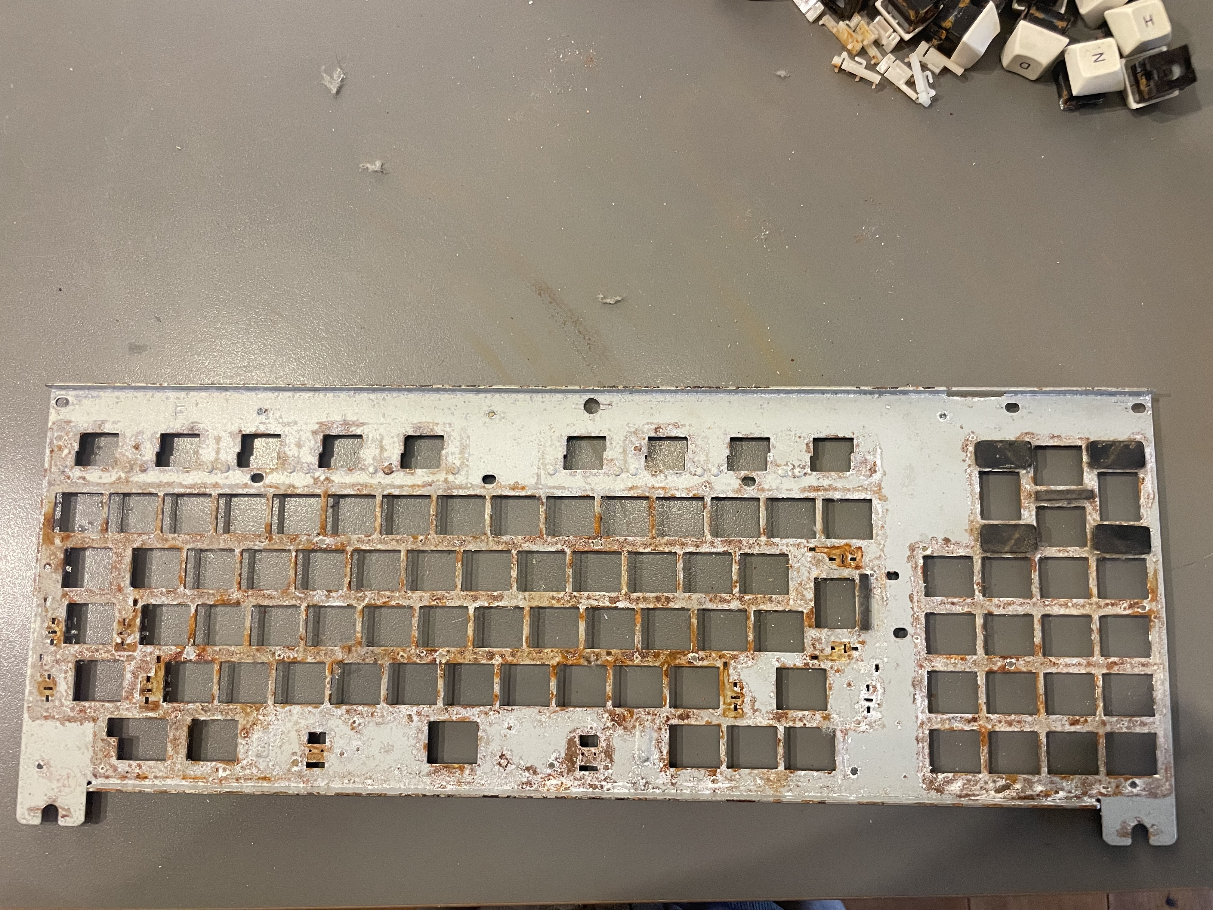

Par contre n’étant pas bon en soudure, j’essaye de chercher une personne sur la région de Montpellier pour m’aider à ressouder l’aide de la touche Caplock parce que je n’ai plus de l’aide sur cette touche, elle avait été complètement bouffée par la corrosion
J’ai pensé à une autre chose qui peut être tout à fait envisageable, c’est les imprimantes 3D et refaire certaines touches est-ce que quelqu’un a déjà tenté l’expérience ?

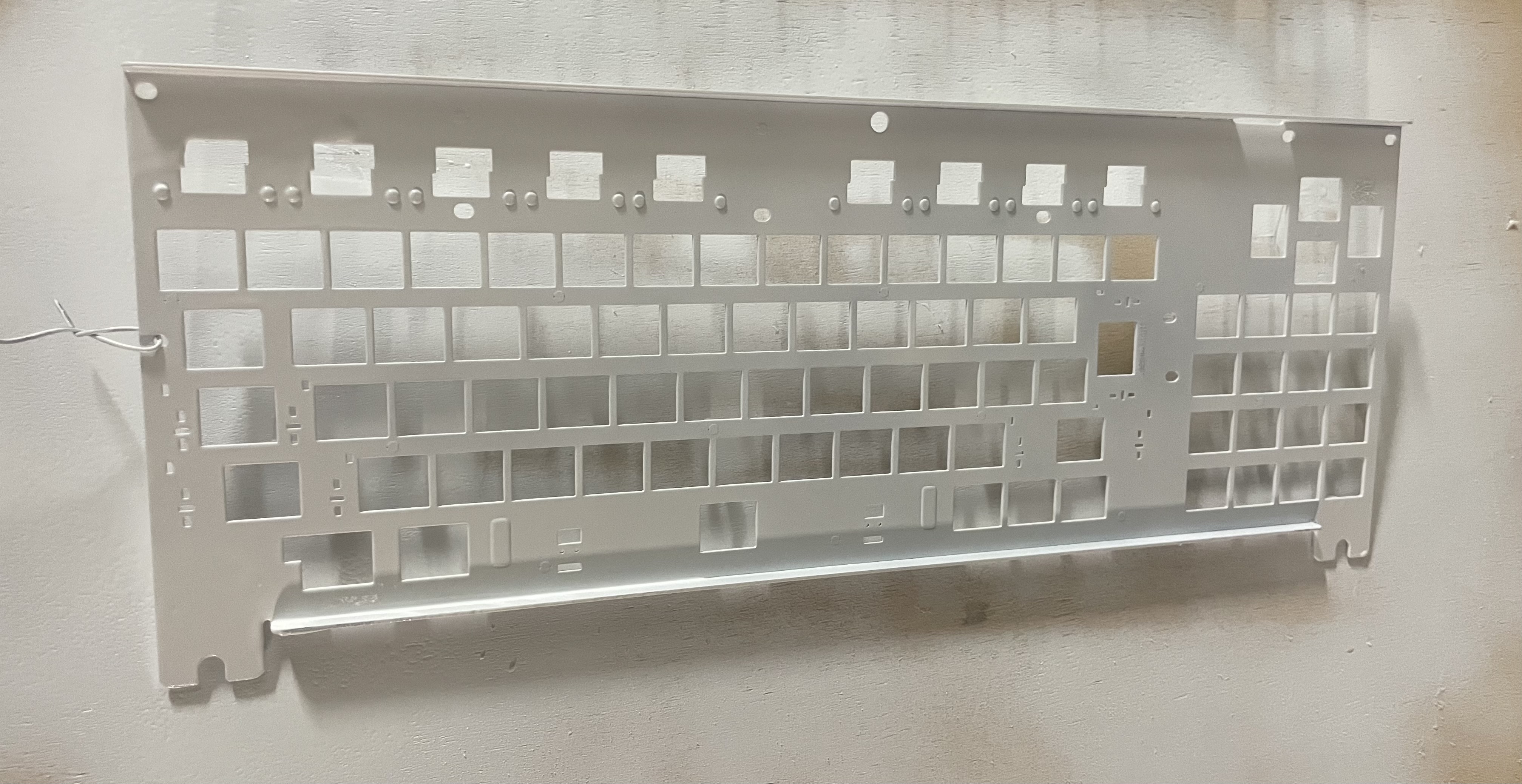

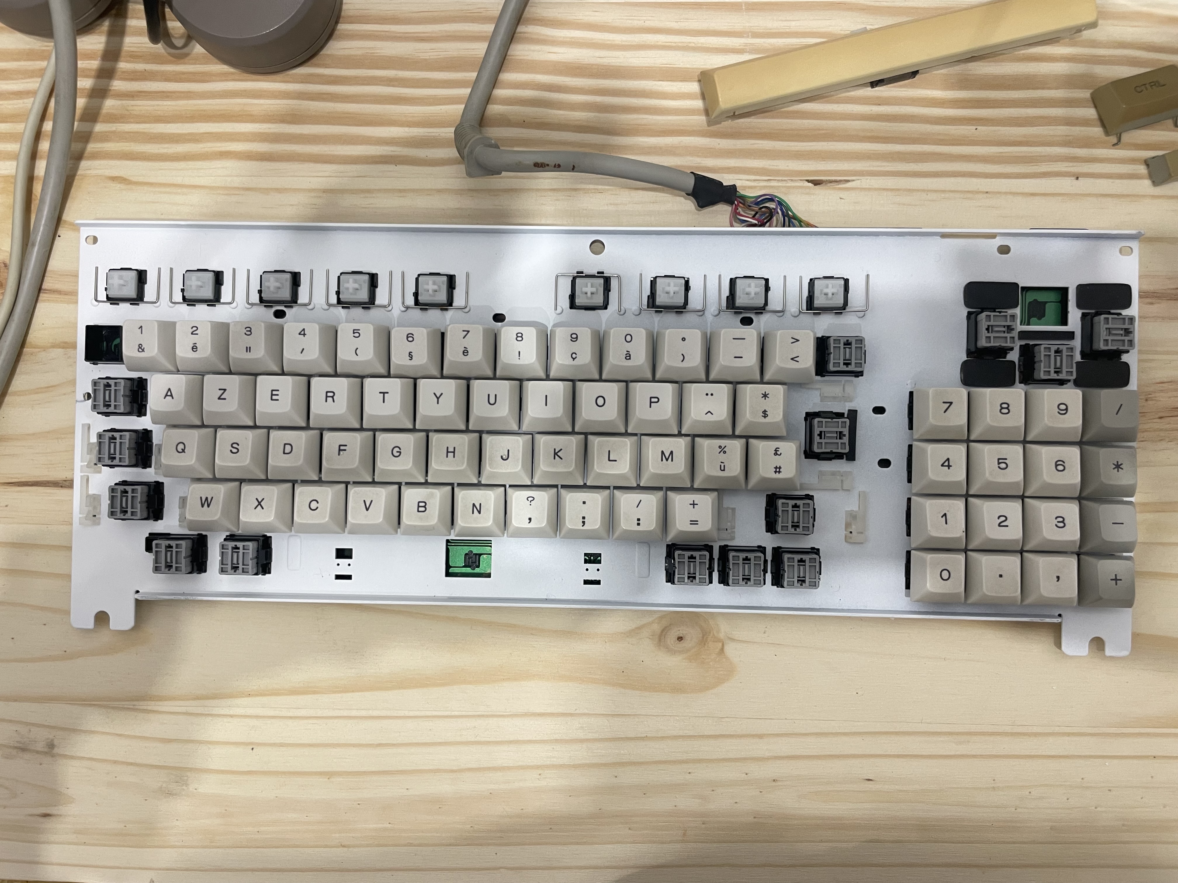

Photos du clavier
Papy MSX Membre non connecté
Messages: 349
Le 16/01/2025 à 02h08
Il est tout neuf !
En plus c'est un AZERTY.
Par contre ton iPhone 12 Pro est pas à jour ;-)
