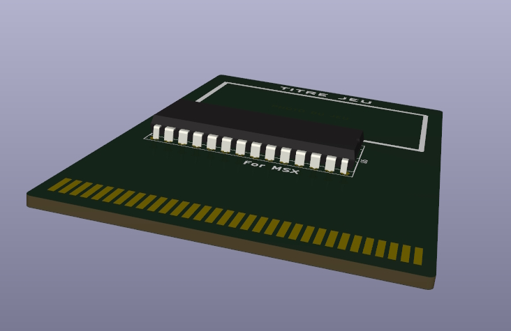

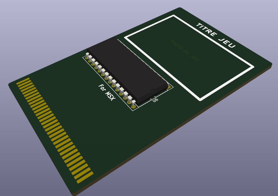

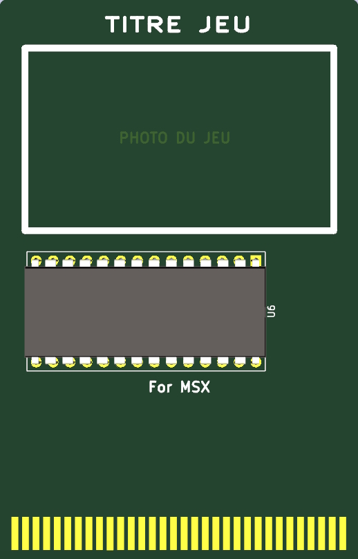

je n'ai pas encore recu la cartouche, mais j'ai commencé a prendre les dimensions de la bee card.
j'avais deja un projet pour la softcard ici: SoftCARD adaptator (Electric) , mais je n ai pas reussi a trouver une carte a bon prix.
Igal a tenté une modif , meme si je n ai pas bien compris ce que c est un portfolio atari ? https://msxvillage.fr/forum/topic-1782-2+resolu-beecard-portfolio-atari-en-beecard-msx.php
Donc en attendant, je vais tenter de creer une carte pour des jeux de 32ko. je compte utiliser (pour l instant) une 28c256 qui est une eeprom (s'efface electroniquement)
Pour les jeux en 16k, comme d'habitude, je double le 16k (de 4000 a 7FFF, 8000 à BFFF)
voici les dimensions de la bee card : 5,39cm x8,55cm
A priori, les pins ont un PAS de 1,59mm
hucard004
premier design sur Kicad
visu_3d_12_04_2025_23_43_57
visu_3d_13_04_2025_00_43_11
visu_3d_13_04_2025_00_49_18

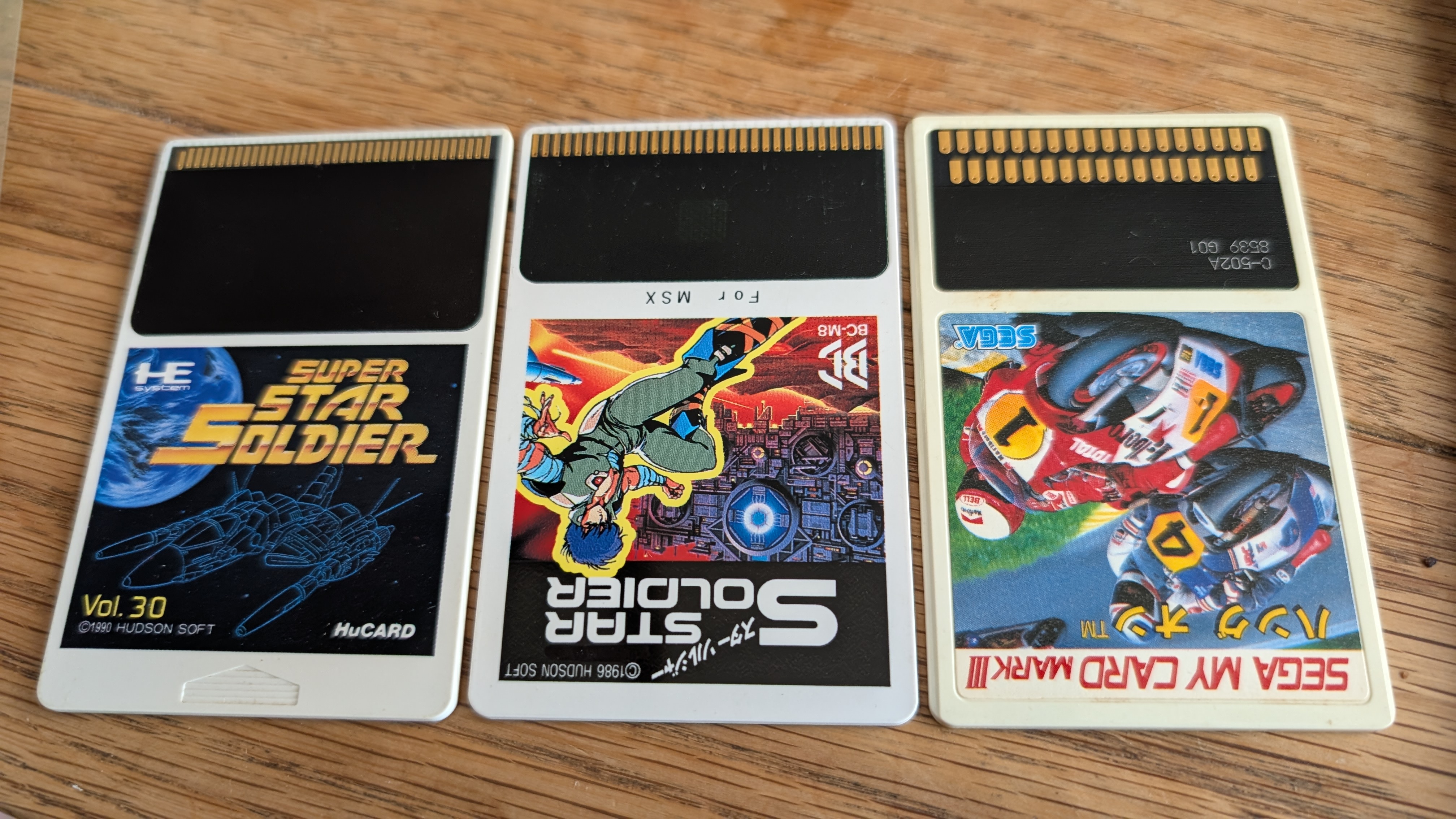

Perso je me suis demandé pourquoi Hudson avait fait des Beecard plutôt que des cartouches et obligé d'y avoir du coup un adaptateur , mais peut être que c'était aussi pour la perspective de lancer son futur format et console ( Pcengine bien sur )
c'est vrai que pour l'époque c'était assez poussé , 1 Mo ( 8 mb de stockage comme aiment mesurer les japonais ) .
D'ailleurs , au de la de ces 8 Mbytes , les Hucard ont pris de l'embonpoint ( comme SF2 , 20 mbytes ou 2,44 mo ) ou la Arcade Card Pro .
la Sega card avait la même taille , un exemple perso :
