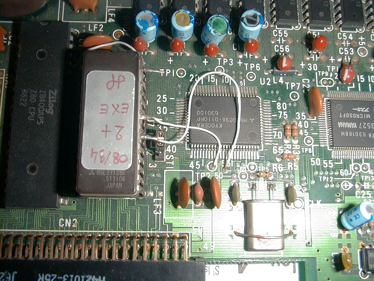

voila je commence par les fichiers des roms 2 plus pour 8235-39 avec clavier AZERTY
8235-39-2p.zip
la rom 64k remplace la rom d'origine
la rom 16k contient les 16k manquant pour la subrom a monter en gigogne sur la rom d'origine
au final on obtient un MSX2 plus sans port F4 avec le logo au démarrage
le cablage quand mon apn sera rechargé ;)
Messages: 11314
Le 09/01/2014 à 18h37
voici l'image
