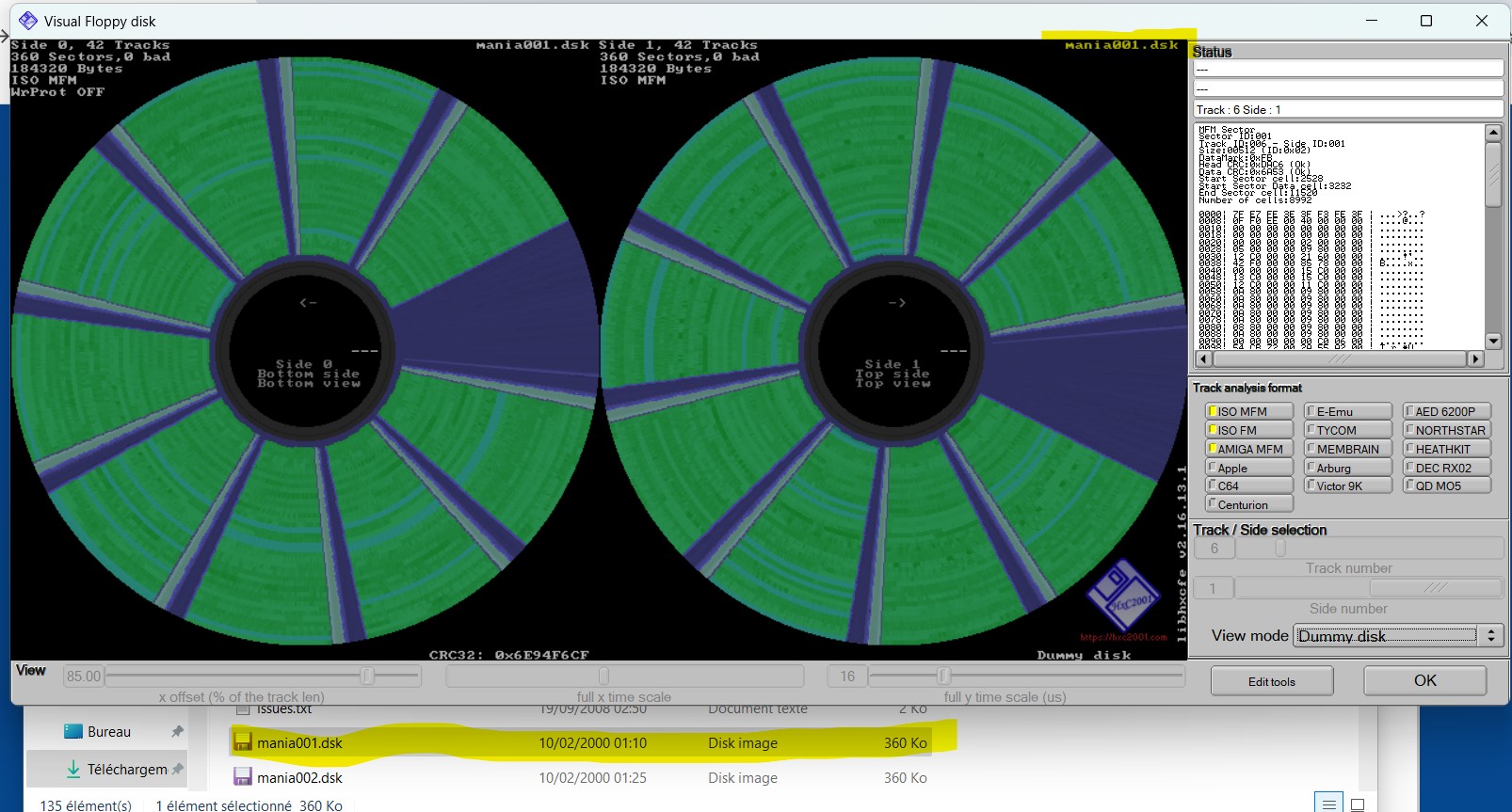

Je ne suis pas fou , j'ai ouvert le dsk dans openMSX et impossible de faire un "files"
Je passe l'image de 360ko sous HxC et je vois deux faces

Messages: 693
Le 09/08/2025 à 22h56
tu n'es pas fou voire ma réponse au dessus ;)
Il y'a bien eu des lecteurs 5.25 en 180Ko simple face et 360Ko double face Edité par popolon Le 09/08/2025 à 22h58

Le 09/08/2025 à 23h03
popolon :
Passé en 360ko / 80 piste c'est bien mieux, par contre il me demande d'appuyer sur CTRL au boot mais ca ne fait rien.
EDIT: c'est bon ca fonctionne j'ai le menu , je me suis fait un manic miner , mon premier jeu sur CPC :'( Edité par Head_Over_Heels Le 09/08/2025 à 23h08
