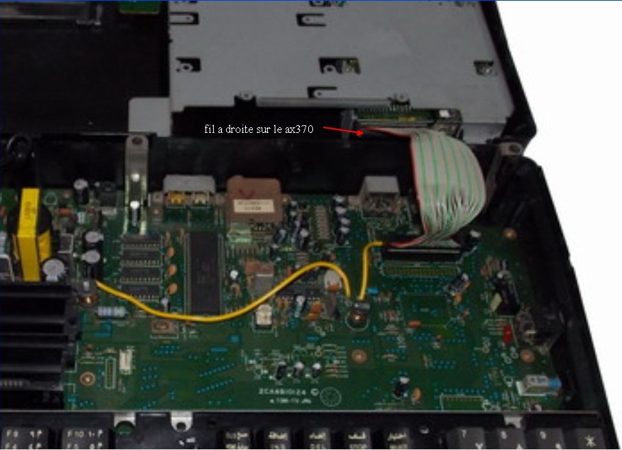

Le 19/10/2014 à 12h36
En faite, je fais l'essai sur un YIS503. C'est plus facile a trouver le 3.58Mhz qu'un MSX avec un MSXEngine.
Sur le YIS503, il y a une petite carte fille avec les deux quartz. Un pour le VDP et un pour le CPU.
Sur le schéma, il existe un strap "J3" que j'ai enlevé et J'ai mit la plaquette entre les deux. Schéma avec le strap "J3" entouré en rouge. A l'allumage, le MSX réagit différemment a chaque fois.
Avant de faire la modif du dessus, j'ai fait un essai en mettant la PIN6 du Z80 en l'air et j'ai envoyé 6 Mhz simplement a cette PIN.
En mode 3.5 Mhz, le MSX démarre bien. En mode 6 Mhz, le MSX démarre avec quelques caractéres bizarre à l'écran.
