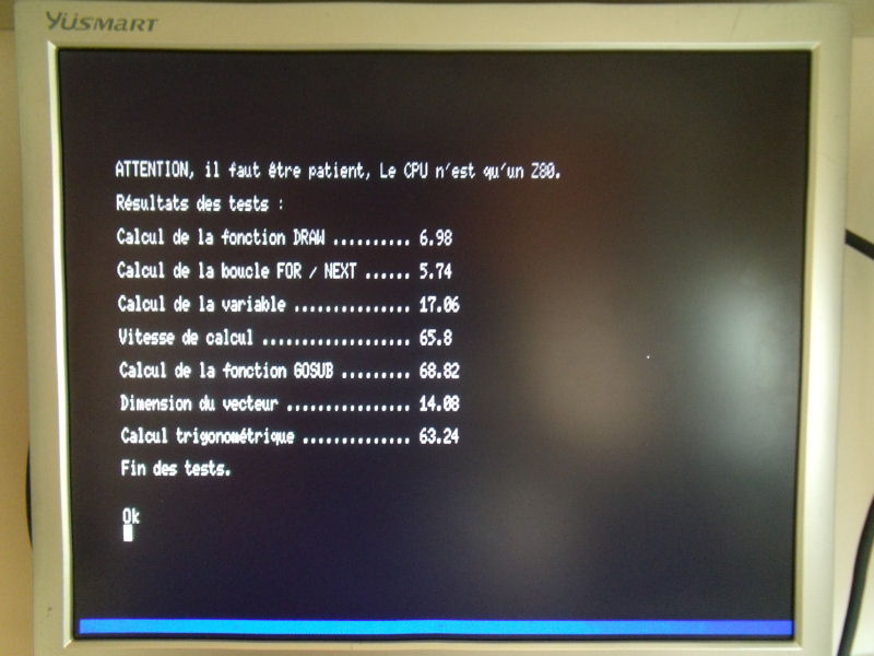

Le 29/08/2016 à 20h21
Bonsoir,
Il me semble que les schémas 7Mhz sont sur ce post.
J'avais essayé toute les versions qui sont dans ce sujet, j'en ai trouvé aucun qui fonctionner correctement.
Même sous BASIC ou sous DOS, il y avait des caractères bizarre à l'affichage.
Le seul que je n'ai pas fait, c'est celui qui a un Z0858110PSC.
Celui qui fonctionne le mieux, qui ne me pose aucun problème à l'affiche et que j'ai validé définitivement , c'est le dernier que j'ai posté hier. C'est du VHDL avec un diviseur de fréquence qui délivre plusieurs fréquences.
Résultat d'un test avec les programme de la version posté par Jipe ici : http://www.msxvillage.fr/forum/topic.php?id=584&pt=6#m52986
On peut voir que c'est quand même deux fois plus rapide ;)
Test avec une fréquence de 3.57Mhz:
Test avec une fréquence de 6Mhz:
