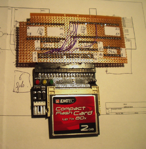

a force de brancher , débrancher , vérifier , changer de disque dur , reset et autre manipulation ma BEER ne se lance plus :(
le seul point fort c'est que le logiciel sur disquette démarre a chaque fois ;)
je vais tout refaire sur une plaque plus grande avec des supports ça ira plus vite que de modifier celle en cours
mais pas aujourd'hui , je vais en resté au thé car avec les BEER j'ai le ventre et le cerveau qui commencent a gonfler

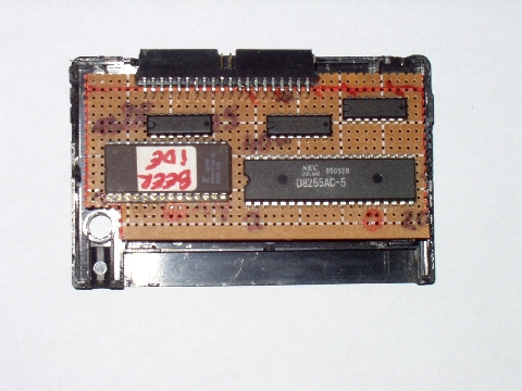

Actuellement je suis entrain de monter un 4mo sur NMS-8250, presque fini ... Je n'ai donc pas trop eu le temps pour ma BEER
En attendant, voila ce que ça donne (me reste a trouver une cartouche à sacrifier voir une cartouche megadrive peut etres?)
Elle rentre tout juste dans une vielle cartouche konami (celle que j'ai torturé pour la flash)
Vu les galères que vous rencontrez, je me demande si le mien servira un jour :heink mais bon c'est pour le plaisir de souder :)
Voici au dos ce que cela donne (je commence tout juste les soudures, et je n'ai pas encore de connectique 50b)
Par contre j'ignore si j'ai assez de puissance pour alimenter la compact flash (voir connectique lecteur de disquette) Edité par MSXlegend Le 27/02/2011 à 18h33

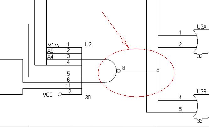

Je bloque ici, si quelqu'un peut me detailler les soudure a faire, je n ai pas bien compris
Il faut relier ensemble les pin 3 et 6 ensemble du 7430 sur les pin 2 et 4 du 7432 c'est çà?
Edité par MSXlegend Le 01/03/2011 à 13h03
Messages: 11332
Le 28/02/2011 à 14h36
non tu n'y est pas , l'espéce de cloche représente le symbole du LS30
le 1 est sur /M1
le 2 est sur A5
le 3 est sur A4
le 4 sur /IORQ
le 5 sur le 4 du LS04
le 6 sur le 6 du LS04
le 11 sur le 8 du LS04
le 12 au +5V
le 8 sur le 2 et le 4 du LS32
regarde sur le net les symboles des portes il y jusqu'a 3 représentation pour le même circuit imprimé ;)

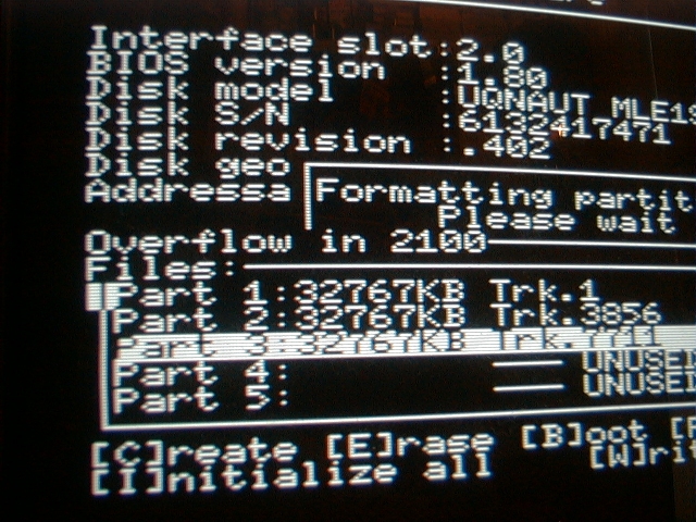

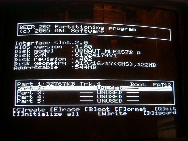

la BEER ça peut fonctionner : la preuve en image
il y a un bug au niveau de la taille des partitions les 32767 promis buggent le programme basic
avec une taille de 16000 ça passe mais ça donne des partitions de 4000 a la fin

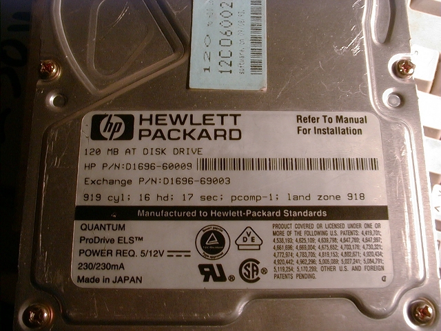

Le 01/03/2011 à 17h53
Il y a un truc vraiment étrange il reconnait que le disque dut fait 122 mo mais il considère qu'il y en a 544 adressables.
Google+
Messages: 11332
Le 01/03/2011 à 18h01
le programme pour faire les partitions est en basic avec des passages de paramétres en machine
a mon avis il y a bien des trucs qui clochent !!

Messages: 11332
Le 01/03/2011 à 19h19
c'est pas encore gagné : la même config refuse de redémarrer aprés avoir eu 1h de repos
moi je vous le dit c'est vraiment capriceux ces bêtes la je ne sais pas si je vais leur confier mes données ;)
je viens de m'apercevoir que sur le nom et le modéle les données sont croisées 2 par 2
il faut que je vérifie mieux mon cablage pour mieux comprendre le probléme :| :(
