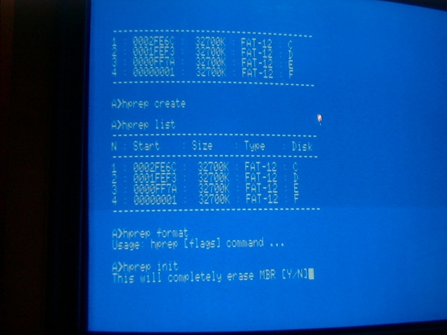

bon j'ai ramené les commandeshprep init , nettoie la MBR
hprep list , liste les partitions
hprep boot < > , défini la partition de boot
hprep fix < > , fixe le dos secteur démarrage
hprep format < > formate fat 16
hprep delete < > efface une partition
les commandes avec < > se font avec des chiffres de 0 a 4 correspondant au n° de partition

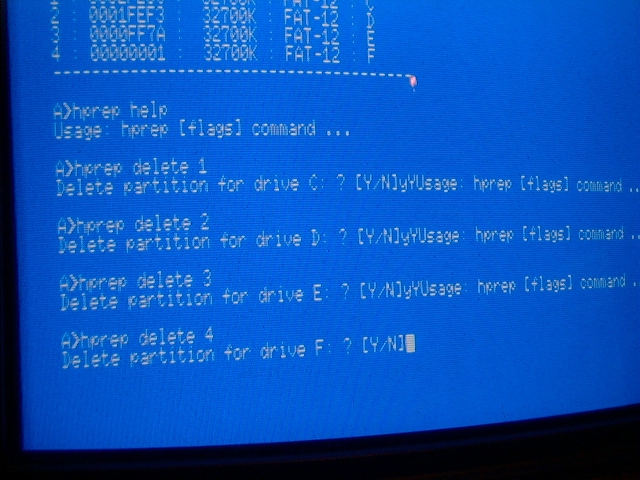

reconnaissance d'un HDD formaté avec un IDE Sunrise
essai du logiciel hprep.com

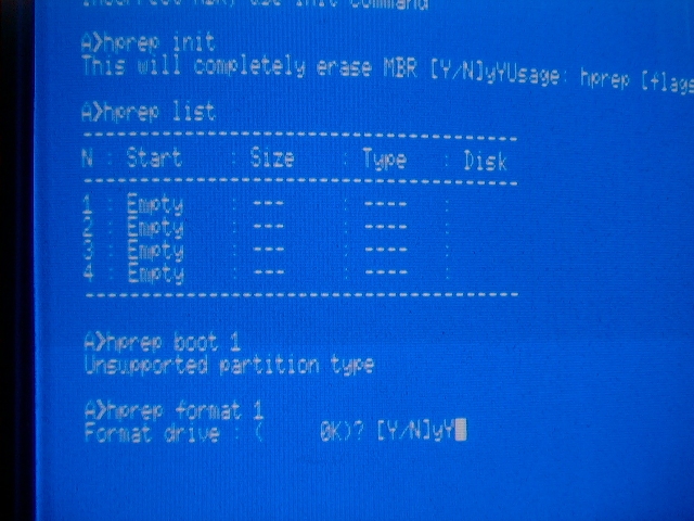

essai sur un HDD non formaté avec la Sunrise

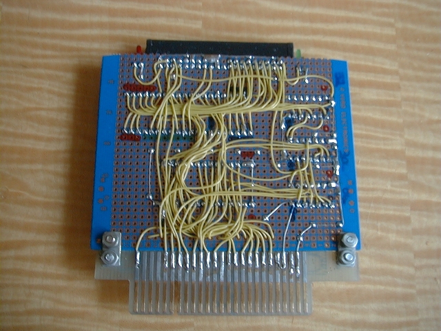

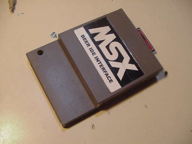

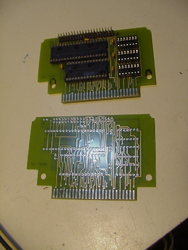

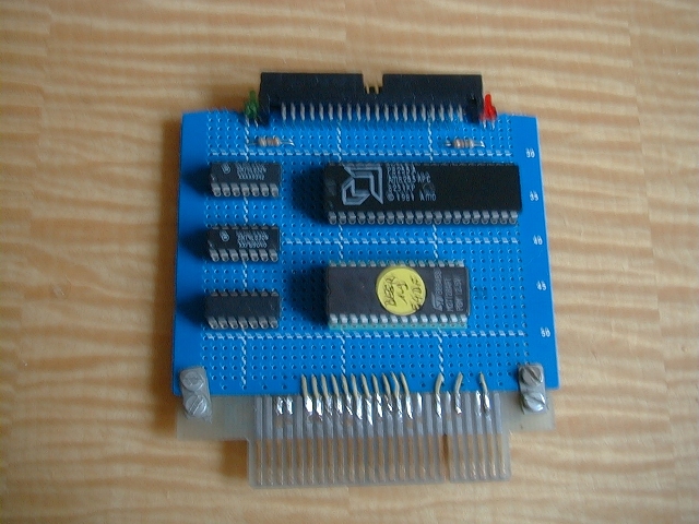

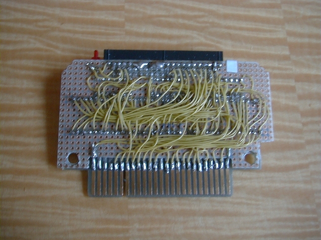

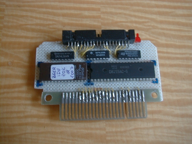

BEER V1
BEER V1
BEER V1
BEER V2
excusez les quelques flous mais le repas BEER MACRO Spaghetti ne passe pas bien
BEER V2
BEER V1
BEER V1
BEER V1
BEER V2
BEER V2
suite aux derniéres recherches sur la BEER version 1.9 j'en suis arrivé aux conclusions suivantes
quand une disquette MSXDOS est insérée a l'allumage du MSX on a la main sous DOS dans la disque A: et on peut lancer HPREP.COM
les lecteurs A et B sont les disquettes , les lecteurs C D E et F sont les partitions du HDD
on peut copier des programmes mais ça ne rend pas toujours la main
si on reset le MSX ou que l'on boote sans disquette dans le lecteur les partitions deviennent A B C et D et on perd les 2 lecteurs de disquettes
j'ai réussi a faire un HDD qui boote en DOS1 mais je n'arrive pas a le refaire dans un second
a part HPREP list j'ai l'impression que les autres commandes ne sont pas prises en compte ( init , delete )
ma version serait t'elle buggée ?

voila je fait le bilan : seule la version 1.9 reconnait quelques disques dur
pour ma part j'ai :
un Quantum Fireball 1.2 G qui démarre sous DOS 1 avec le Boot dans le F:
un Seagate 1275 Mb qui refuse de démarrer sous dos mais si on boote sur la disquette on a accés aux 4 partitions
les essais avec des disques plus petits 85Mb 130Mb 270Mb se sont soldés par un échec
donc un disque de 1.2G pouvant contenir 31 partitions avec l'interface Sunrise est sous employé ici avec ses 4 partitions

mince ça y est je suis acro a la BEER
j'ai soudé une eprom en gigogne sur mon petit modéle avec choix de 1.8 ou 1.9 par strap et elle fonctione aussi sous 1.9
j'ai fouillé un peu dans les disques dur et vu que le secteur 1 avait une en-tête BEER-IDE sur celle qui boote
donc c'est que HPREP écrit bien dans le disque dur
reste a reprendre a 0 sur un disque pour voir si c'est CREATE ou FIX et comprendre dans quel ordre faire tout cela

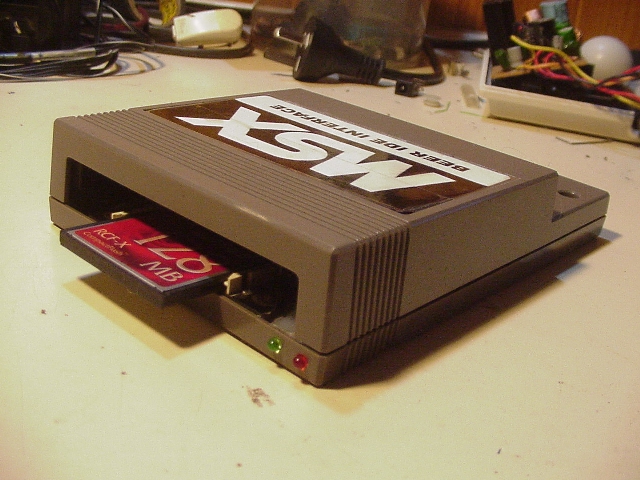

Apparemment, il n y a aucun pb d'utilisation avec une compact flash
La preuve en image (archive hans!)

comment se passer du PC pour initialiser un disque dur pour la BEER 202 version 1.9 ?
formater le disque avec une interface IDE de Sunrise en mettant la partition 0 en [B]oot
charger le MSXDOS1 dans le lecteur A: ensuite a l'aide de HPREP INIT initialiser le MBR (dont voici la description Wikipédia)
Le Master Boot Record ou MBR (parfois aussi appelé "Zone amorce") est le nom donné au premier secteur adressable d'un disque dur (cylindre 0, tête 0 et secteur 1, ou secteur 0 en adressage logique) dans le cadre d'un partitionnement Intel. Sa taille est de 512 octets. Le MBR contient la table des partitions (les 4 partitions primaires) du disque dur. Il contient également une routine d'amorçage dont le but est de charger le système d'exploitation
copier ensuite les 2 fichiers MSXDOS.SYS et COMMAND.COM dans le disque F: qui est devenu le disque de Boot
il ne reste plus qu'a remplir les 4 partitions en se rappelant qu'il n'y a pas de répertoire en DOS1
