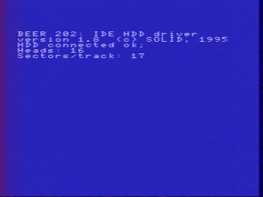

cabler la rom seule n'apporte pas grand chose car le disque est d'abord reconnu sans affichage puis on affiche BEER 202 avec le nb de têtes et secteur
ensuite quand on arrive sous basic on a le droit a un message SOLID Disk BASIC version 1.4

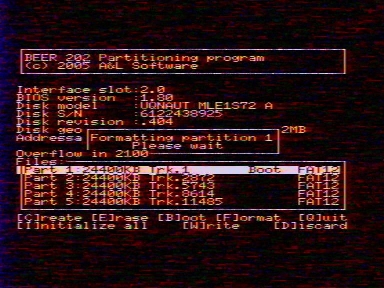

aprés un petit voyage sur le site Russe et 2 capas de 47p sur les signaux /RD et /WR du 8255 ( entre pins 5 et 36 et la masse )
voici les résultats sur la version 1.8
disque et interface reconnus
logiciel de A&L software se lance enfin
essai avec des partitions de 24 Mo -> Owerflow in 2100
essai avec des partitions de 16 Mo avec Boot sur 1

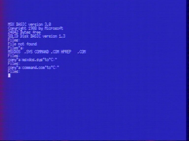

retour au basic : SOLID Disk version 1.3

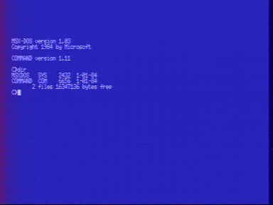

copie du dos
boot en dos1 sur le C:
Attention : le format du 1.8 HDD n'est pas du tout compatible avec la version 1.9

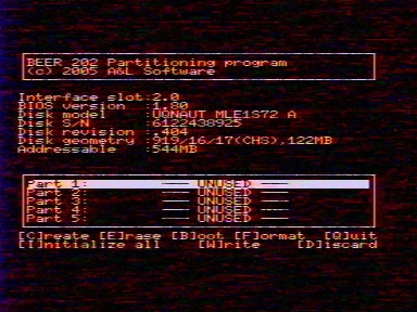

pour faire son disque :
[C]REATE pour faire les partitions
[B]OOT pour choisir le disque de départ
[W]RITE ]pour écrire la table
[I]NITIALISE ALL pour init
il reste le mystére du nom du numéro de série et de la révision qui sont inversés dans l'utilitaire !!

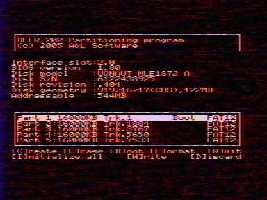

j'ai installé un Western Digital Caviar 280 de 85.3 Mb
j'ai mis 5 partitions de 16000 KB ce qui fait 80 Mb au final
j'ai installé le DOS 1 dans le C: ( aprés un essai sans succés de MISIX qui reboote en permanence )
il n'est pas possible des faire des partitions de plus de 16383 a cause d'un bug dans le programme
a la ligne 21000 la variable SI(Y) renvoi 64000 pour 32000 entrée et donc le calcul SI(Y) MOD 256 génére une erreur !!!
