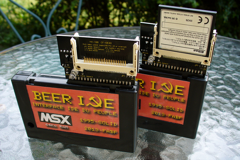

Le 22/09/2013 à 20h15
:top
J'y ai apporté quelques modifications et amélioration
Messages: 11333
Le 22/09/2013 à 20h22
c'est joli mais ça dis toujours pas pourquoi ça marche sur ton 8250 4Mo

Messages: 4841
Le 22/09/2013 à 20h46
Très jolie :love
Tu peux dessouder la LED jaune et en souder une haute luminosité de l'autre coté pour profiter de l'activité ;)
Messages: 4841
Le 22/09/2013 à 22h21
J'avais pas vue les LED en façade :oups
Normal, c'est tellement bien fait ;)
Messages: 7205
Le 22/09/2013 à 22h23
Je peux t envoyer la jaquette en MP pour tes futurs BEER si tu veux ^^
