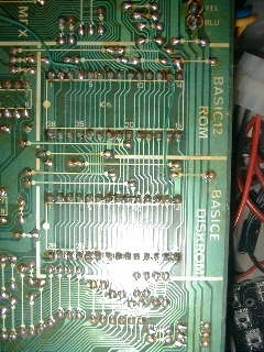

d'abord il y a 2 sortes de cartes sur HB700 et sur une la sérigraphie ne correspond pas aux ROMS en place
( basic rom et extension basic rom ) donc attention aux surprises si on inverse

Messages: 979
Le 19/04/2011 à 18h10
tu dis qu'il peut y avoir un probleme sur la serigraphie
coté composant c'est ecrit IC5 et IC6
coté soudure c'est ecrit IC5 et IC6 au bon endroit par rapport au coté composant
C'est tout bon normalement ? Edité par msx45 Le 19/04/2011 à 18h11
Messages: 11296
Le 19/04/2011 à 18h27
nouveau jeu des 7 erreurs , a toi de jouer
respire ta version est la bonne ;)
Messages: 979
Le 19/04/2011 à 18h37
COOL !!!!
la version que t'as pris en photo , celle la elle est pas bonne (c'est l'inverse de moi)
donc la ou c'est ecrit "diskrom " c'est ton basic ?
par contre ta serigraphie IC5 et IC6 est ok (on voit pas trop avec le flash)
Demain je dessoude

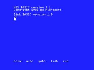

Le 28/04/2011 à 11h15
Bonjour ,
au demarrage du BASIC , il n'y a pas la quantite de memoire restante "23432 BYTE FREE"
Quand on regarde a la fin de la rom BASIC avec un editeur hexa on voit ".MSX system.version 2.1...MSX BASIC .Copyright 1986 by Microsoft... Bytes free" , il y a bien la ligne avec le "Bytes free" mais elle n'apparait pas a l'ecran
Sur le SONY HB900 on a bien la ligne "23432 BYTE FREE" qui s'affiche au demarrage du basic
j'ai essayé de mettre le basic du HB900 sur le HB700 mais ca plante
Y a t il un moyen de corriger cela ? (un patch ou une rom basic sans le bug)....
A+

Messages: 979
Le 28/04/2011 à 18h54
Salut MSXlegend ,
j'ai les reponses a toutes mes questions sauf sur celle de l'affichage de la RAM en basic (bytes free)
J'ai deja un MSX2+ (philips) et 4 MSX2 (2 philips et 2 sony)
Mes 4 MSX2 n'affiche pas la quantité de RAM en basic (bytes free)
Sur les emulateurs la quantité de RAM en basic (bytes free) n'apparait pas non plus
je cherche une solution simple pour ce bug qui a l'air present sur tous les MSX2 en basic 2.0 et basic 2.1
Si quelqu'un a une explication pourquoi la quantite de RAM n'apparait au boot du basic sur les MSX2.......

Messages: 11296
Le 28/04/2011 à 19h20
compare MSX2FR.ROM et MSX2J.ROM dans les roms de blue MSX
regarde a partir de 7D40 il manque des octets dans la version FR et il y l'adresse qui pointe vers le fameux texte
tu n'as plus qu'a regarder dans ta rom de 700 ;)
