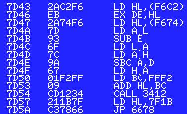

Bonjour Jipe,
c'est vrai que de 7D43 a 7D5C on a des differences entre la rom FR et la rom JP:
rom FR :C9000000000000000000000000000000000000000000000000
rom JP : 2AC2F6EB2A74F67D936F7C9A6701F2FF09CD1234211B7FC37866
et en effet si on prend la rom JP on a bien la quantité de RAM au demarrage du basic
C'est quand meme bizarre que cette fonction a été retiré dans la rom FR

j'ai essayé de prendre ce bout de code et de le mettre dans la rom FR , ca marche
Voila le code dessasemblé
A+ Edité par msx45 Le 30/04/2011 à 12h56

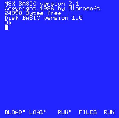

Qaund on appuie sur la touche CTRL au demarrage on desactive le lecteur de disquette B
donc on recupre de la RAM (24990 a la place de 23432)
le comptage de la RAM en basic fonctionne bien avec la modif.....

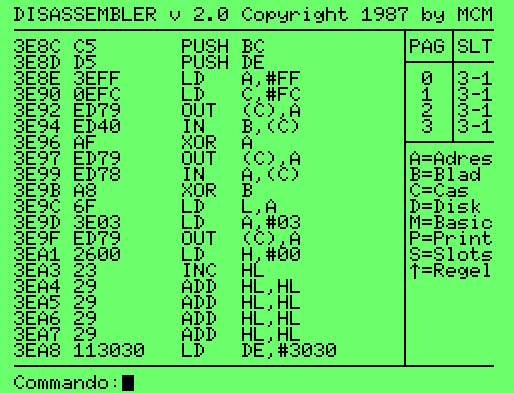

j'ai dessasemblé le bout de code pour le memory counter : memcount.txt
Mais je crois que le code le plus interressant se trouve dans cette partie :
Je ne suis pas assez caler en assembleur pour comprendre ce qu'il faut modifier
Si quelqu'un a des connaissances dans ce domaine

Messages: 986
Le 08/05/2011 à 22h57
Bonjour ,
par contre quand je met un mapper externe de 512Ko c'a m'affiche bien 512Ko au boot
Le memory counter pour le HB700 fonctionne bien pour la memoire externe mais pas pour la memoire interne
Donc c'est quand meme interressant de mettre le memory counter sur le HB700
