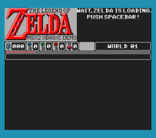

1ère partie: le jeu en lui même.
Je ne suis pas très actif en ce moment sur le site, mais je programme toujours sur MSX.
Voici un petit exemple de ce qui peut être réalisé avec X-Basic (version 2) en partant de la base du Winnie l'ourson d'Igal. Cette fois le plan de mise en place des décors se fait sur 2 pixels (1 octet) sur la page écran 1 (la 2ème).
J'ai réalisé un éditeur de cartes sur MSX permettant de mettre en place relativement facilement les décors. Je le mettrai en ligne avec explications bientôt quand je l'aurai "nettoyé" :oups
J'ai aussi fait un éditeur de musique mais celui-ci est à l'état expérimental. On peut certainement faire mieux en musique mais je ne suis pas expert, surtout en Basic compilé.
Voilà pour les commandes:
se déplacer avec les flèches.
donner un coup d'épée avec espace
Prendre une potion de vie "V"
Ouvrir un coffre, lire un panneau, parler, etc... aborder par le bas , y mettre fin en reculant ou en allant sur le coté.
Bon jeu!
zeldA dsk V1.2
EDIT: j'ai beaucoup travaillé sur le jeu pour que le résultat soit plus propre et que cela fonctionne avec les programmes à venir. Le fichier zelda.dsk est donc une nouvelle version!

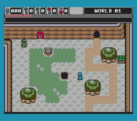

Page 0 : L'écran de jeu.
Celui qui est visible. Les personnages animés sont de véritables sprites, seul 1 sprite par monstre/héros/épée détecte les collisions, les autres sont « neutres ».

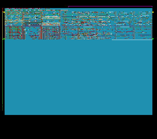

Page1 : La base de données.
On y accède par des VPEEK en lecture et des VPOKE en écriture.
Les 6 premières lignes sont dédiées à la musique: crochet rouge (copié depuis la base de donnée fichier .mu5). 3 lignes par canal (on joue sur 2 canaux, le 3ème étant réservé aux bruitages), les 2 paramètre de la note et sa durée. Pour ceux qui trouve la mélodie trop rengaine il reste de la place (crochet violet) dans la limite de 128 note par canal.
Pour les niveaux c'est le crochet jaune, 255 emplacements mémoires sont réservés par niveaux ils incluent plusieurs paramètres : Les décors (16x11=176), les sprites (x,y et type=3),les textes (=35 max),les contenus des coffres (=1), au total 215 cases mémoires il reste de la place pour d'autres données 'crochet blanc) ou on peut réduire la place prise par chaque niveau. Le premier niveau est entre carrés jaunes le dernier entre carrés verts. Il y a seulement 24 niveaux dans cette démo, on voit qu'on peut faire une carte bien plus grande (Crochet vert).

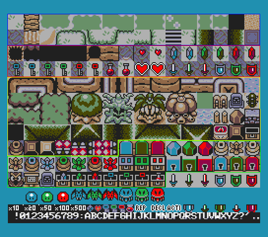

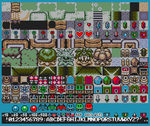

Page2 : Les éléments de décors.
Subtilement placés ils sont "appelés" par l'intermédiaire de l'écran base de données.
Entouré en bleu les décors neutres.
En violet les décors interactifs.
En jaune les obstacles neutres.
En vert les obstacles interactifs.
Le reste servent à positionner les sprites avec l'éditeur de cartes ou ne servent pas (encore).
Et bien sur les éléments de texte.

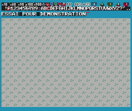

Page3 : base d'écran titre et de haut d'écran.
Ces éléments sont copiés sur la page principale au début du programme, on eut y ajouter d'autres graphismes.

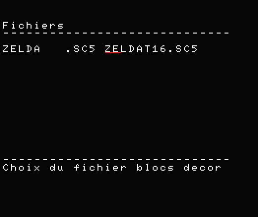

Pour commencer il faut lancer le programme MAPEDIT.BAS
1- Sélection du fichier contenant les 'tiles'
Déplacer le curseur avec les touches directionnelles et espace pour sélectionner le bon fichier.
Les seuls impératifs est que les tiles doivent être de 16 x 16, les textes doivent se situer au même endroit, les sprites aussi si besoin.

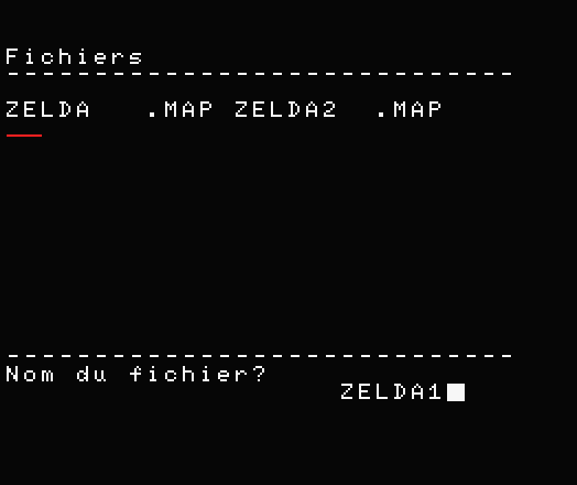

2- Sélection du fichier 'tableaux'
Déplacer le curseur avec les touches directionnelles et espace pour sélectionner le bon fichier, si vous voulez créer un nouveau fichier, sélectionnez une zone vide. Et tapez le nom souhaité (maxi 8 caractères conformes aux normes des fichiers MSX : pas de protection)
Si nouveau fichiers :

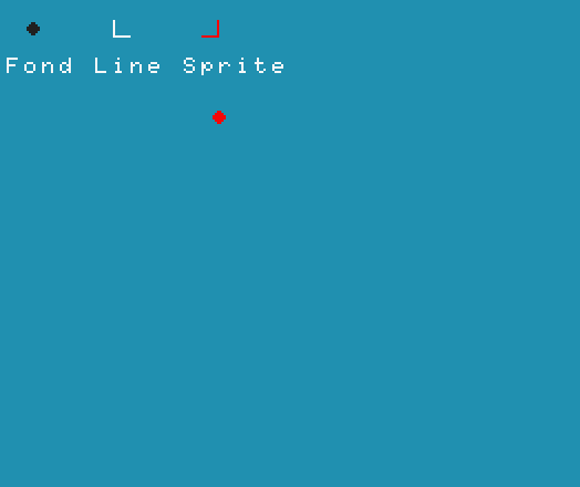

a) Choix des couleurs :
Ce passage permet de choisir les couleurs des différents composants du programme suivant les reconfiguration de s couleurs par le fichier 'tiles'.
Haut/bas : changement de couleur.
Droite/Gauche : choix entre Fond/ligne/sprites
En général prendre une couleur sombre pour le fond, claire pour les lignes, vive pour les sprites.

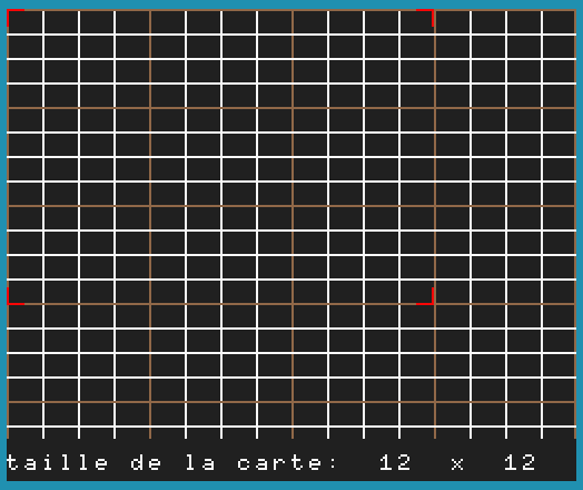

b) Taille tableau :
C'est la taille que fera chaque niveau suivant ce que vous aurez décidé de mettre autour avec un maxi 16 x 12 tiles.
Déplacer le curseur avec les touches directionnelles et espace x2 pour valider
c) Taille carte :
C'est la dimension du jeu, on peut dépasser les 100 niveaux (max :124)mais ne soyez pas trop gourmand, sinon les derniers niveaux ne seront pas pris en compte .

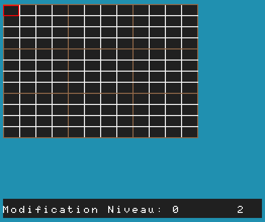

3- Mode : sélection niveau à modifier
Déplacer le curseur avec les touches directionnelles et espace pour sélectionner le niveau. Quand on appuie sur espace on bascule en mode modification niveau, pour revenir à la sélection des niveaux presser '4'.
Le petit plus : le mode copie, sélectionner le niveau à copier et presser 'C', sélectionner le niveau où coller et presser 'J'.

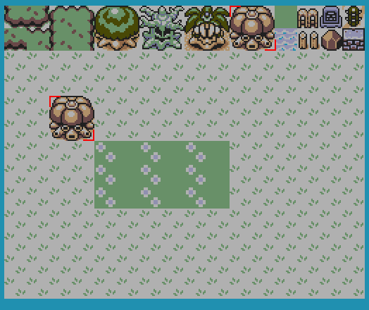

4- Mode : Modification niveau.
a) sélection tiles à poser.
Déplacer le curseur coin haut gauche avec les touches directionnelles et espace pour sélectionner le premier tile.
Déplacer le curseur coin bas droite avec les touches directionnelles et espace pour finir la sélection du bloc tiles
Quand on appuie sur Espace on bascule en mode sélection zone de pose, pour revenir à la sélection des tiles à poser, presser '1' pour revenir à la sélection du coin haut gauche.
Nota : On peut ainsi choisir un seul tile ou plusieurs formant un éléments plus grand (comme les arbres de Zelda).
b) sélection zone de pose
Déplacer le curseur coin haut gauche avec les touches directionnelles et espace pour sélectionner où sera posé le premier tile.
Déplacer le curseur coin bas droite avec les touches directionnelles et espace pour déterminer l'étendue de la pose du bloc tiles.
Quand on appuie sur Espace on reste en mode sélection zone de pose, pour revenir à la sélection du coin haut gauche de la zone de pose, presser '2'.
Nota : On peut ainsi couvrir de grandes étendues en une seule manip.

Salut à tous.
J'ai profité d'une longue journée de pluie pour colorier à ma guise les Tiles que MsxAusore à dessiné.
Quelques images:
Voici les deux tableaux avec les Tiles:
Avant modifications:
Après modifications:
Au niveau graphique tout est ok mis à part les sprites.
En effet, les couleurs attribuées aux sprites colorisation différente que celle prévue par Msxausaure.
C'est tout pour le moment ;)
