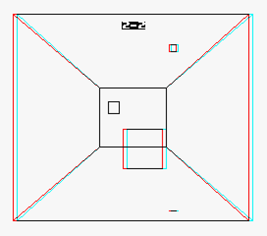

Salut,
Durant la réu MSX, certains ont pu essayer mon petit test de jeu en 3d anaglyphe (rouge/cyan).
C'était très basique, mais les retours ont été positifs.
Je pense pas pousser trop loin le concept, mais je vais quand même essayer de finir le jeu :
  • Ajout du son pour qu'on sache si on touche la balle ou pas. ^^
  • Mettre un écran de fin quand un joueur arrive à 9.
  • P'être un mode solo (tenir le plus longtemps sans jamais rater la balle).
Voila la ROM pour ceux que ça intéresse : Ponglyph v0.2.
Edité par aoineko Le 21/09/2011 à 14h21

Messages: 3019
Le 20/09/2011 à 23h04
Zebibizen :
En fait je trouve la raquette trop lente :oups
J'essayerai d'augmenter un peu l'accélération.

Messages: 3019
Le 21/09/2011 à 09h48
En fait, plus tu tapes près du bord d'une raquette, plus cela va donner d'effet à la balle. Ceci dit, dans la version 0.1, l'effet n'était pas très fort ; je l'ai augmenté. :)
Messages: 3019
Voici une nouvelle version avec un ajustement des vitesses joueur/balle, des effets et l'ajout d'un mode 1 joueur.
Voici la ROM : Ponglyph v0.2 Edité par aoineko Le 21/09/2011 à 14h21
Messages: 3019
Le 21/09/2011 à 16h39
On peux faire plein de chose... c'est juste une question de temps. ^^
A chaque frame, les objets mobiles sont effacés (3 quads, soit 24 lignes), puis je redessine le décors (24 lignes) et les objets mobiles (24 lignes). Soit 72 lignes par frame (8 LINE, 24 HMMV et 40 LMMV) ; ce qui est beaucoup. La 3d anaglyphe oblige à doubler toutes les lignes.
Ceci dit, j'ai quelques pistes pour améliorer les performances :
  • Détecter les lignes du décors effacées pour ne redessiner qu'elles (et non pas tout le décors) ;
  • Remplacer tous les LMMV par des HMMV (risque de créer quelque artefacts visuels la ou les lignes se croisent) ;
  • Passer en mode 5 (mais ça serait un gros boulot pour moi) ;
Qu'est-ce qui ne te semble pas encore au point avec le mode 1 joueur ? :hum
