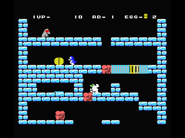

Messages: 11155
Le 02/10/2011 à 09h33
Penguin kinder land qui pousse des oeufs jaunes : est ce que quelqu'un a cette version du célébre jeu !!
Messages: 5492
Le 02/10/2011 à 12h19
J'ai cru à une blague moa :s
En effet, l'oeuf jaune ressemble bien aux anciens oeufs kinder ^^
Pour info, Kinder à changé la conception des oeufs jaunes certainement pour empêcher les plus petits de les avaler :moue
Les deux demi coques sont maintenant liées l'une a l'autre par une bande plastic :top
