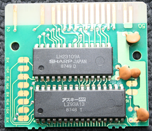

Reçu ce jour une cartouche TAITO. Un vrai bonheur à ouvrir, 2 vis et hop hop !!
En attendant les fameux MB89352AP, peut-on dès à présent avancer le travail ? De quoi a-t-on besoin ?
