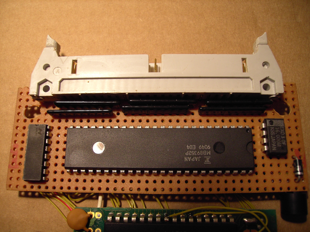

Aurais-tu des photos du montage finalisé ? J'ai un peu de mal à imaginer le résultat..
Messages: 11342
Le 24/12/2011 à 15h49
les photos
Messages: 5503
Le 24/12/2011 à 16h07

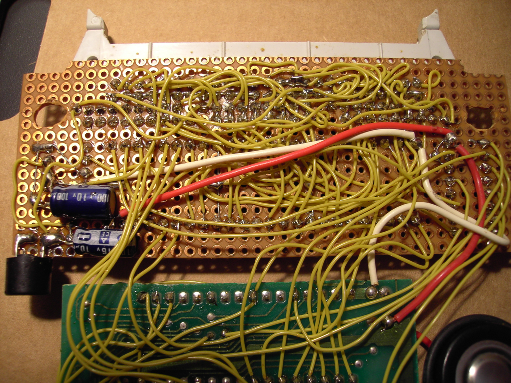

Hi hi :)
Tu l'a monté à l'envers pour limiter le nombre de fils à croiser :hum
Messages: 11342
Le 24/12/2011 à 16h12
j'ai juste suivi le principe utilisé dans les mega-sram
on peut n'utiliser qu'une seule SRAM et n'avoir que 128K ça marche aussi !!

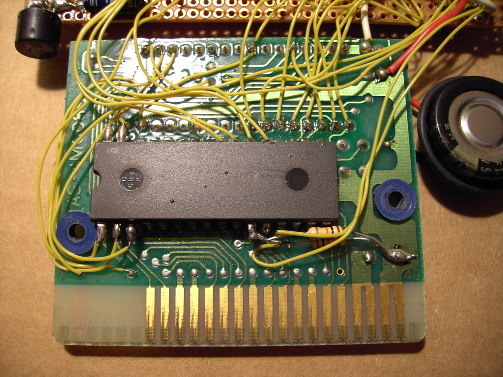

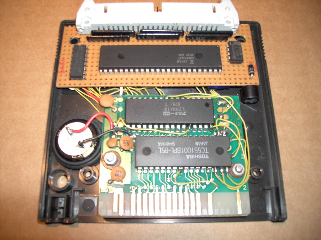

Outch !! On se croirait sur msxvillage.it !! :p
L'intégration dans la cartouche Sony est géniale !!
Cependant, n'aimant pas les spaghettis, existe-t-il un circuit imprimé pour ce montage ?

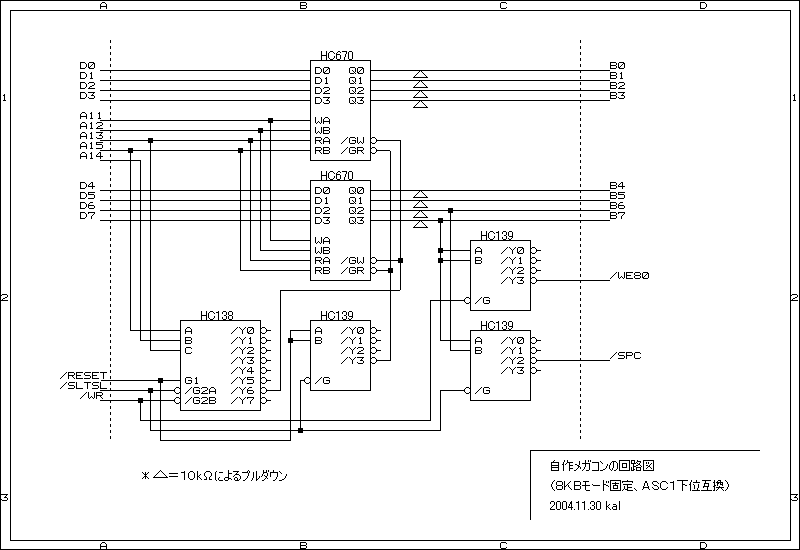

Apres de nombreux appel sur mrc ,gigamix IRC ... il semblerait que si nous voulons un pcb c'est a nous de le router ....
D'ailleurs je pense me lancer si j 'arrive a conclure un deal avec un fournisseur de EXO et MB en Chine ...
Mais niveaux mapper je pense utilise uniquement de la logic discret (voir ci dessous le LZ93A13 AKA ASC1 en version 74 ) ou un GAL

mince tu en as encore beaucoup des schémas que je ne connais pas ?
tu les sort de ou ?

Heu il y a longtemps j étais membre du club Msx d akihabara ,et depuis qq temps je me suis remis au msx et donc je reouvre des cartons avec de bonne surprise (schéma de presque tout les mappers msx) et de moins bonne (la mort de mon disque dur avec tout mes schemas orcad et scan de MSX magazine )
Pour infos en ce moment je recherche principalement les add on contrôleur et video , mais j ai deja trouve des programmes pic pour refaire des clavier msx (sony, national et victor) a partir de clavier AT ou PS2 ....
Messages: 579
Le 26/12/2011 à 19h44
ici :
http://2nd.geocities.jp/k9412101/document.html
@Popolon: cool je ne savais pas que kal avait encore un site! es tu en contact avec lui ? car si oui MP moi ca nouvelle adresse ,et demande lui le vhdl du mega scsi GAL (je n arrive pas a compiler ma copie )
