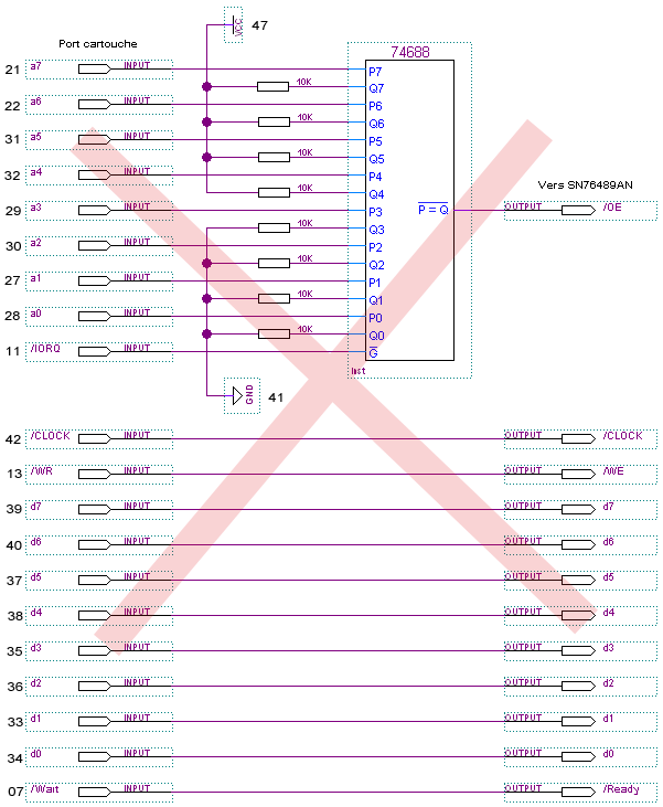

Le 10/07/2012 à 15h24
Salut Jipé,
Que penses-tu de ce schéma ?
Il y a des résistances sur chaque Q alors sur ce schéma de mapper, il n'y en a pas.
http://msx.gouget.com.br/?p=65
Est-ce qu'elles ne sont pas nécessaires ? Peut-on les regrouper en une seule ? (Ce qui en ferait 2 au total.)
Messages: 4839
Le 10/07/2012 à 16h00
D'après ma logique, ça décode bien 0F0H
Maintenant celle de Jipé sera peut être différente ;)
