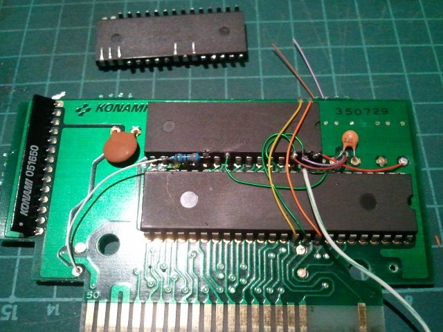

J'ai reçu un salamander que j'ai transformé en SCC et je me posais la question pour la transformer en MegaFlashRom SCC...
Est-ce qu'il est possible de ne -pas- enlever la rom d'origine (et mettre un interrupteur triple : Rom d'origine, simple SCC, Flash) ?
Après il faut que ça loge dans le boitier mais ça peut éviter d'avoir à dessouder la rom d'origine ?
Qu'en pensez-vous ?

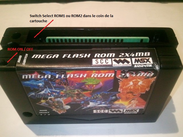

concernant les flashs 29f040 de 1998 en 90ns j'en ai déjà installer 4 et 2 en réserve :D , je n'ai pas eu de soucis avec pour preuve mes 2 megaflashrom scc 2x512ko sont avec ces flashs et marche sans aucun soucis en rom 512ko et multirom , je les ai tester quand je les ai recu via un programmateur et aucun soucis sinon elle serait reparti !! :D :D
la double scc (2x512) en 29f040
@matmook
pour ton salamander regarde sur le forum il y as plusieurs tutos pour les scc et megaflashrom , ne pas enlever la rom d'origine !! dur de ne rien desoudé pour la deactivé , desoudage pour desoudage tu vire la rom et tu la remplace par 1 / 2 ou voir 4 puce type 29f040 avec switch
pour ma par j'ai mis 2 inter l'un pour choisir la flash et l'autre pour couper ou activé la flash selectionné

ça me fait mal au coeur de virer la rom d'origine en fait... j'ai l'impression de saccager une tombe... :D
M'enfin si tu me dis que ça risque d'être compliqué alors je vais faire la méthode de base : enlever la rom.
Merci du conseil.

sacager :'( :'( :'( non si tu desoude bien ta rom tu les as toujours , je les ai desouder et mis de coté (f1 et nemesis 2)
une fois la rom enlever le plus dur c'est de plier les broches qui ne doivent pas etre connecter directement au PCB , la resistance (par Flash) et si plusieurs rom 1 ou 2 switch , du fil rien de bien sorcier !!

Et hop, c'est fait ! ça fonctionne nickel !!
Reste plus qu'à mettre un beau switch et faire une étiquette !
Parfait le tuto !! o/ Merci !
