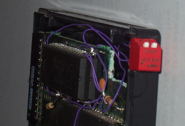

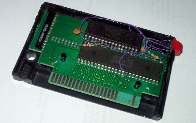

Le 02/03/2011 à 00h23
Et voici les petites photos du manequin :p
MSXLEGEND présente..... La double Méga flash ROM S.C.C. soit 2 x 512ko :kiss
1024 ko soit 8Mbits (pour les intimes :) )
Chaque flash à son switch. Les 2 sur OFF, retour au basic. Si un des 2 sur ON, l'une des 2 flashrom démarre avec son programme
J'ai pu aisément mettre : Nemesis 1 SCC, Nemesis2 SCC(Version patché fluide), Nemesis 3 SCC et tout ça dans une seul cartouche :tchin
Pour ceci, le multirom m'a été très utile....

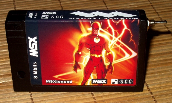

Le 02/04/2011 à 01h55
Voici ma double flashrom fini

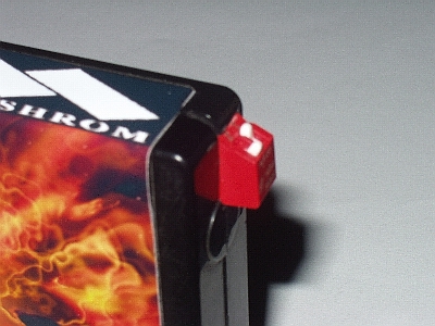

Le 14/05/2011 à 16h16
J'ai mis à jour ma double Mega flash ROM SCC . L'ancien a planté car j'ai par accident mis les 2 inter dans la mauvaise position, mes 2 am29f040 ont lachés. J'ai donc remplacé l'ancien par un switch ON/OFF/ON
"Les 2 inter dans la mauvaise direction ont fait sauter les 2 flashoms qui sont irrécupérables.
Voici la derniere version avec un inter adéquoite
J'en ai profité pour pofiner le design de la jaquette, il est marqué 8Mbit se qui correspond à 1024k (2x 512k) pour mes tests, j'ai mi metal gear 2 et manbow 2 qui font au total 1024k
Ce qui est pratique, c'est de remplir une des 2 roms avec des jeux MSX (multirom) et 2 ou 3 jeux MSX2 (en fonction de la taille), par exemple kv2, usas, firebird font au total 384k reste 128k - 8k pour le multirom. Il reste en fait 120k pour d'autre jeu MSX1. Jusqu'a 30 jeux MSX1 peuvent etres mise sur l'autre ROM.
Prochainement, 1024k avec la sortie stéréo :tea Edité par MSXlegend Le 14/05/2011 à 16h46
