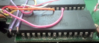

j'ai repris les photo de ma flashrom torturé (nemesis 2)
Igal: Tu dit que tu as des grizouillement? j'ai eu un probleme sur une de mes flash, je suis resté trop longtemps avec mon fer a souder sur la scc, j'ai eu des probleme de son, la SCC s'est mi a faire des bruit metalique :heink A moins que tu ais coupé une piste :| Edité par MSXlegend Le 01/03/2011 à 13h01
Messages: 7163
Le 01/03/2011 à 14h39
Igal, là ou j'avais mi une resistance a gauche, c'est le +5v comme t a précisé Jipé ;)

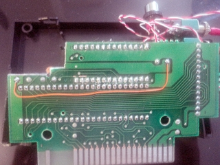

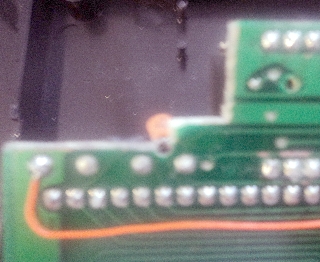

J'ai pu localiser le problème des sons Hyper amplifiés par la SCC!
Jipe a vu juste avec les +5V ils arrivaient pas à la Pin 48 de la SCC!
L'amplification était super puissante! Ca peut toujours servir pour un bricolage Hardcore :|
Enfin bref j'ai donc shunté comme sur la photo.
Comme vous pouvez le voir, la petite souris est passée par là :D
Le fil orange vient combler le manque de la piste +5V sur la Pin 48 de la SCC. :top
La cartouche à maintenant un niveau sonore normal, et elle est bien reconnue par OPF. :top
