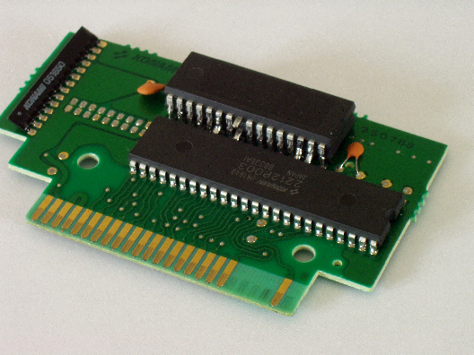

L'atelier Fabriquer sa Mega-Flashrom SCC

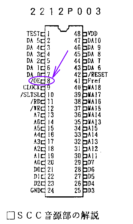

J'ai reperé le /oe, donc je soude les 2 puce ensemble sauf les 2 /oe qui doivent etres relié sur un simple switch , si j'ai bien compris ^^ , je fait ça demain et te tien au courant de mon avancement jipé
Le /oe de chaque flash seront independant. Je les nomme OE1 OE2 (pour les flash), et OE-SCC pour la puce. Le but consiste à relier a l'aide d'un switch:soit OE1->OE-SCC ou OE2->OE-SCC

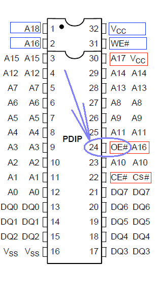

n'oublie de relier chaque /OE de Flashrom au +5V avec une résistance de 4,7K ohms pour forcer le signal a 1
sinon tu risque d'avoir un fonctionnement anormal ;)
ok jipé, par contre c'est normal d'avoir 3 res de 4,7k alors :hum car il y en a un sur le switch principal

le signal /OE est sur la patte 24
l'autre résistance est sur la patte 22 c'est pour inhibe le slot select
si les résistances ne sont pas présentes le signal va prendre un état incertain
le fait de le forcer au +5V a travers la résistance permet de le désactiver
le symbole / veut dire que le signal est actif pour 0v
le fait d'avoir les résistances ça permet aussi de le changer sous tension sans avoir a couper le MSX
mais il ne pas oublier ensuite de faire reset pour lancer la 2éme flashrom
