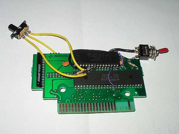

Les 2 flash sont soudées, reste les raccords, les switchs, les resistances 4,7K (en commande :( )
Si ça fonctionne, il me restera plus que la sortie pure SCC avec led et (encore un switch :gne )
Va falloir caser tout ça
Ce qui me fait:
3 x 4,7K ohm (ou 1x4,7k et 2x10K merci jipé ^^ )
1x LED bleu 3,3v + resistance 100 ohms max (pour reduire le 5v)
1x RCA femelle
1x poussoir (pour le flashage)
2x mini switch (pour permuter les flash et pour la sortie SCC)
Et de la chance pour que ça marche du 1er coup :| Edité par MSXlegend Le 18/12/2010 à 15h10

Voici le prototype de la multi megaflash rom scc (2x 512k)
J'ai fait quelque test:
-switch rom 1, flashage avec mgear2us.rom -> flash reussi, (reset) test ok le jeu metal gear 2 demarre
-switch rom 2, flashage avec nemesis3.rom -> flash reussi (reset) test ok, le jeu nemesis 3 demarre
Les flashages ont reussi.
Donc je remet en position rom1, nemesis 3 demarre :| etrange, normalement c'est metal gear 2
Je met en position 2, nemesis 3 demarre.
Conclusion:
La selection des roms fonctionnent sans probleme, mais au niveau du flashage, il semblerais que les rom se flash en meme temps avec la meme rom. Il reste donc ce petit probleme a resoudre. --> empecher le flashage des roms en simulTané
Edité par MSXlegend Le 03/01/2011 à 16h36
Le 03/01/2011 à 15h44
a mon avis le programme de flash ne teste pas le signal qui sert a commuter pour écrire dans la flash
je vais y regarder de plus prés :s
Messages: 7203
Le 03/01/2011 à 16h43
J'ai bien mi les resistances 10k sur les oe de chaque flash, je pensais essayer avec des 4,7k mais je pense que le pb est ailleur.
Je vais essayer toutes les version opf (sauf opfx qui n'est pas compatible) et voir :moue
Je vais essayer de repérer la patte a deconnecter pour en graver une seule en attendant, apres tout, il faut bien la torturer un peu cette cartouche :| non ! :oups
Le 03/01/2011 à 16h47
tu les a bien mis au 5v les résistances car au 0v ça sélecte les 2 en permanence
Messages: 7203
Le 03/01/2011 à 16h55
Le 5 volt c'est bien l'endroit ou il y a la resistance principal 4,7k ?
Le 03/01/2011 à 16h58
oui c'est bien la

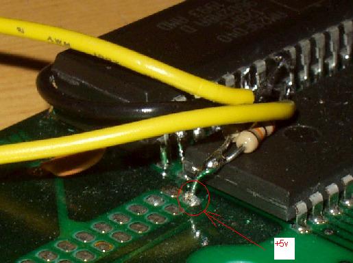

Le 03/01/2011 à 17h00
J'ai bien placé les 2 resistance sur le 5v, mais a un autre endroit
J'ai biensur testé la continuité du circuit avant de souder
Messages: 7203
Le 03/01/2011 à 17h08
Voici le +5v
Le 03/01/2011 à 17h26
c'est bien le + pas de probléme
si tu n'a pas de 4.7k met 2 x10k en paralléle pour voir si ça change quelque chose

Le 03/01/2011 à 18h15
J'y ai mi 2 resistance de 10k, je devrais peut etres essayer de baisser un peu, je vais tenter du 4,7k pour forcer le signal a 1 :heink
concernant opf, j'ai utilisé la version la plus ressante compatible ^^ Edité par MSXlegend Le 03/01/2011 à 18h22
