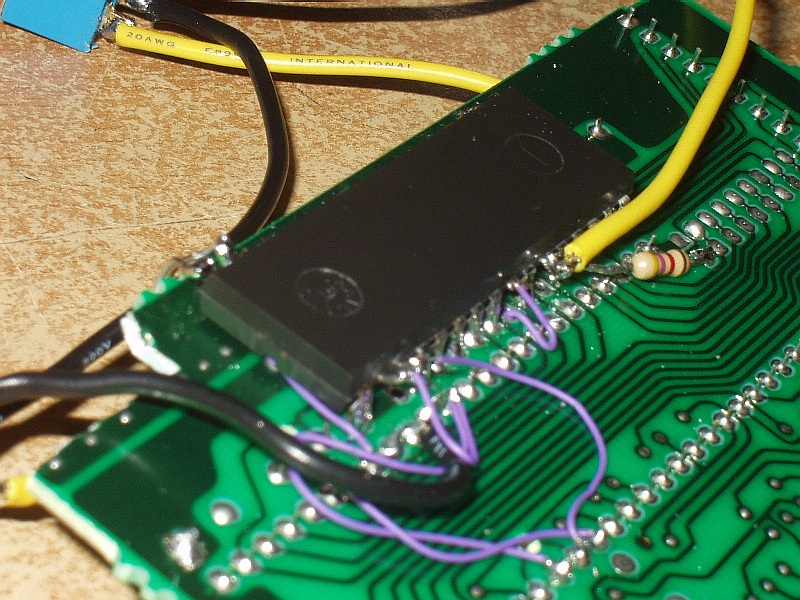

J'y ai mi 2 resistance de 10k, je devrais peut etres essayer de baisser un peu, je vais tenter du 4,7k pour forcer le signal a 1 :heink
concernant opf, j'ai utilisé la version la plus ressante compatible ^^ Edité par MSXlegend Le 03/01/2011 à 18h22

j'ai regardé le datasheet du AM29F040 et vu que le /OE ne coupait pas tout les signaux contrairement au /CE
il va falloir regarder ça de plus prés

Jipé, je t avoue qu'au depard, je voulais m'occuper du /CE et pas du /oe
Je pense mettre en place un autre switch sur le /ce de la 2eme flash relié par un 4,7k sur le 5v
Qu'en dis tu?
ça sera une premiere si ça fonctionne (et je sais qu'on est tres proche de la solution), car on pourra en mettre autant que l'alimentation nous le permet :D
Par contre impossible de fermer la cartouche au dela de 2 flashrom soudé (manque de place) :heink Edité par MSXlegend Le 03/01/2011 à 19h11

la solution pour en mettre 2 : une découpe dans le boitier pour passer la puce
pour en mettre 2 : replier les pattes e l'envers et la souder coté circuit
avec un inter a 3 positions ça doit marcher sur le /CE sans trop de mofifs

2 Flash du meme coté et 1 de l'autre ne pose pas de probleme pour fermer la coque (c'est juste mais ça ferme)
Je m'attaque ce soir ou demain, pour la modif du /ce, concernant le oe, je pense les souder ensemble et les relier au /oe (sans resistance)
Je rajouterais une resistance de 4,7k au +5v au /ce, et te tien au courant jipé
ça me semble facile à realiser. Si cela fonctionne, je rajouterais 2 flash pate relevé, pour souder en dessous du circuit. Je mettrais en place un systeme de selection du genre :

BINGO :love tout fonctionne a merveille (merci jipé pour le coup de :top )
tout se fait sur le /ce, il suffit tout simplement de brancher de la meme façon que la premiere flash
2 resistance 4,7k
J'essaierais de me procurer un inter a 3 position , ça evite mes 2 switch qui prennent de la place.
Je vous ferais un schemas très prochainement. Edité par MSXlegend Le 04/01/2011 à 14h36

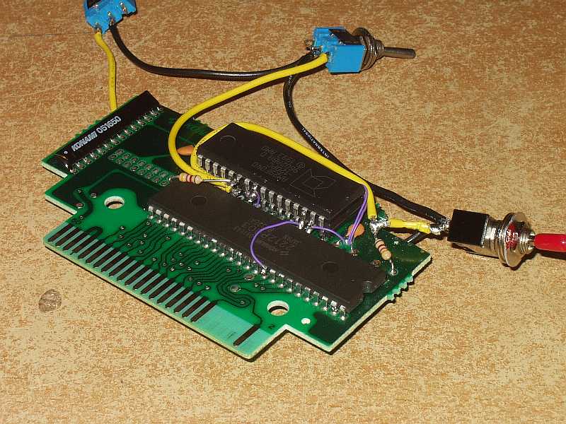

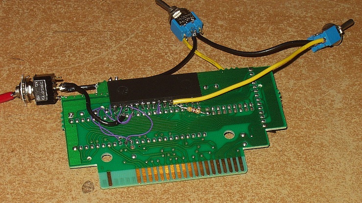

Voici le prototype de la triple Flashrom
Avec 2 ça fonctionnait sans probleme ^^ , mais aucun fonctionnement avec le rajout de la troisieme :(
en cour de verification :sick Edité par MSXlegend Le 18/01/2011 à 11h00

regarde bien ta résistance pour la flash du dessous elle n'a pas l'air d'être sur le +5v mais sur le 0v

Je l'ai testé, il y a bien du 5v
Je viens de tester mes resistance il est sont bonne finalement
je refait un test, peut etres mes inter qui sont tous sur on :|

non retour au basic, et ça empeche dle demarrage de ma sd card
Je vais retirer la 3 eme, je suis peut etre trop gourmant :oups
En fin de compte 2 me suffise

d'aprés les photos c'est quand même étrange que les résistances n'arrivent pas sur le même trou
a moins que je ne vois pas bien la partie suppérieure :|
en tout cas avec aucun inter de commuté tu vas sous basic

meme quand j'enclenche un inter (une rom deja installé) je demarre sous basic, meme ma sd card inseré (alors que je devrais au moin démarrer en dos2)
j'ai branché la 3eme resistance sur le meme plot que la 2eme resistance
quelqu'un veux se lancer dans la tripple megaflash rom :heink :| :D Edité par MSXlegend Le 18/01/2011 à 14h13

Bon j'ai retiré la rom et les 2 fonctionnent, je pense que la 3eme romflash est hs. En fin de compte 2 flash me suffisent... ^^
Me reste plus qu'a greffer un switch 3 position type ON/OFF/ON , et ma sortie pure SCC pour la pseudo Stéréo

J'ai monté les 4 Flashroms que tu m'as envoyé, et tout fonctionne à merveille, mise a part la fameuse cartouche Nemesis 2 (RC751 il me semble). Cette cartouche est similaire à celle que tu montres au début de ce sujet.
Elle à la particularité de nécessiter le câblage du dernier Pin (relevé) du Flashrom au dernier Pin du SCC (32 => 48 il me semble). J'ai un doute sur la bonne santé de la cartouche vu que j'ai pas mal grignoté de bakélite pour intégrer 2 interrupteurs et PURE SCC (Cinch).
Pourrais tu poster la partie verso de cette cartouche? Une partie du circuit a tout bonnement disparue sous le mord de ma tenaille :|
