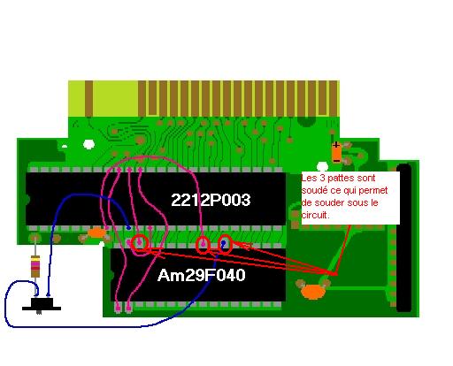

Les flash sont soudé sur la face et l'autre en dessous du circuit. Au début du post, on remarque qu'il y a 6 pattes en l'air. En sectionnant 3 piste sur la cartouche , je n'ai que 3 patte en l'air. Les resistances sont des 10Kohm au lieu des 4,7K. Tous les fils sont soudé sous le circuit, aucun fil en dessus. Fonctionne aussi bien sur MSX pal que sur MSX Jap. La double flash présente un avantage enorme, elle est l'equivalence de 2 simple cartouche mega flashrom S.C.C. 512 K Moins d'encombrement et plus d'espace de stockage

Une petite erreur, 2 patte soudé seulement dans le cas d'une double flash car le fil bleu est relié a la resistance idem pour la flash du dessous

petite astuce pour faciliter les soudures :
avant de souder la romflash souder les 3 fils sur la SCC qui sont du coté de la romflash
c'est pas grand chose mais c'est vraiment plus facile :|

De rien Guilou,tu es le 1er a avoir une double flash rom . Je suis actuellement entrain d'en faire une pour moi avec une sortie stéréo comme ta sram et la MF scc d'obélix ^^ J'ai enfin pris le temps de m'occuper de moi :p

Je voudrais tenter le 4x 4mb, mais 2 pb se pose:
1- il faudrais superposer les flash.2 d un côté et 2 de l autre.mais la coque ne ferme pas. Sois Je decoupe la coque, soit je m arrange pour poser les flash l une à côté de l autre.
2-il faudrait un inter a 5 positions type inter a glissière. mais ou trouver ca? Edité par MSXlegend Le 07/06/2011 à 18h15
