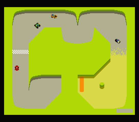

Ca y est, j'ai enfin fini la base de ma libraire d'affichage de sprite en mode 8 ! :top
Je me suis aussi fait un petit outils en C++ qui converti une image 8/24bits en tableaux de sprites contenu dans un fichier d'entête (.h) et que je peux inclure dans mon programme (pour qu'il se retrouvent dans la ROM). Et voila le résultat : carwar.zip. Bon, pour l'instant ça flick car je ne gère pas encore le switch entre les 2 pages graphiques (ça vient ^^) et je ne gère pas encore la transparence.
J'ai fait mes testes avec des sprites qu'on avait fait pour un jeu de voiture sur PC et ça m'a donné idée de le porter sur MSX ! Du coup, je met le Projet Ambidex en stand by et j'ai donc créé un nouveau fil de discussion.
Prochaine étape, la transparence ! J'ai pas encore bien regardé, mais si vous pouviez m'aiguiller, ça pourrait me faire gagner du temps. :D Edité par aoineko Le 31/03/2011 à 21h29

Pour la transparence, j'ai une piste avec l'instruction LMMC du VDP ; je verrai demain si c'est bon.
Sinon, j 'ai une question : Est-t'il possible qu'un sprite hardware (en mode 2) passe derrière du décors ? Je pense que non, mais c'est dommage, ça m'aurait donné un moyen simple de détecter les collisions entre voiture. :moue

Ahhh non, absolument impossible, les 32 plans de sprites sont toujours DEVANT les décors. En SCREEN 2, il n'y a pas (je pense, mais je ne suis pas aussi spécialiste que Jipe, Metalion ou l'Osaure) de possibilité pour passer outre... Sur les SCREEN 5 à 8, tu peux remplacer les sprites par des blocs de décor (je t'invite à lire le tuto de l'Osaure pour saisir la technique) qui pourraient te simplifier la tâche...

Et je suppose que des sprites complètements transparents ne peuvent collationner entre eux ? :hum

En fait, mes "sprites" de voiture sont fait via des copies en VRAM pour pouvoir utiliser les 256 couleurs. Les sprites hardware (ceux gérés directement par le VDP) ne m'intéressent pas pour l'affichage à cause de leur limitation d'un couleur par ligne, mais je suis très intéressé par la fonctionnalité de détection automatique de collision entre les sprites (pour simuler les collision entre voiture). Du coup, je me demande s'il n'y a pas moyen de combiner ces méthodes.
Ma première idée était d'avoir un sprite (hardware) d'ombre sous les voitures qui aurait pu me servir pour les collisions ; ce qui n'est pas possible vu que les sprites hardware passent apparemment toujours devant le décors.
La seconde idée était de n'utiliser les sprites hardware que pour la détection, sans qu'il n'y ait de représentation graphique. D4ou ma question : peux t'on avoir des collisions entre sprites sans rien afficher à l'écran ?

Il doit y avoir un moyen avec ta méthode de sprite pour l'ombre.
Ton ombre devra par contre totalement épouser la forme de ton "faux-sprite" de manière à ne pas passer au-dessus du décor, et suivre ses déplacements, avec un décalage de pixels.
Je vais essayer de voir ce que ça donne graphiquement avec un détouré au noir (même si je suis pas fan). En tout cas, c'est surement la solution la plus simple.
Au pire, la détection de collision entre voiture n'est pas le truc le plus lourd à faire avec le CPU. Et de toute façon, va bien falloir que je les fasse entre les voitures et le décors. C'est plus une optimisation qu'autre chose.

En tout cas tu ne te facilites pas la tâche en travaillant en screen8 limité à 2 page écran(rappel). Reste à loger une copie du circuit, les "sprites" voitures, les copie d'animation de chaque voiture (voir tuto précédemment cité par Granced) pour éviter le "clipping" dans la 2ème page écran, sinon voir ce qui est faisable avec la RAM, ça va être compliqué mais pas infaisable!
Pour ce qui est des sprites, c'est seulement la détection de la rencontre de deux points allumés des sprites qui est détecté donc pas de collision entre sprites tout éteint. Par contre je pense à une astuce (attention je ne sait pas si c'est faisable): faire déplacer des sprites, des vrais, représentant l'encombrement de la voiture) sur la deuxième page écran, mais la détection de collision fonctionne-t-elle alors? (je vais tester en basic pour mon enrichissement personnel :D).
A ce propos la gestion de deux voiture est assez complexe non car tu déplace deux rectangles, que se passe-t-il graphiquement parlant quand deux d'entre elles se croisent :hum
