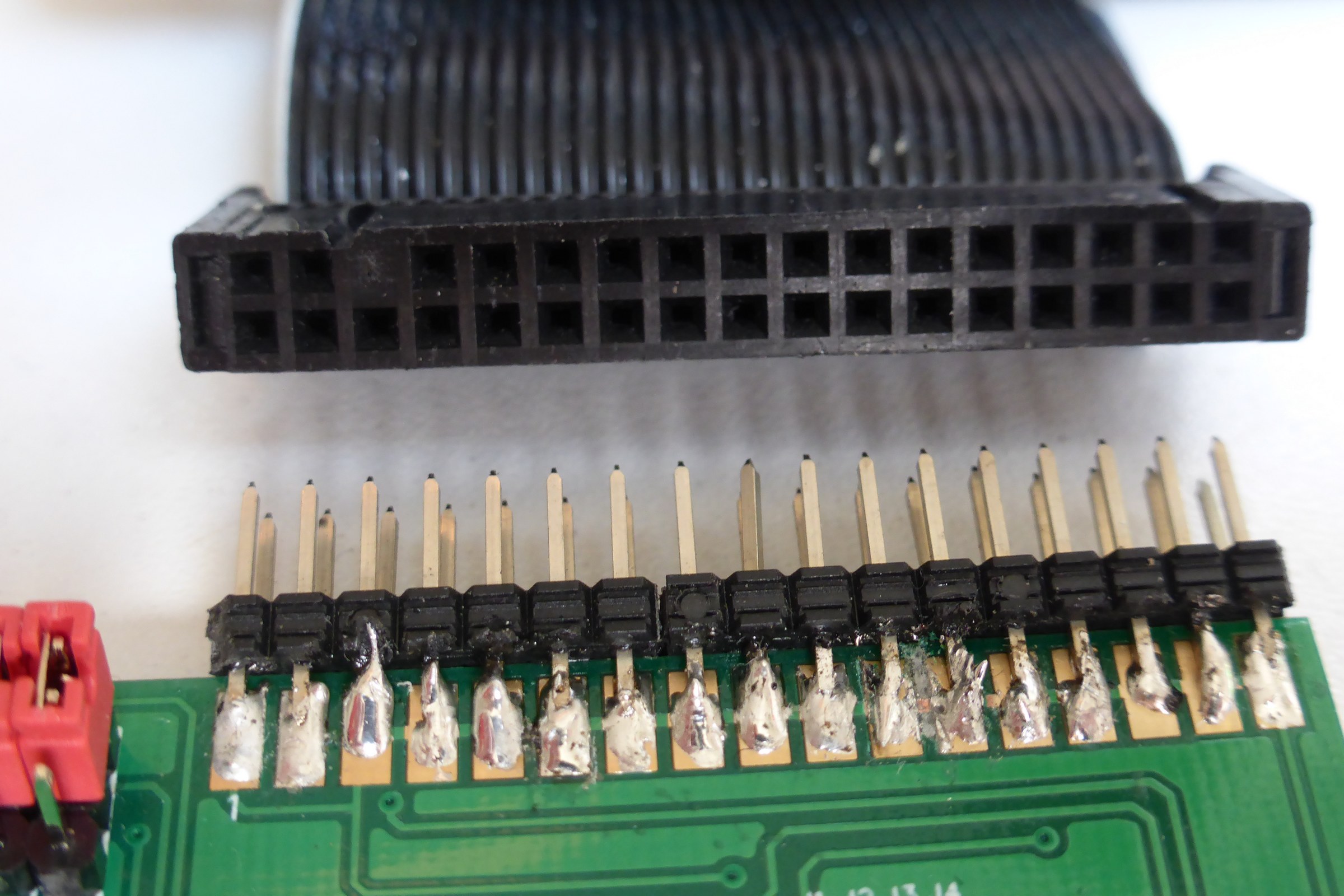

le fil fait 1 mm c'est de la brasure d'étain, je ne sais pas à quelle température il faut mettre le fer à souder.
je n'ai pas trouvé la puissance de la station de soudage; la température est réglable de 150 à 450°
Je vais chercher à la cave un autre cable floppy sans détrompeur au niveau des pins.
SANYO PHC-28l
Le 24/06/2016 à 19h28
antoin :
Bonjour
De retour du Chili je me suis remis à cette interface disquette.
J'avais pas fait gaffe aux cavaliers rouge, a gauche. Tu ne pourra jamais mettre ta cartouche dans un boitier.
Regarde ce post : http://www.msxvillage.fr/forum/topic.php?id=1641&pt=6#m66625 Edité par metalgear2 Le 24/06/2016 à 19h28
Le 24/06/2016 à 20h31
met le réglage au milieu et regarde comment le fil d'étain fond , aprés tu ajustes
as tu de l'étain sans plomb ? c'est plus dur de souder avec ce type d'étain
