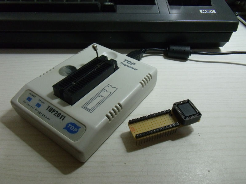

par contre je n'avais pas fait attention que tu avais remplacé l'eprom par une eeprom
alors ma question : mon graveur d'eprom de fait pas les am29f0xx. Est possible de passer par msx comme une flashrom ?
tu utilise quel graveur Metalgear2 ?

J'utilise un TOP2011 comme programmateur avec un adaptateur que j'ai fait.
Hier soir, j'ai fait un test et tu peux programmer la 29F040 avec ta FlashROM SCC sans probléme

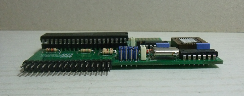

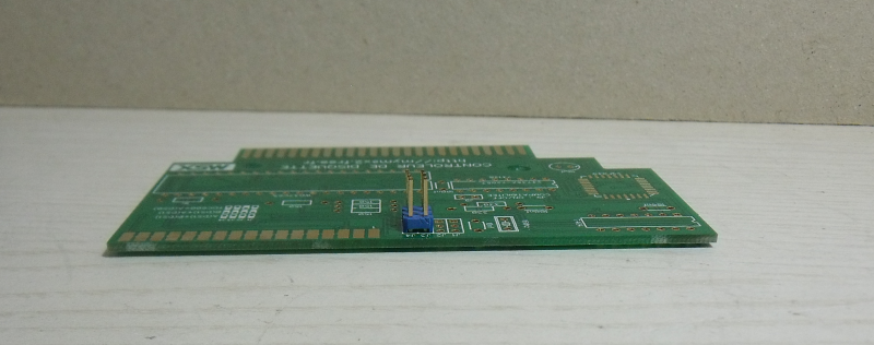

Bonsoir,
Voilà un p'tit conseil pour que la PCB rentre dans un boitier style Konami. Je rassure, le probléme ne vient pas du tout de la PCB mais du standard d'une cartouche MSX.
Si on soude les connecteurs avec son support en plastique (Connecteur pour les cavaliers DS0 / DS1), le boitier ne ferme pas.
Le support en plastique bleu fait 3mm d'épaisseur, juste ce qu'il faut pour que le boitier ne ferme pas.
L'astuce est de soudé le connecteur sans ce support bleu.
Vous allez me dire, comment souder une broche sans support ?
Il suffit de mettre un cavalier pour maintenir deux broches ensemble et de les souder à la bonne hauteur.

Merci beaucoup . c'est la réponse que j'attendais
Je me bricole un adaptateur
